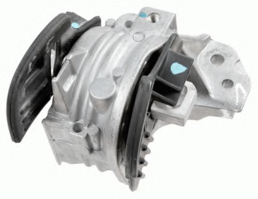

Ну и подушка АКПП попросилась, вибраций стало чуть больше, стало быть, пора:
Старая подушка на вид не была рваной, просто резина потеряла былую упругость. Если кому нужна — обращайтесь.

Алексей, подушку оригинал брал? Или какой аналог? Смотрю Лемфердер есть за 6200, а оригинал аж 8500. Муки выбора :)
У нас наверно разные подушки. У меня так оригинал вообще в среднем стоит около 10. Но нашел за 7600. В оригинале у меня лежит хатчинсон.
Одинаковые 1813G9, хоть у меня и МКПП. Сам сейчас в мануале на Ситроен-Сервисе смотрю. Хатчинсон хорошие, но тоже дешевле 9500 не нашел пока
Тогда про Лемфердер первый раз слышу. А номер какой?
Lemforder 37932 01. Забей его в какой нибудь сайт поставщиков и аналог как раз наш оригинальный номер1813G9
Угу, нашел. LEMFORDER 3793201. Но это прям новый артикул какой-то, 100%.
Вот и думаю стоит ли брать. Раньше Лемфердер нормального качества были, а пару лет назад сайленты говеные пришли, мало прожили. Не хочется ошибиться
да, у меня тоже был отрицательный опыт с LEMFORDER.
А почему была уверенность что именно эта подушка давала вибрацию? Вибраций стало меньше?
Да, стало меньше. И когда мотор глушишь было расколбас небольшой. Сейчас стало лучше.
как подушку меняли?
Снимали корпус воздушного фильтра, блок управления двигателем и все остальное, что мешало. Я не присутствовал до конца, если честно. Поехал домой завтракать. Через 3 часа уже забрал машину.
