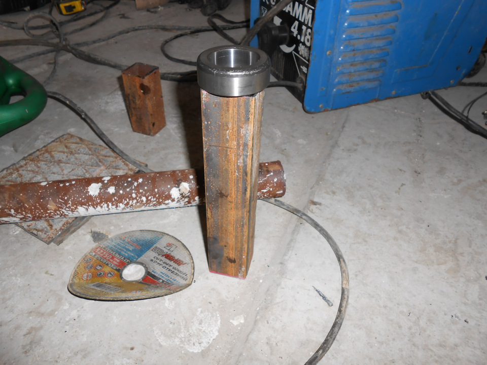

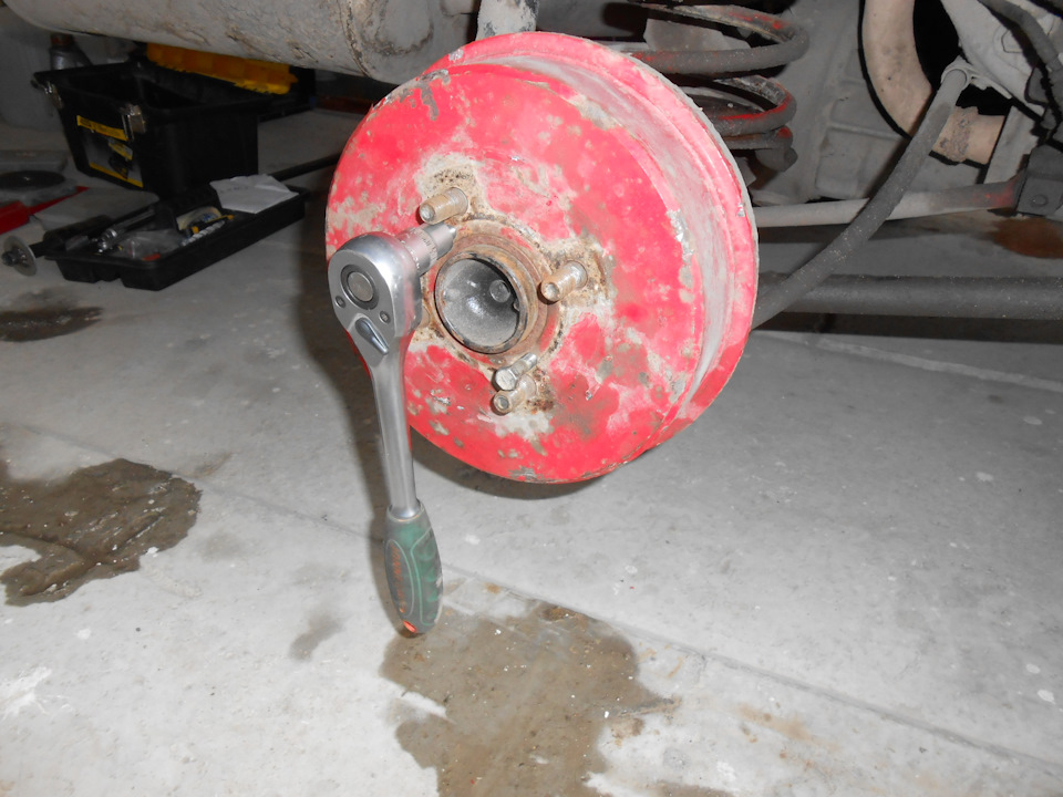

Попробую рассказать как менял подшипники, снимаем колесо, барабан, если барабан не идет от руки, то есть два отверстия, закручиваем туда болты и все снимается. Дальше откручиваем ступичные болты и перед снятием полуоси откручиваем еще крепление тормозной трубки. У меня ни первая не вторая ступица не выдернулись с легкостью, пришлось изобретать съемник
, в создании съемника спасибо Данилу! Принцип обратного молотка, думаю строение его всем будет понятно. Выдергиваем полуось, вытираем от масла и спиливаем сначала запорное кольцо, потом подшипник спиливаем в два захода, первым заходом внешнюю часть подшипника, вторым обойму напрессованную на полуось. Вот мы уже имеем голую полуось! Новый подшипник набивал на полуось через трубу по маслу, с запорным же кольцом веселуха была еще та…) Первую сторону кольцо одел с третьего раза. Почитал умную книгу, говорят мол более 150 градусов не можно греть, но этого реально мало! Нагрел до 170 градусов попробовал одеть, болт! Сбил нагрел посильнее, попробовал так же набить но начали выходить шпильеи ступицы, сбил опять, психанул! Разогрел запорное кольцо до темно красного цвета и накинул на полуось, три легких удара кувалдой и оно на месте. Со второй же стороны, грел подольше и оно само село на свое место, но для верности тюкнул разок. Забыл добавить, как кольцо село на место, остужал водой. Замена сальников прошла тоже не особо быстро. Демонтировать сальник мне помог рожковый ключ 17х19

Народ, Перед снятием барабана сводим колодки, картинка и описание в мурзилке есть.
Как правильно вот это кольцо срезать, чтобы полуось не страдала ?)
Болгаркой распиливал почти до конца потом зубило в прорезь и тяжелым молотком. Правда на первой полуоси я немного зацепил ось, но ничего страшного…
Греть надо минимум до темно красного, приваривать точно не надо))) и трубу тяжелую под руку положить))) чтобы осадить до места.
А вот диск повреждённый от болгарки — всегда надо ломать, что бы потом наверняка в лоб не получить))) перепутав по ошибке с целым.
в процессе разобрался) прихватывать запорное кольцо и не думал!

Я грел до красна, и перебздел, на три точки сварки присрал запорное колечко, так на всякий случай
Где то видел, что прихватывали на сварку…
Нормально! Я по жигулям помню, что 150° мало, потому, когда у себя менял, грел сразу до "красна".
Но опять же по мануалу 150°в масляной ванне надо гореть…
