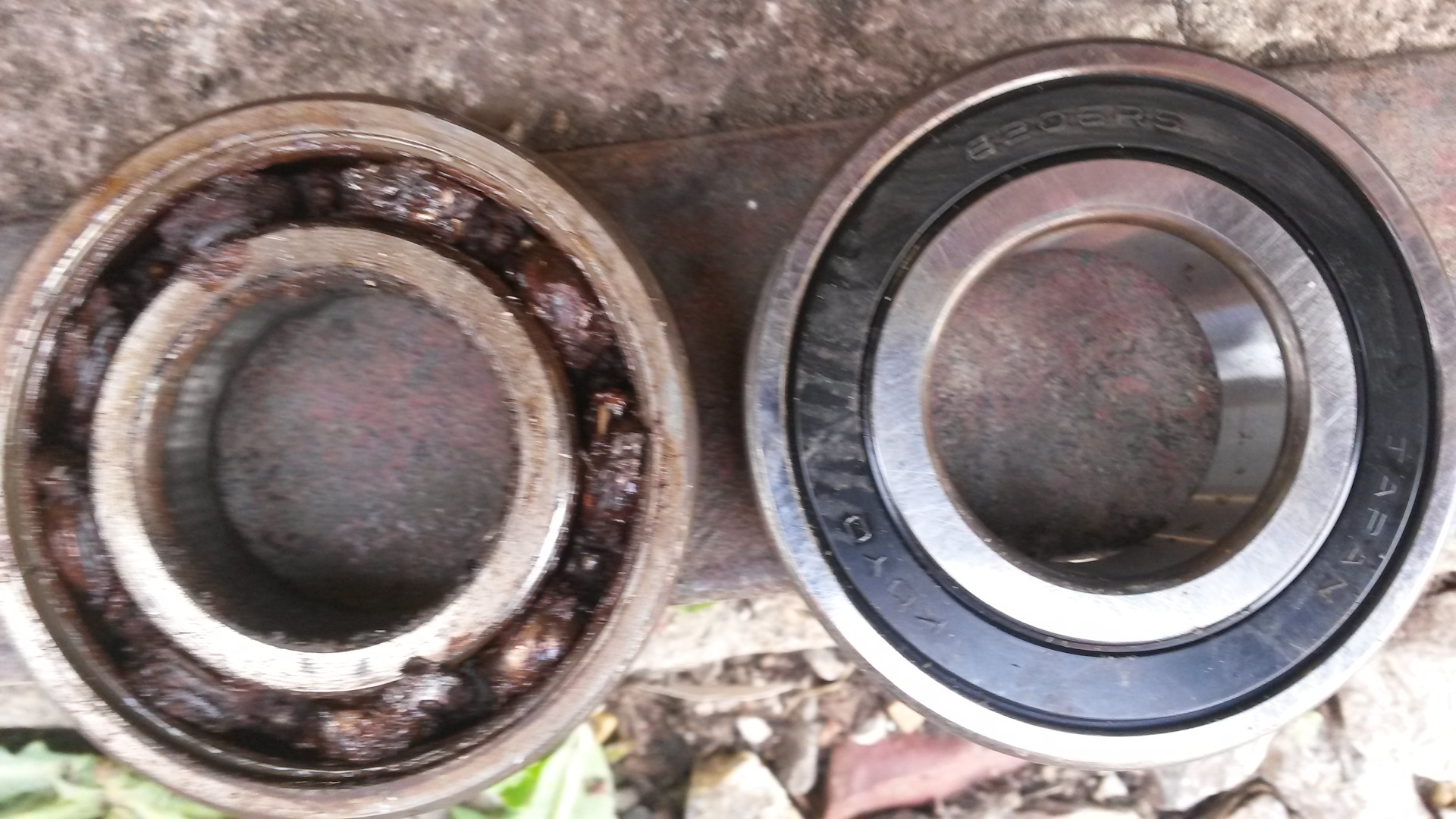

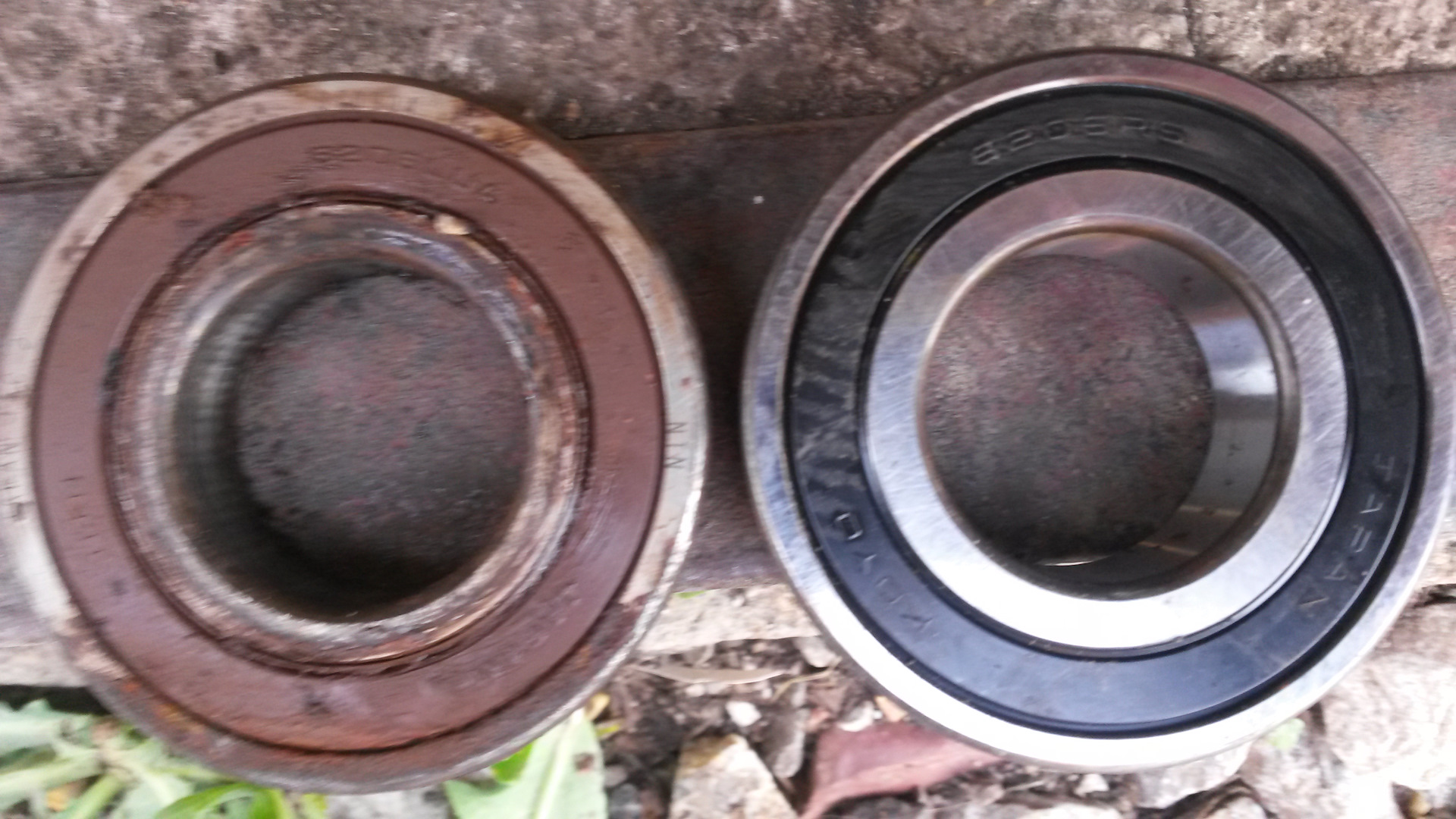

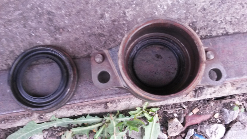

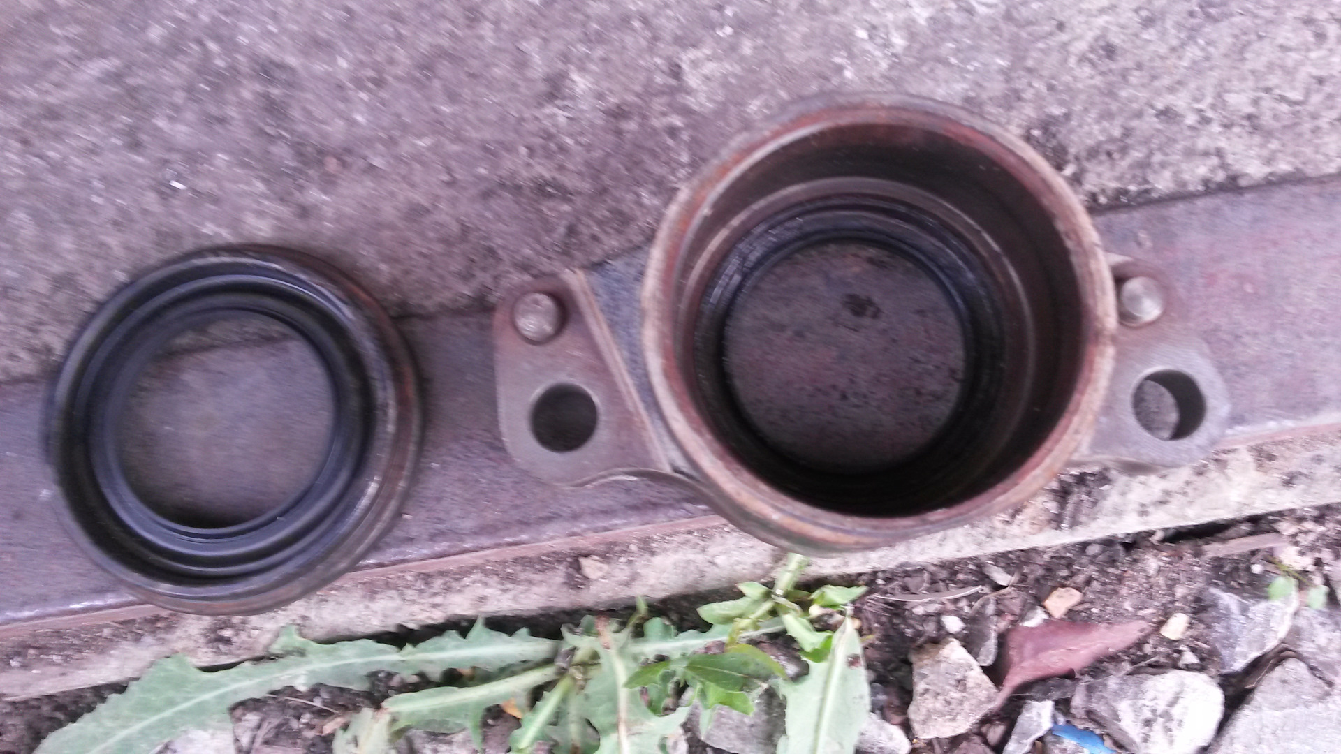

При замене сцепления заметил люфт подшипника приводного вала, позже заказал подшипник KOYO 62062RSCM и поменял его. Сальники не менял они были в нормальном состоянии.

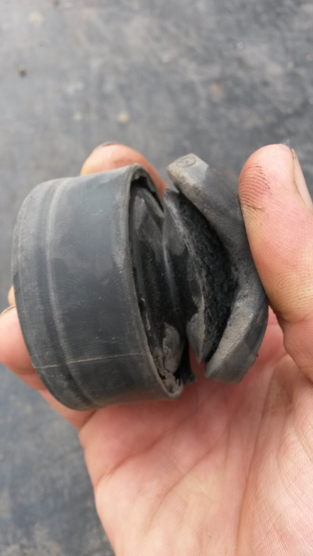

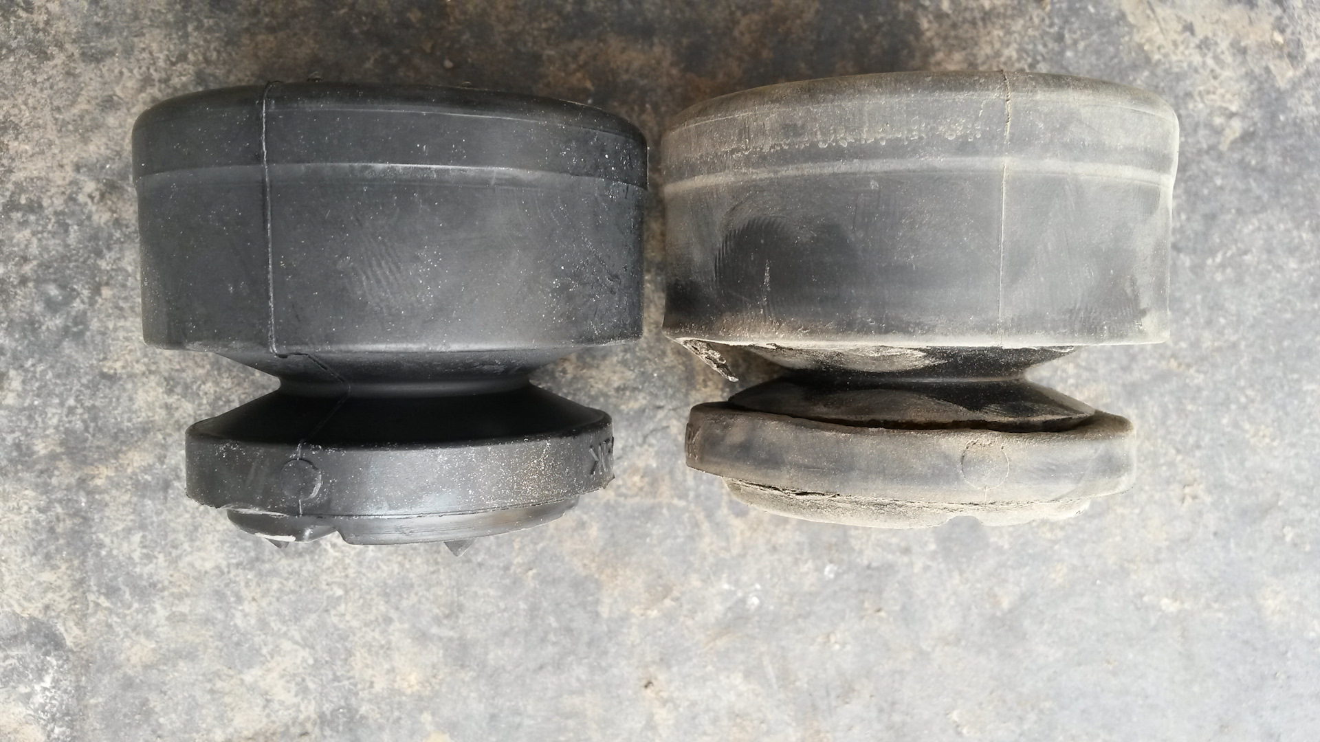

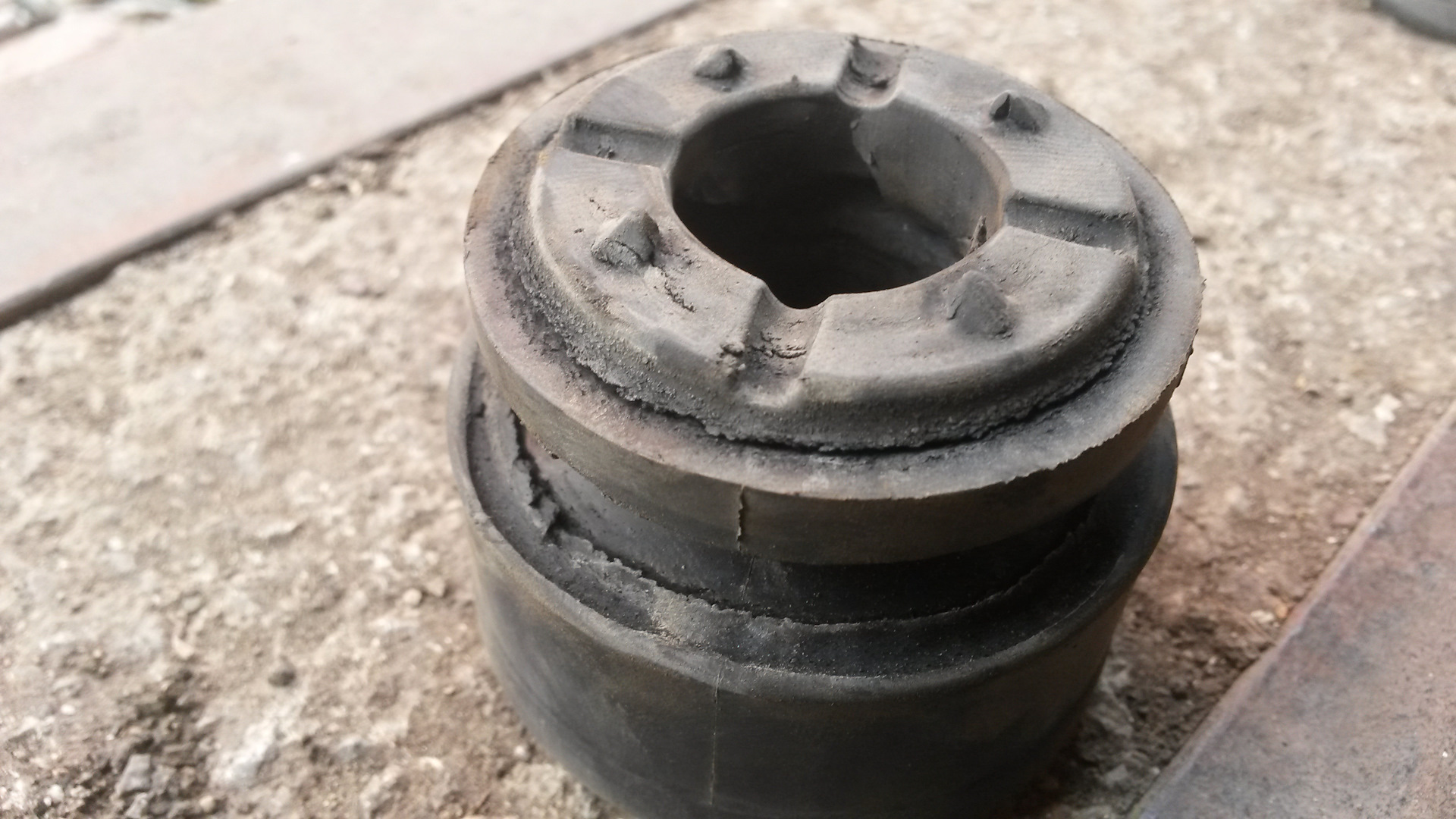

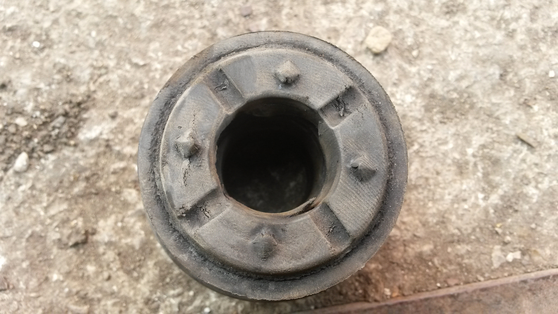

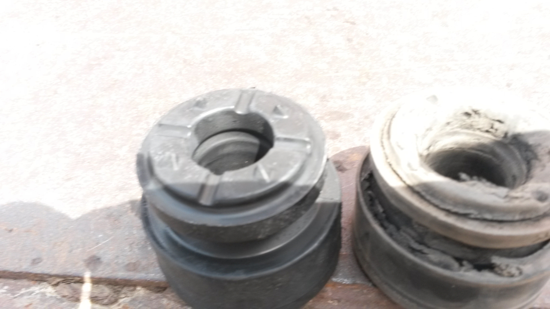

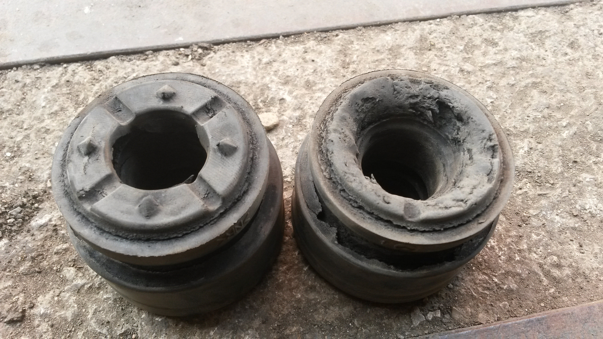

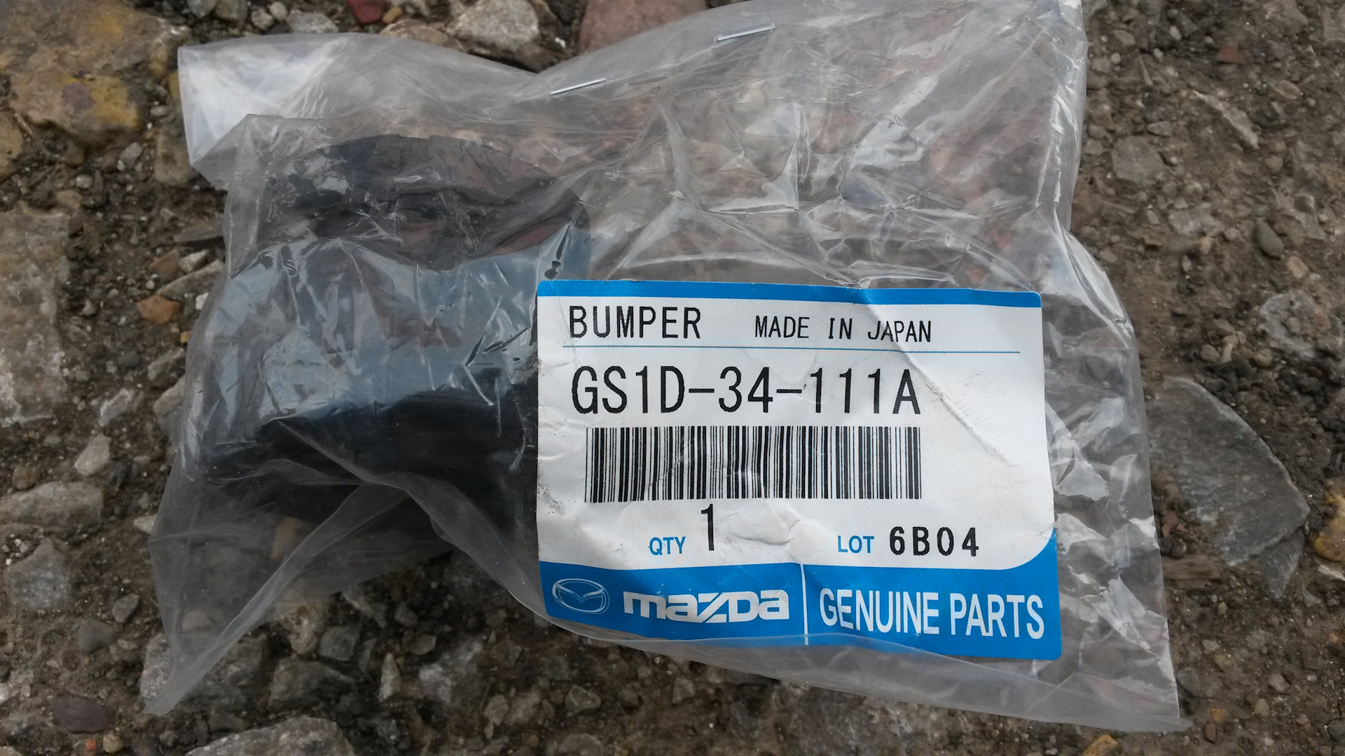

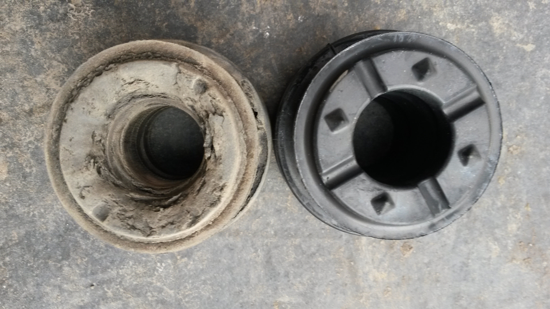

Также поменял отбойники передних амортизаторов GS1D34111A.
Запчасти на фото: GS1D34111A

Подшипник ещё живой?
Не могу сказать, машину года два назад продал
А сальники не менял при замене подшибника?
Вроде не менял

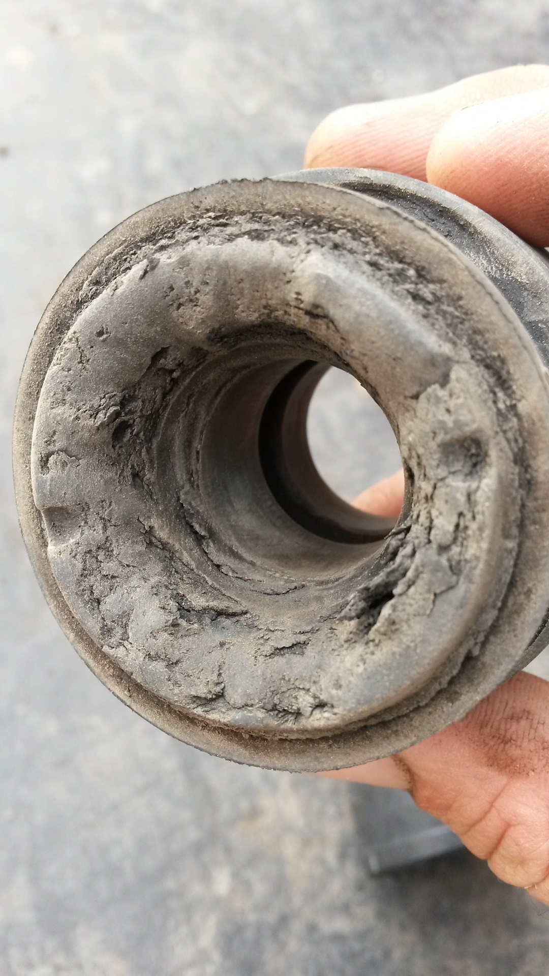

Стуки какие то из за отбойников были?
Ахринеть в каком состоянии отбойники, а какой пробег авто ?
Пробег 152000, тот что сильно изношен с правой стороны
