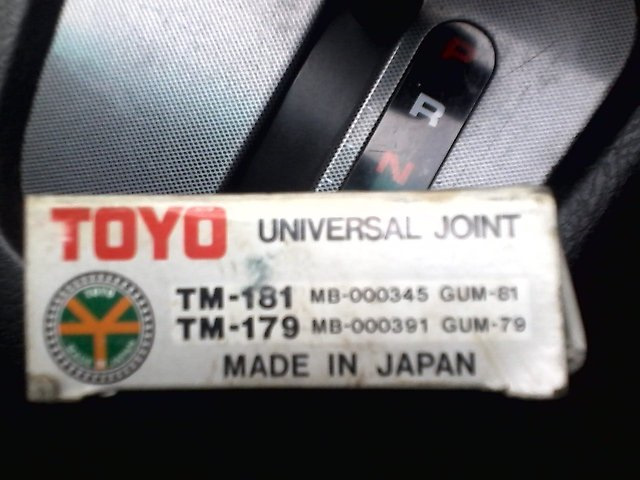

Доброго времени суток! Подскажите кто уже менял у себя крестовины кардана — какие фирмы себе брали, и кто может подсказать отличие крестовин Toyo TM179 от ТМ181? Оригинал найти не могу, на сколько помню, именно Тойо на конвейер поставлял крестовины, но могу ошибаться.
И ещё — какую смазку использовали?

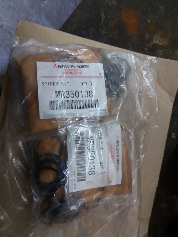

В оригинале покупал смотрите что лежит.

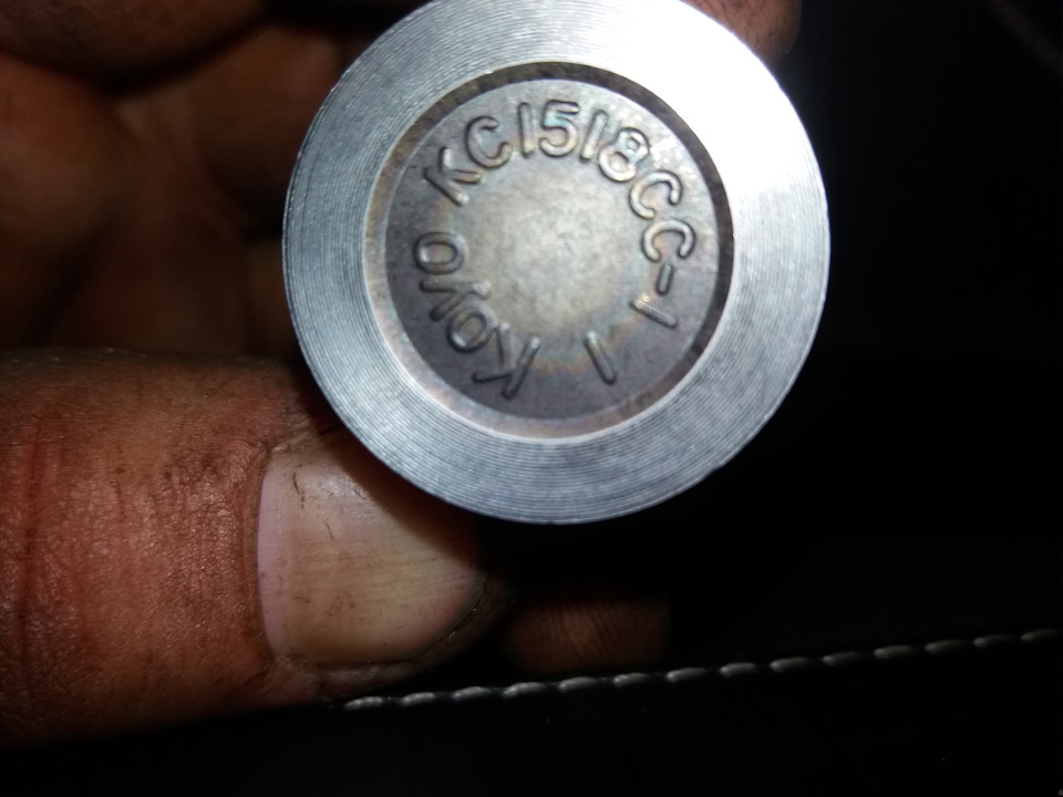

Я поставил вроде 181 тоуо. На одном колпачке тавотница есть. Размеры все гуд.
оригинал все верно Toyo будет!
ставил GMB ходят средне вроде 181 нужно
номера диаметр чашек вроде означает
но на коробке тойо будет сразу два номера этих
Просто при выборе деталей идут отдельно 179 и 181, разница в цене почти 100 р., 179 дороже будет. А фото нет, чтобы сравнить. Вот и думаю в чём прикол.

Почитал. Возможно отличие в размере и в наличии/отсутствии грязезащитных колпачков. В описании 179 размеры 25/63.80. В описании 181 размеров нет. Жаль сейчас пока не померить те, что стоят на машине

Отличие у них в тавотнице. 181 — с тавотницей, ставил недавно себе такие.
Т.е. 181 лучше чем 179? На одном из форумов сейчас нашёл информацию мол 179 аналогична оригиналу… Правда там речь шла о другой машине)
И тогда возникает риторический вопрос — если 181 лучше, то почему тогда 179 дороже…
