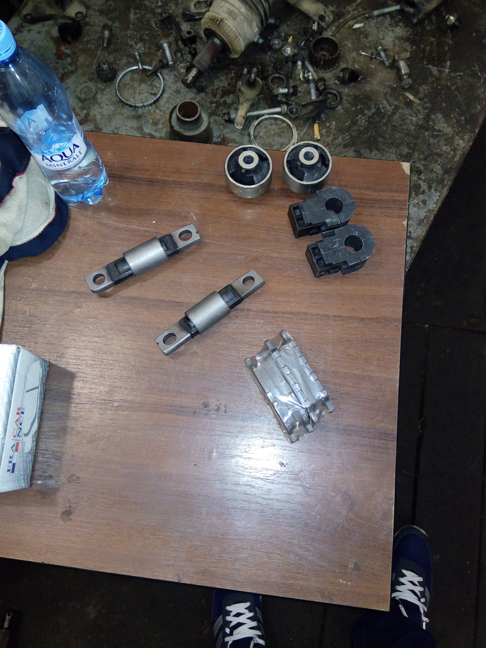

Этот Ниссан я покупал специально, чтобы проезжать там, где предыдущие машины мне не позволяли. Езжу аккуратно, но там, где желательны настоящие джипы, но это в будущем возможно…Поэтому трепетно отношусь к любому стучку, скрипу. Терпеть не могу, когда что-то не так в авто. После очередных поездок на Байкал и поездок на скальники в лес пришлось поменять пару деталей. Некоторые из них повторно, они не прошли и 2000 км. Заказывал в екзисте, пришло за три дня, поменяли в любимом сервисе за пару часов.
Замененные детали:
Febest NAB-J10S Сайлентблок передний переднего рычага 2шт. 1264 рубля
Francecar FCR210514 Колодки тормозные дисковые задние 673 рубля
Nissan 54570-BB00A Сайлентблок переднего нижнего рычага задний 2шт. 1094 рубля
Nissan 54613-3UB0A Втулка стабилизатора переднего 2шт. 568 рубля
NoName Опора переднего амортизатора правая 1шт. 1100 рублей
Вывод:
Повторно поменял опору передней стойки и задние сайлентблоки переднего рычага. В прошлый раз ставил Febest, пробег на них примерно 1500-2000 км, просто смешно. Febest-г.вно…но иногда нет возможности купить что-то другое. Посмотрим сколько продержится оригинал.
Дополнение:
Сразу после ремонта тишины идеальной не было, спустя 500 км стало еще хуже, есть отчетливый шум…блин…и это оригинал с екзиста…злости и обиды нет, просто аппатия какая то…даж ничего делать не хочу, а нужно опять ехать на диагностику

Подскажи как проявлялся стук задних сайлентблоков рычага? У меня просто тоже стук глухой с правой стороны, ничего найти не могут. Сайлентблок надорван, но говорят, что вроде не он.
не помню, начинает стучать-лезем под авто и смотрим. если порван конечно меняй, чего тянуть
Вчера снова менял задние сайлентблоки переднего рычага. До этого менял их вместе с сайлентблоками подрамника. Ставил оригинал от кашкая. Не проходили и 10 т.к — в хлам! Вот вам и оригинал… Поставил снова "оригинал", т.к. на Фебест уже собаку съел…

Febest это плохие запчасти не на долго.Сайлентблоки лучше всегда оригинал или хороший аналог лучше не экономить так как замена трудоёмкая.
Оригинала нет, рычаг меняется целиком. Поставил пару оригинал от кашкая и пару фебест потому, что других нет.
Дак да я в курсе но передние сайленты вроде не убиваемые да же официалы мне так сказали на диагностике а задние то же от какашки ставил.
По передним вообще мало инфы в интернете даже здесь на драйве, возможно да, из-за долговечности.
Ставь реношные рычаги по 3 тыр. Выйдет почти как замена шаровой и всех сайлентов.
Узнал о реношных рычагах за 3 т.р. уже после всех ремонтов. Жаль, что раньше не наткнулся на эту информацию. Так бы и сделал. В данный момент когда поменял вообще все, кроме шаровых, смысла нет. Даже, если в ближайшее время порвет какие то сайленты, не целесообразно менять весь рычаг. Нужно было сразу менять, когда печально было в подвеске 90% деталей
Такая же фигня, но я менял оригинальный рычаг за 6к, т.к шаровую запрессовывать отказались. Мол не прокатит.
