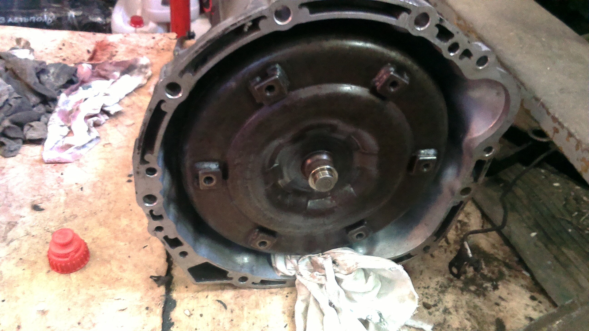

Всем привет! После крайнего ТО, напомню, начал течь сальник АКПП. Его благополучно заказали, он приехал, сдернули коробку, а … течет не ОН. Вот так так. Сопливило из под уплотнительной резинки колокола АКПП. Что ж, заказали и ее. Ждем снова пару недель, попутно заказан фильтр АКПП, раз уж пошла такая пьянка))).

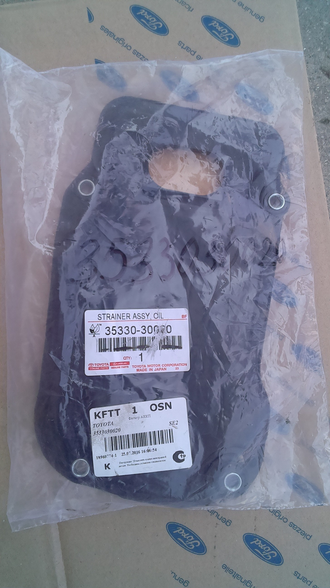

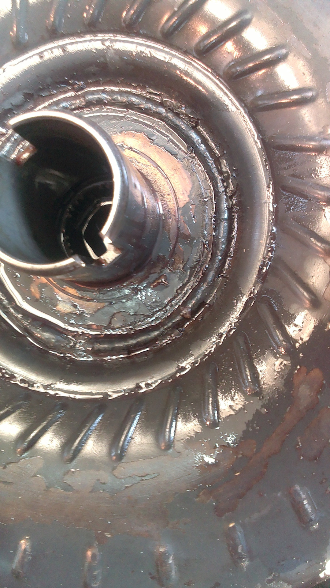

Приходят запчасти… прокладка та, фильтр — не тот. Наклейка с оригинальным номером "как бы случайно" затерлась на одной из цифр. Делаем фото, отправляем претензию поставщику, прилагаем фото правильного фильтра. Перезаказываем фильтр. При этом чайзер стоит без АКПП, каждый раз его буксируют со стояночки на "примерку" запчастей. Эдакий манекенщик… После одной из таких примерок звонят мне с сервиса с не очень хорошей новостью. Ставили бублик и из него посыпались металлические части… Оказалось, что лопнуло кольцо под втулкой гидротрансформатора. Рассыпалось на несколько частей, некоторые высыпались, а кое-какие остались внутри.

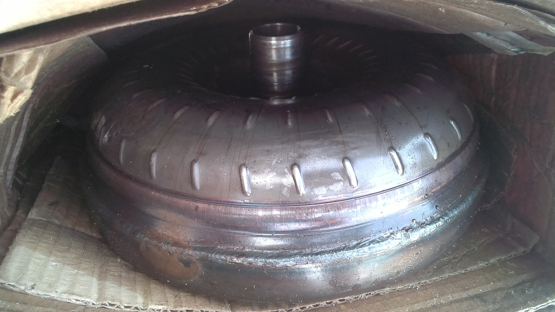

В городе у нас никто ремонтом бубликов не занимается, поэтому решил заказать стоковый б/у. Из примерно 5 вариантов выбрал самый близкий по расположению — в Питере. Думал, что быстро привезут, а то с Владика или Иркутска ждать недели 3-4. В итоге мне везли его 2 недели. В общем, много скучного текста. В итоге коробку победили, теперь булик не тюнинговый, а стоковый, тяжелее раза в полтора. Разгон соответственно замедлился, зато увеличилась плавность хода и уменьшились трансмиссионные удары.
Также заменил трубку акпп, ведущую на охлаждение масла. Она была когда-то разорвана и нарощена резиновой трубкой. Все это дело очень близко лежало с выхлопной трубой. и поскольку температуры там не совсем низкие мне посоветовали не рисковать и заменить оную.

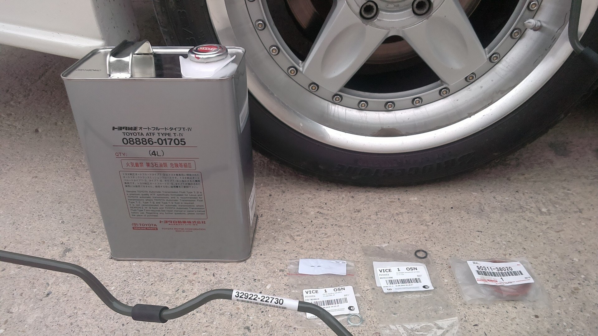

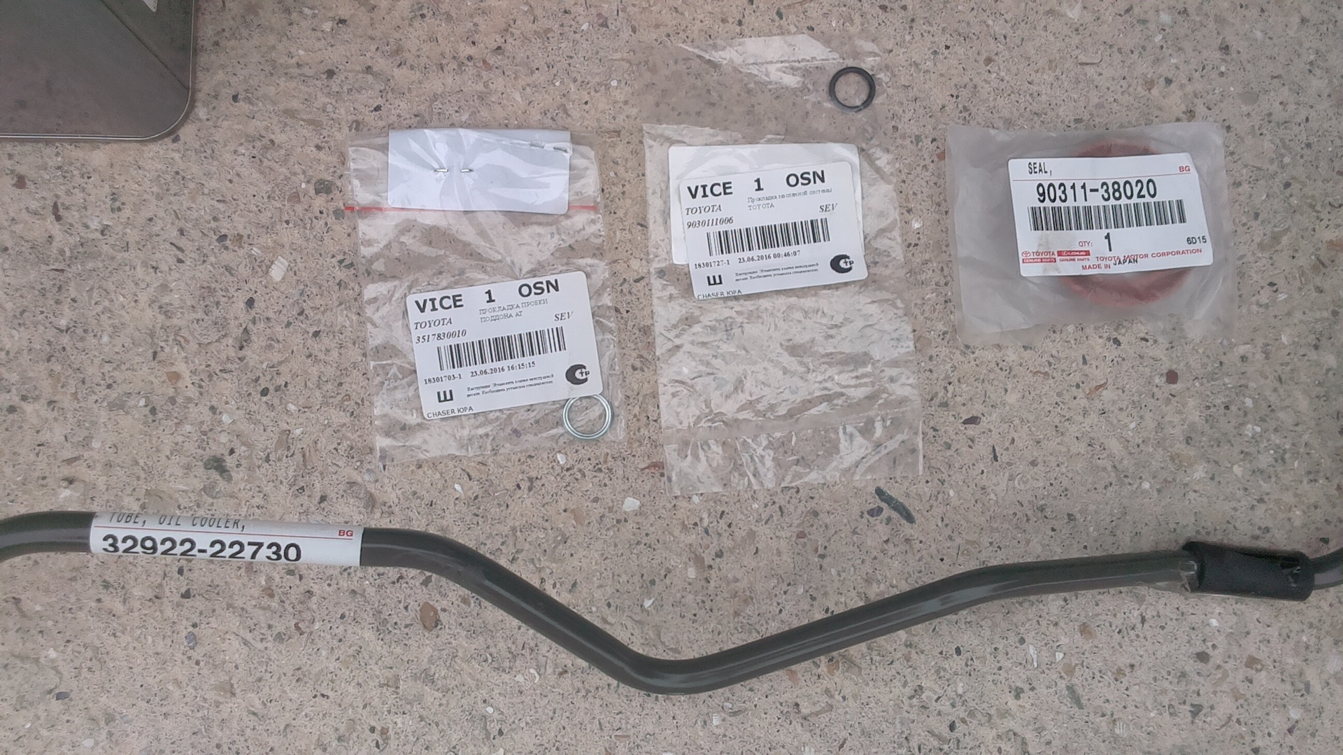

Теперь по запчастям:
1. Toyota 90311-38020 Сальник вала АКПП (тек не он, но все равно заменили) — 420 руб.;
2. Прокладка сливной пробки АКПП TOYOTA 3517830010 — 95 руб.;
3. АКПП трубка (где был врезан шланг) TOYOTA 3292222730 — 2650 руб.
4. Прокладка трубки Toyota 90301-11006 — 125 руб;
5. АТФ Т-4 (08886-01705) — 2 канистры (2550 х 2шт.) 5100 руб.
6. Toyota 35330-30020 Фильтр масляный акпп (который сначала подсунули не тот!) 2900 руб.
7. Бублик стоковый — примерно 4000 руб. с доставкой из Питера.
8. Уплотнительная резинка колокола (номер потерялся) — виновница утечки АТФ.
И напоследок немного фото.

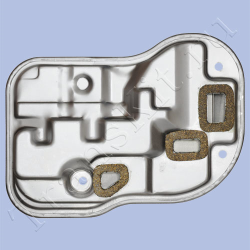

Что ещё за такой фильтр для акпп?
эммм, в любой акпп есть фильтр вроде как. Номер в посте есть если что.
А прокладка на поддон есть?
нет, там герметик
Вооооот и я о том же. А фильтр в глаза даже не видела
причем если фильтр снять, то назад его уже не поставишь, только новый)
yucool
Фото бы увидеть фильтра эдакого. А то я что-то и мастера за 2 года ни разу такого не находили 🙈
