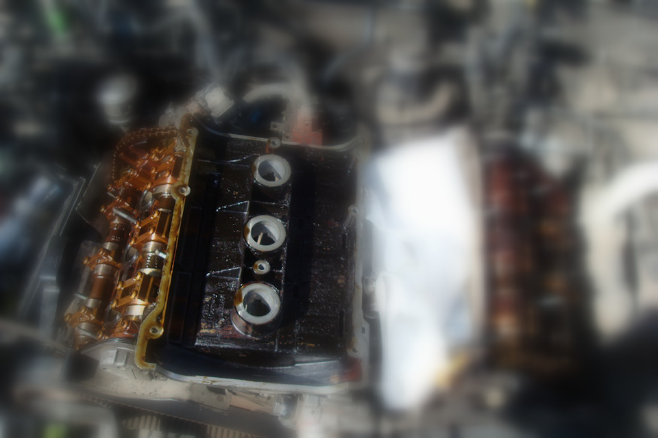

Начал снимать распредвалы что бы заменить сальники валов и прокладку у гидронатяжителей.

Попутно почистил крышки клапанные от нагара, на валах не было ничего а вот крышки…Даже при доливке масла было видно нагар в маслозаливной горловие. Отмыл и отпарил бензом и другой химией, стало норм=)

Все поставил на место затянул моментом 10NM, после чего стал устанавливать сальники валов и заглушки.
Сальники купил VAG какие и стояли, тефлоновые, как манжета без пружинок.И все оказалось не так просто…

Завел…и что я увидел и услышал? звук ужасный, так как гидрики и натяжители были пустые…но в общем то я призадумался…а особенно призадумался когда через сальники потекло масло…xD
Я тут чуть не присел=) когда представил что опять все разбирать.снимать распредвалы.Откручивать болт колена =) Плюнул закрыл машину и ушел читать. Теперь о косяках =)
Как оказалось, эти тeфлоновые/второпластовые сальники/манжеты без пружинок как их еще назвать, как бы новое введение и в общем то надежные вроде как и от них меньше износ на валу, но очень капризные к установке.Нe должно быть ни капли масла, все должно быть чистым, а я? а я еще смазал их…Красавчик=) + установка через оправку и после установки ждать минимум 4 часа, при этом некоторые греют их еще феном.
Думал, думал…и решил по многочисленным советам поставить сальники с пружинками как многие и делают.
По стуку цепей и гидриков, на всякий случай разобрал все еще раз посмотрел все ли на месте, например метки и звенья или же башмаки, посмотрел не попал ли герметик в сеточку гидронатяжителя или еще куда.Все норм.Нужно было просто мотору поработать что бы набрать масла, но лучше ведь подстраховаться?=) Собрал все обратно, поставил новые сальники с пружинками завел, мотор поработал и все нормуль.
Еще снимайте шестерни с распредвалов правильно, они очень хрупкие.=) Я закосячил, пришлось и их менять.Не угар, но не приятно.А если соберешь и не заметишь, то они могут лопнуть и тогда уже мотору настанет конец и будет угар на $.=)
