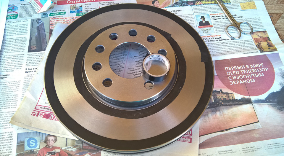

Задние диски TRW покрашены черной краской и не так будут ржаветь, решил задуть краской из баллончика и передние диски. Для защиты от краски рабочую поверхность диска удобно обклеить изолентой 3M.

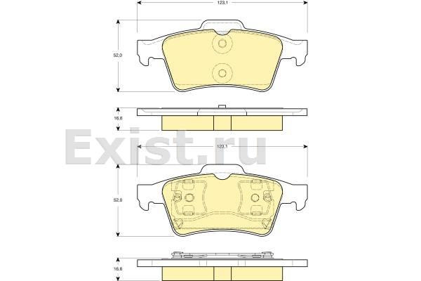

Задние колодки взял со скобами цепляющими за поршень суппорта, старые колодки с пружинками задолбали стучать, замена пружинок помогла не надолго. Пока защелкнул колодку скобами за поршенек погнул и проклял все )) но в результате ничего не стучит.

Красил термостойкой краской на грунт? если нет — то она вся сгорит ;)
В следующий раз попробую Frenkit. Диски LPR на первый взгляд среднего качества, если сравнивать с тем чем пользовался — TRW, BOSCH, Patron. На колодки пока нареканий нет, притерлись быстро, не скрипят, тормозят норм. Красил остатками простой краски, не термостойкой + тонкий слой грунта из баллончика. Проехал 2000 км по трасссе — пока краска не сгорела )
Это очень хорошо, значит ни разу диски не нагревалась сильно, а следствие 2х причин: не было резкого скоростного торможения и тормозная система полностью исправна

А можно подробней про колодки со скобами? Тоже тарахтят на одном колесе, раздражает.
Такого типа
Evgeniy0095
колодку с пружинкой к поршню, без — наружу.
и тишина
