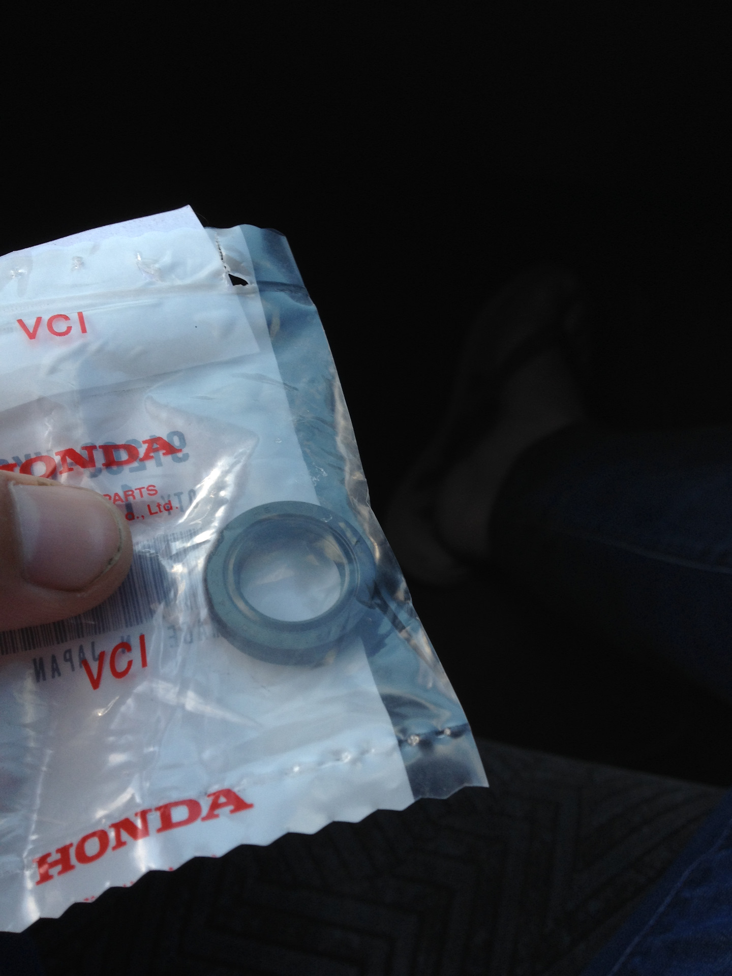

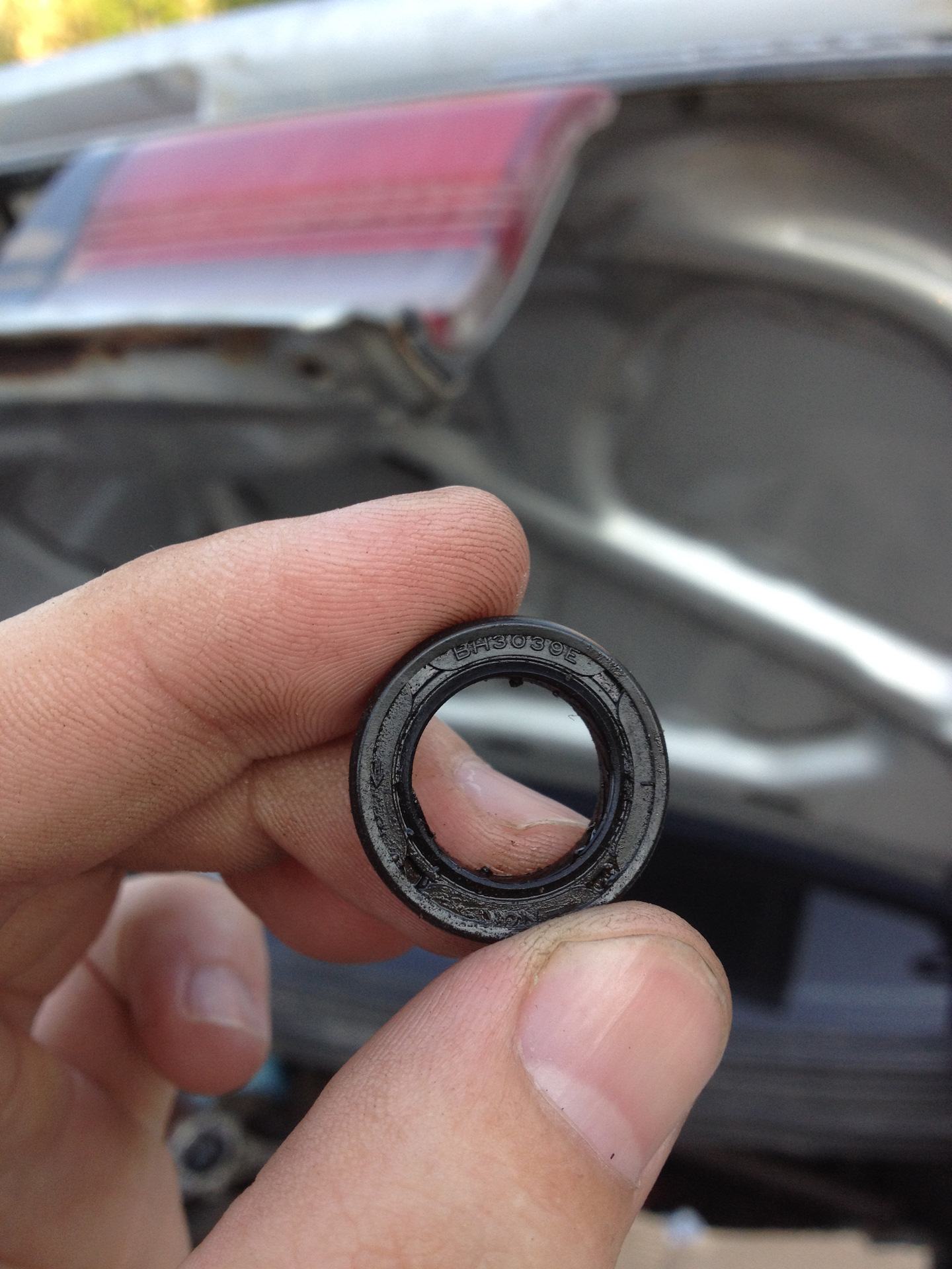

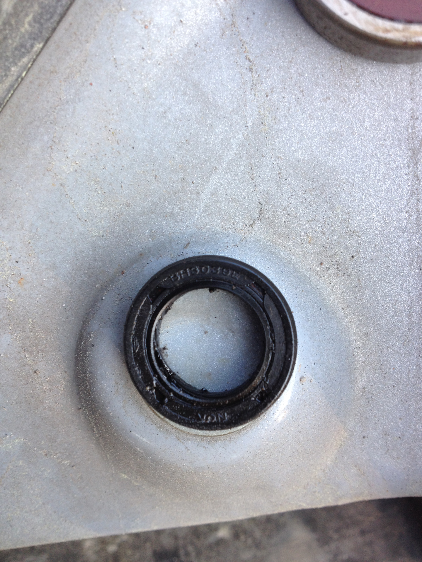

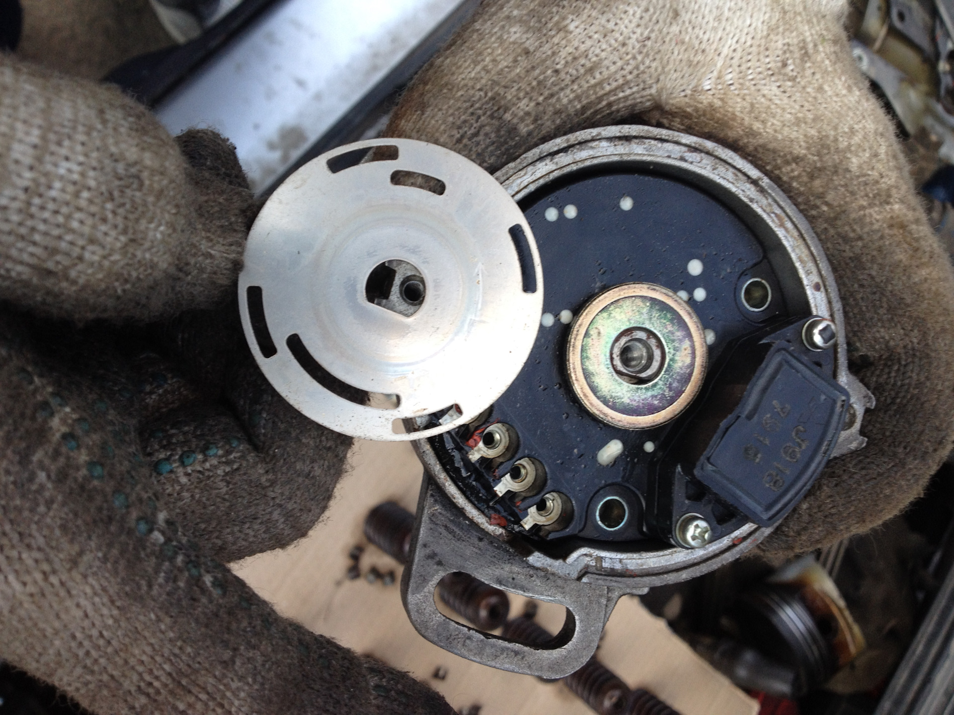

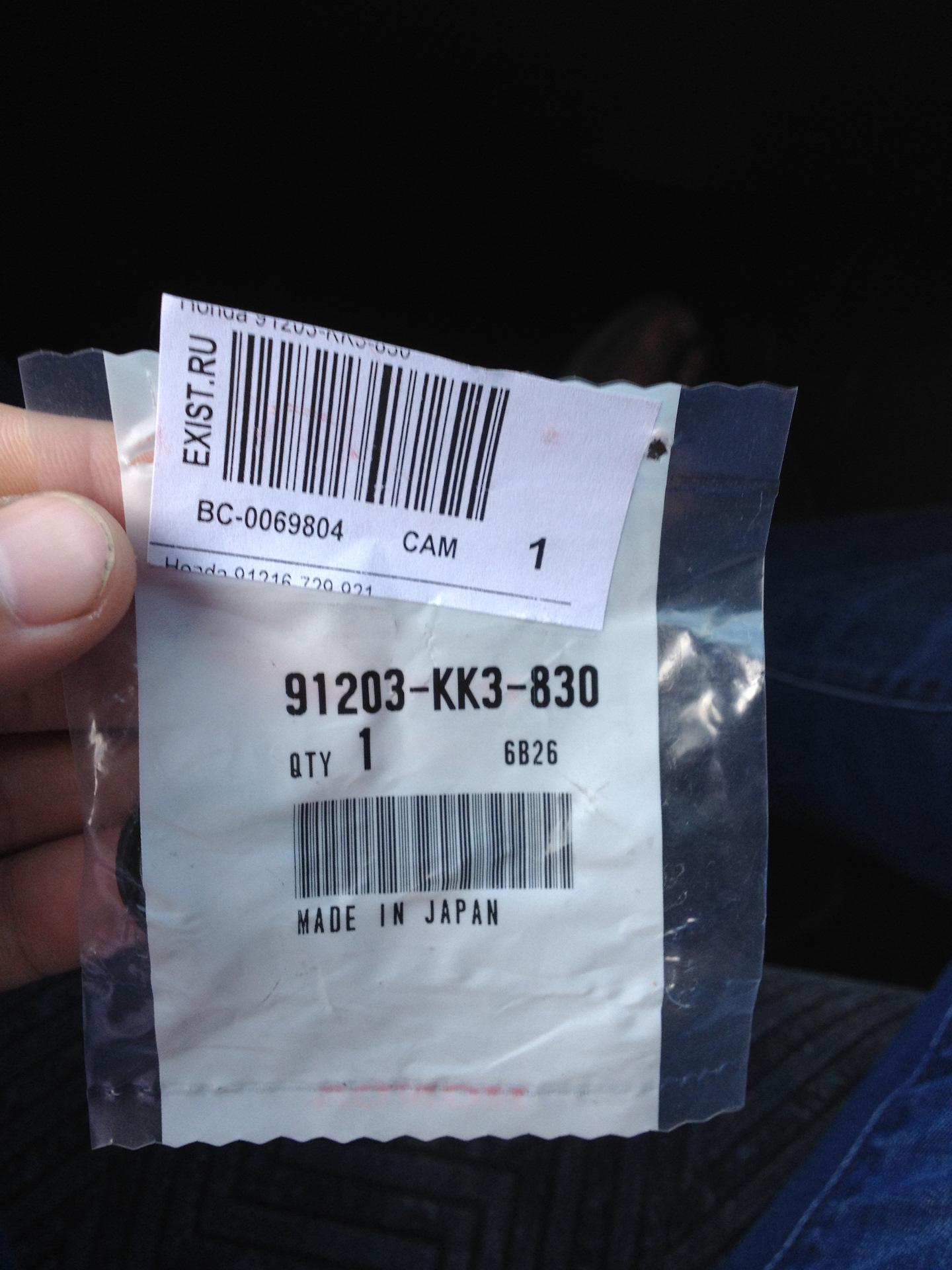

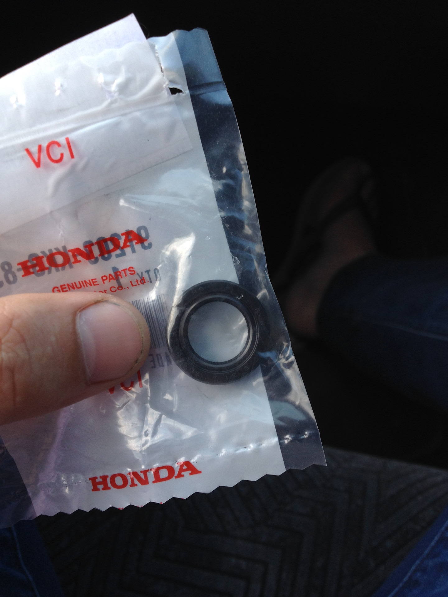

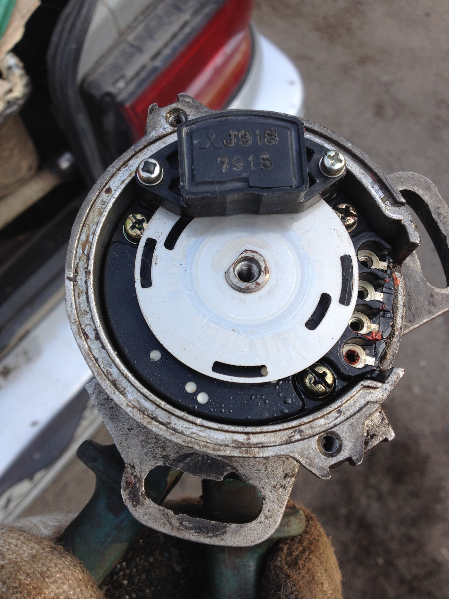

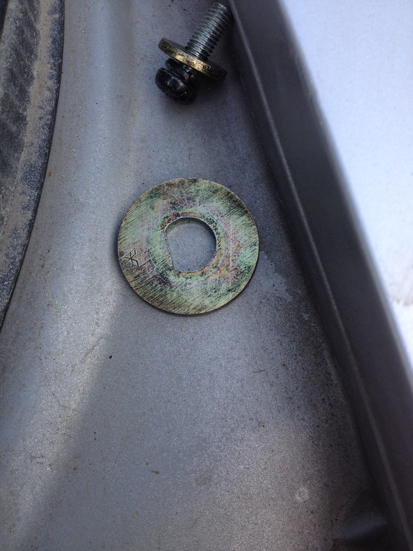

Замучила течь масла из под трамблера. Сперва были подозрения что бежит уплотнительное кольцо между трамблером и головкой, но оказалось что дело в сальнике внутри трамблера, сальник поставил с HONDA

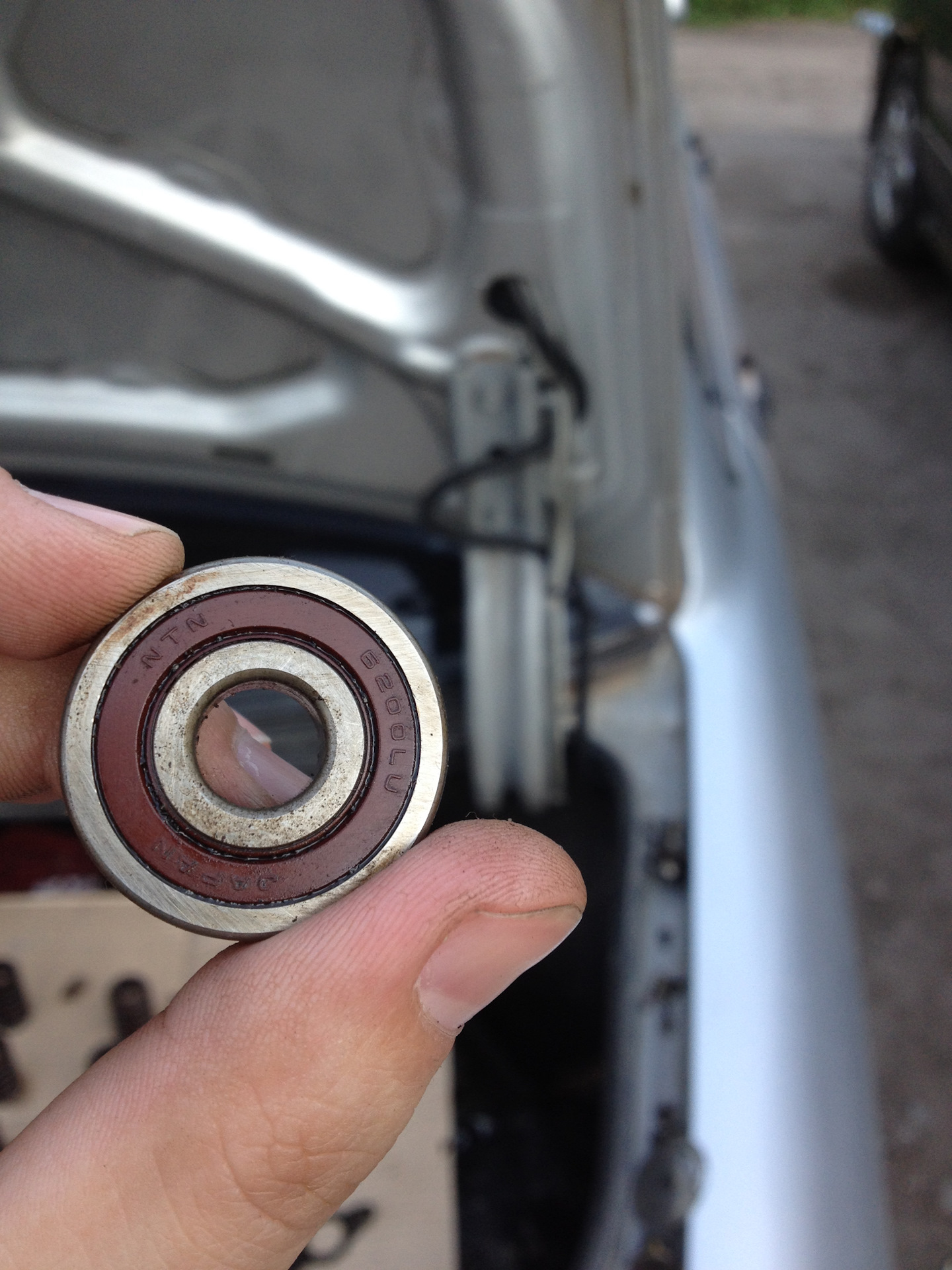

, точно не помню по размерам по диаметрам внутреннему и внешнему такой же как родной, но уже по моему на 0,5 мм. Подшипник был живой поэтому менять не стал
