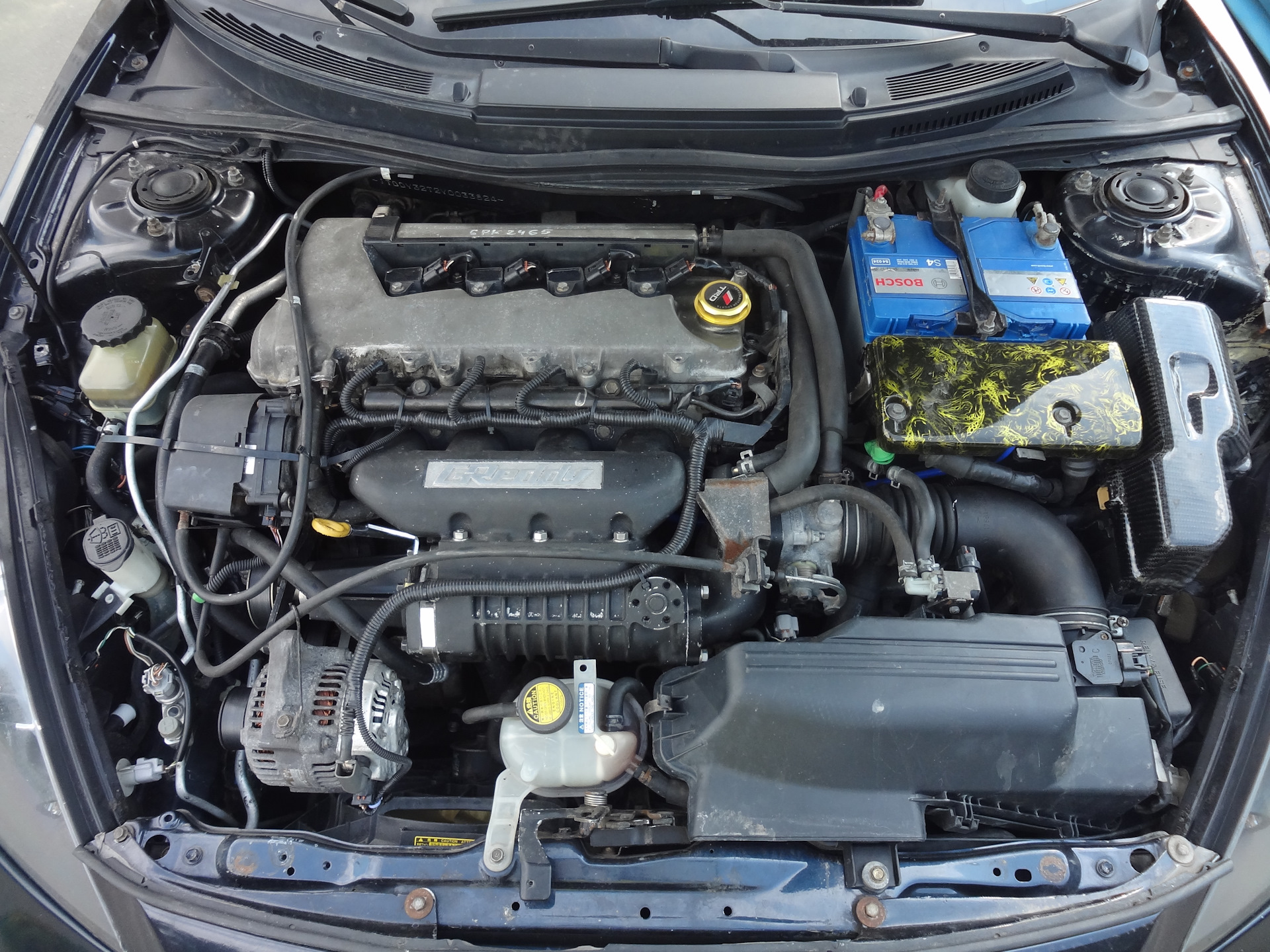

Долгие поиски настройщика, который сможет адекватно совладать с e-manage и не уложить при этом пару моторов, в итоге привели к золотому человеку Vladimir-inc, кто есть поистине улучшателей начальник и придумок командир.
Как раз к этому времени YUGEN невероятно порадовал подарком на день рождения, принеся вместе с цветами коробку с AEM Uego, который и был "пятым элементом" для начала установки Greddy.

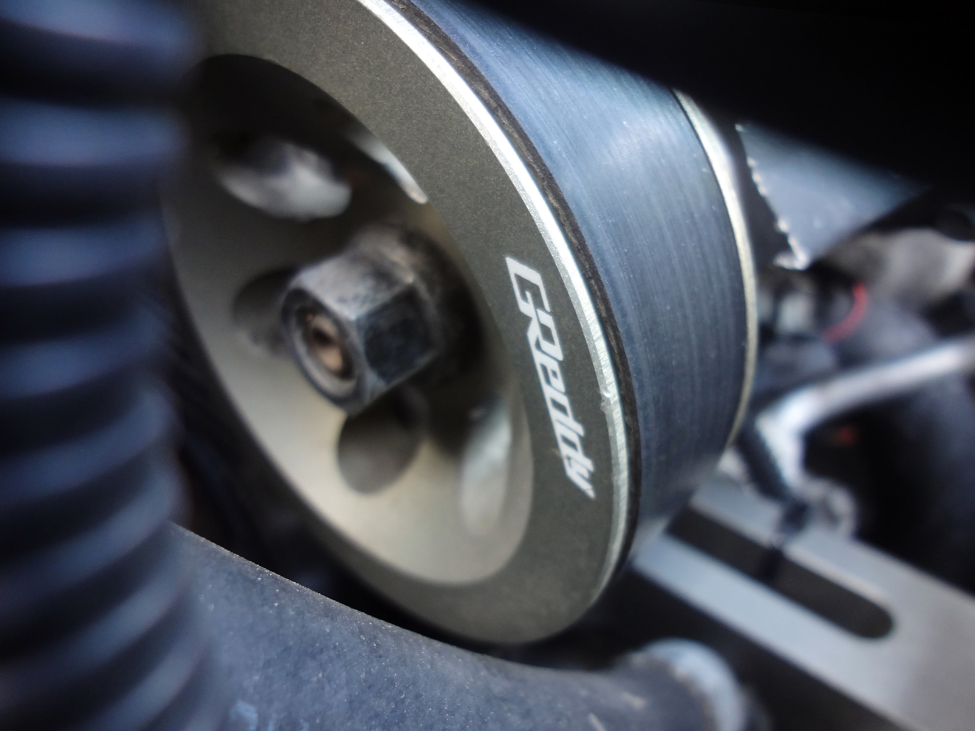

Ничто не предвещало проблем с установкой, это же болт-он, но без них Сеялка ни разу не приняла в себя ни один новый… кхэ, орган :) Или я не с той ноги родилась, я не знаю.

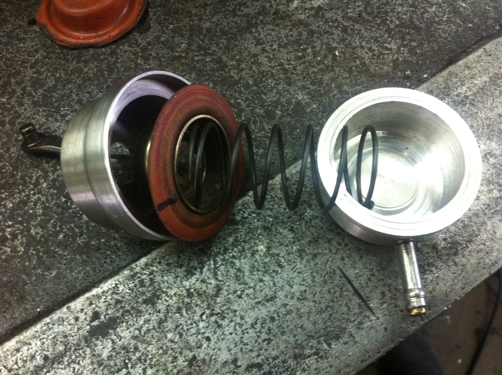

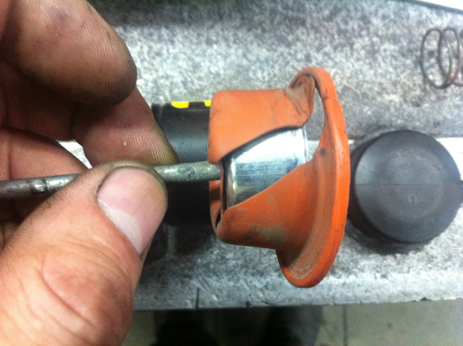

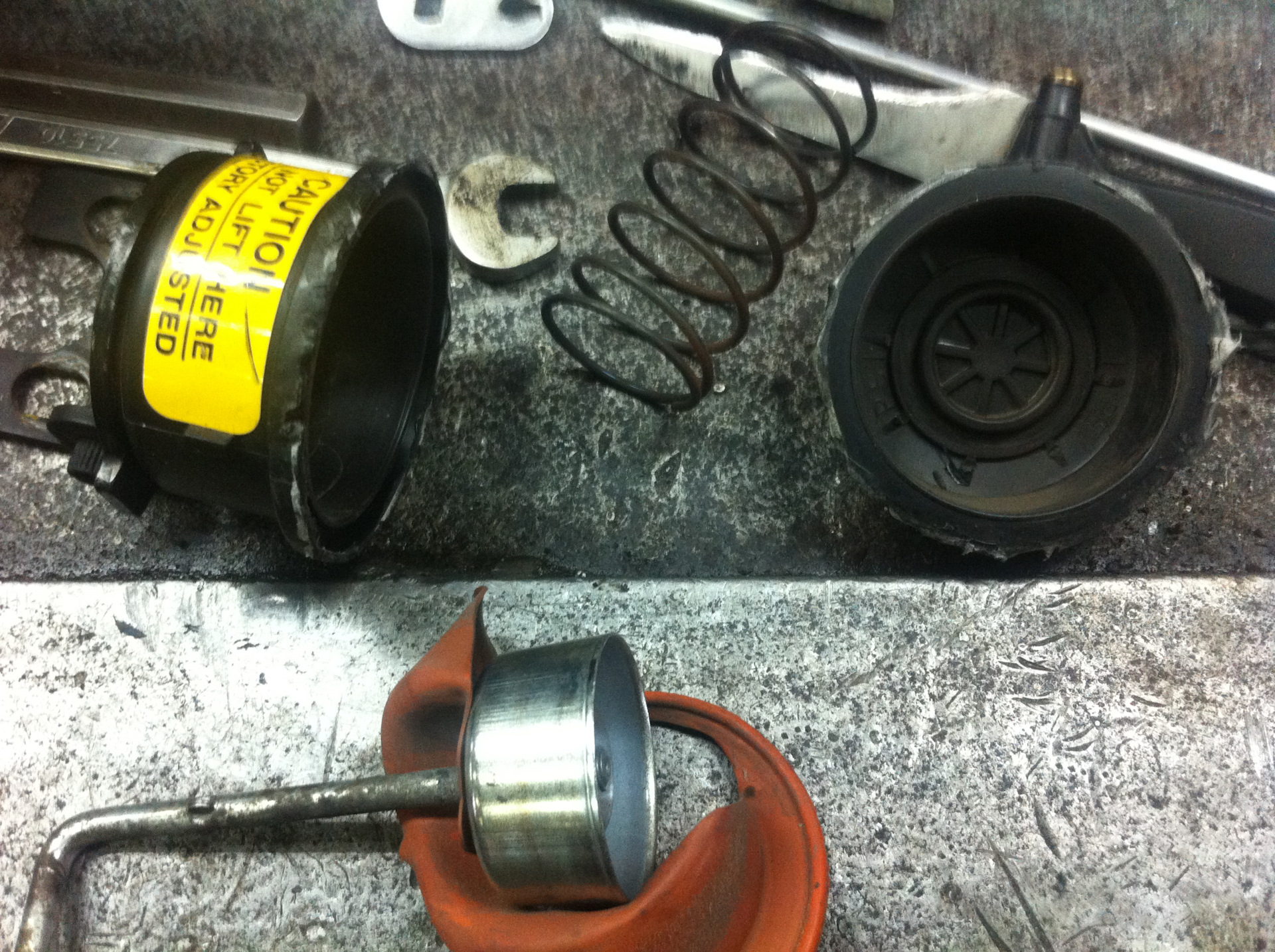

Первым геморроем стал совершенно мертвый актуатор, идущий в комплекте с компрессором. Предыдущий владелец предупреждал меня, что актуатор "немного подтравливает", но о том, что от него уже исходит запах мертвечины, он умолчал. Разобрав сие устройство, взгляду предстала мембрана, которая, как можно догадаться, не держит никакого разряжения. Драная от слова "совсем".
Даже неясно, как они пытались на этом настроиться.

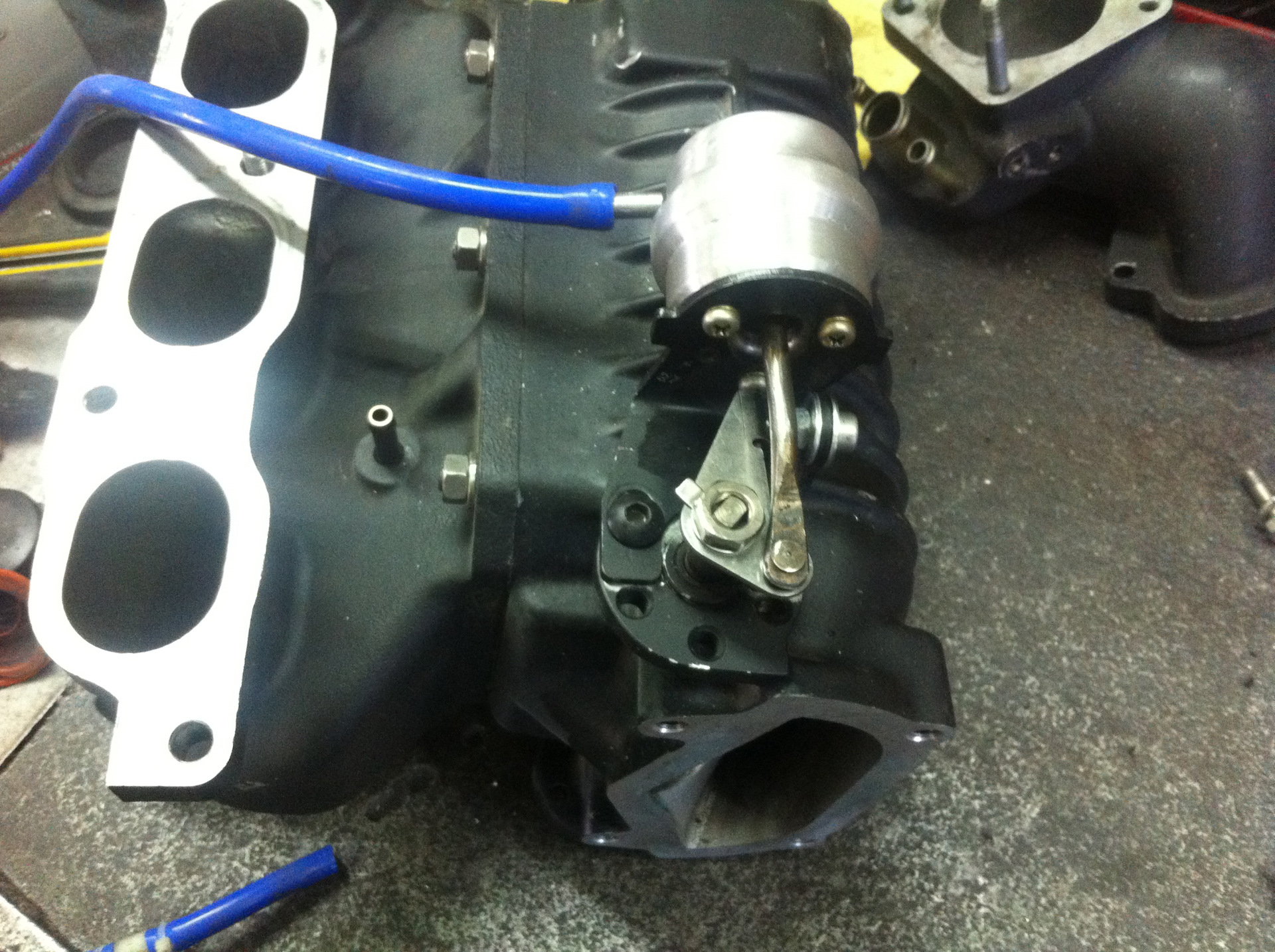

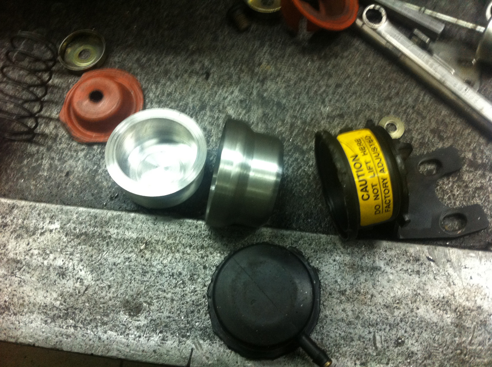

Первый взгляд на новые актуаторы в сети привёл к к двум обморокам, одному микроинфаркту и одному выблеванному комку шерсти у кошки, которая слушала мои вопли на тему, какого буя такое примитивное устройство может стоить, как вся моя жизнь.
А тем временем Владимир, вкусив дымящийся бамбук идей, задумчиво потрошил актуатор от какой-то Супры…
И теперь у меня стоит кусок 2JZ-GTE >) Мембрана взята из его актуатора, а корпус скрупулёзно выточен на токарке всё теми же золотыми руками)
Аллилуйя, свекла заколосилась! Ещё б и ехала, как Супра)

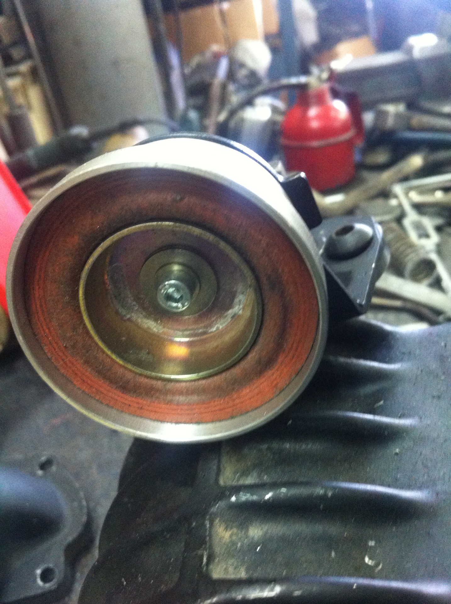

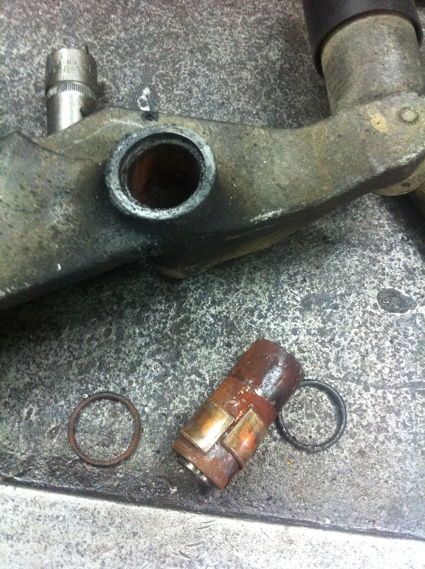

Вторым геморроем оказался рычаг натяжителя ремня. То, что его нереально открутить, было вполне ожидаемо, об этом ходят сказания из уст в уста, а загалтованный упорный болт предан анафеме каждым вторым селикаводом, кто пытался продавить его ключом на 19 для простой замены ремня. Так ещё и направляющая втулка, цобака страшная, рассыпалась на атомы лет так -цать тому назад.
Втулка была почищена, поставлена другой стороной, резинки поменяны и смазаны, а болту провели операцию по уменьшению размера (уменьшим ваш размер! без регистрации и смс!), и теперь он на 17. Думаю, это не спасёт его от судьбы круглой бошки, но пока живёт, и ладно.

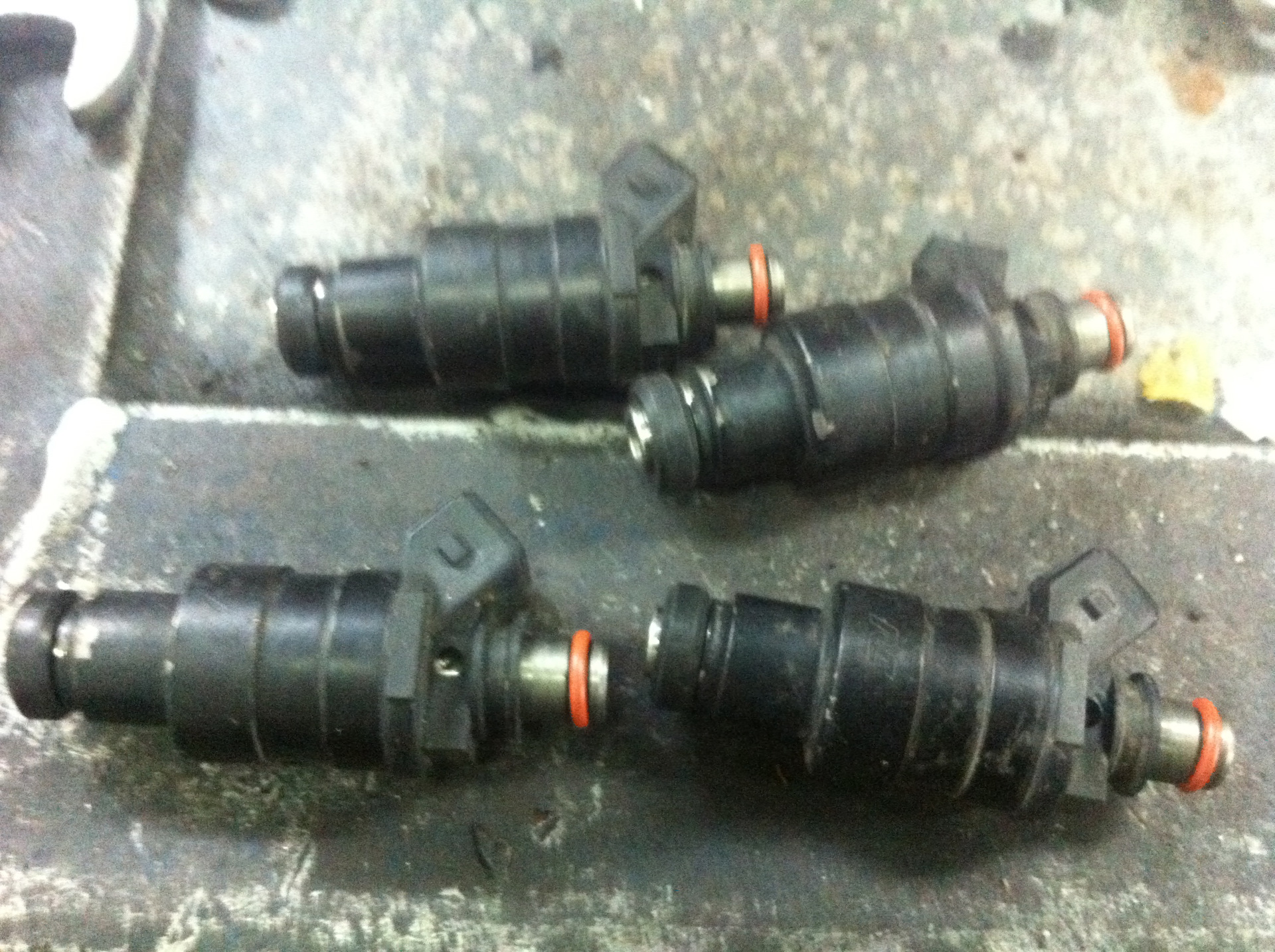

Добрая половина резинок на форсах 440сс выглядела как совсем недобрая, поэтому все они были заменены на новые.

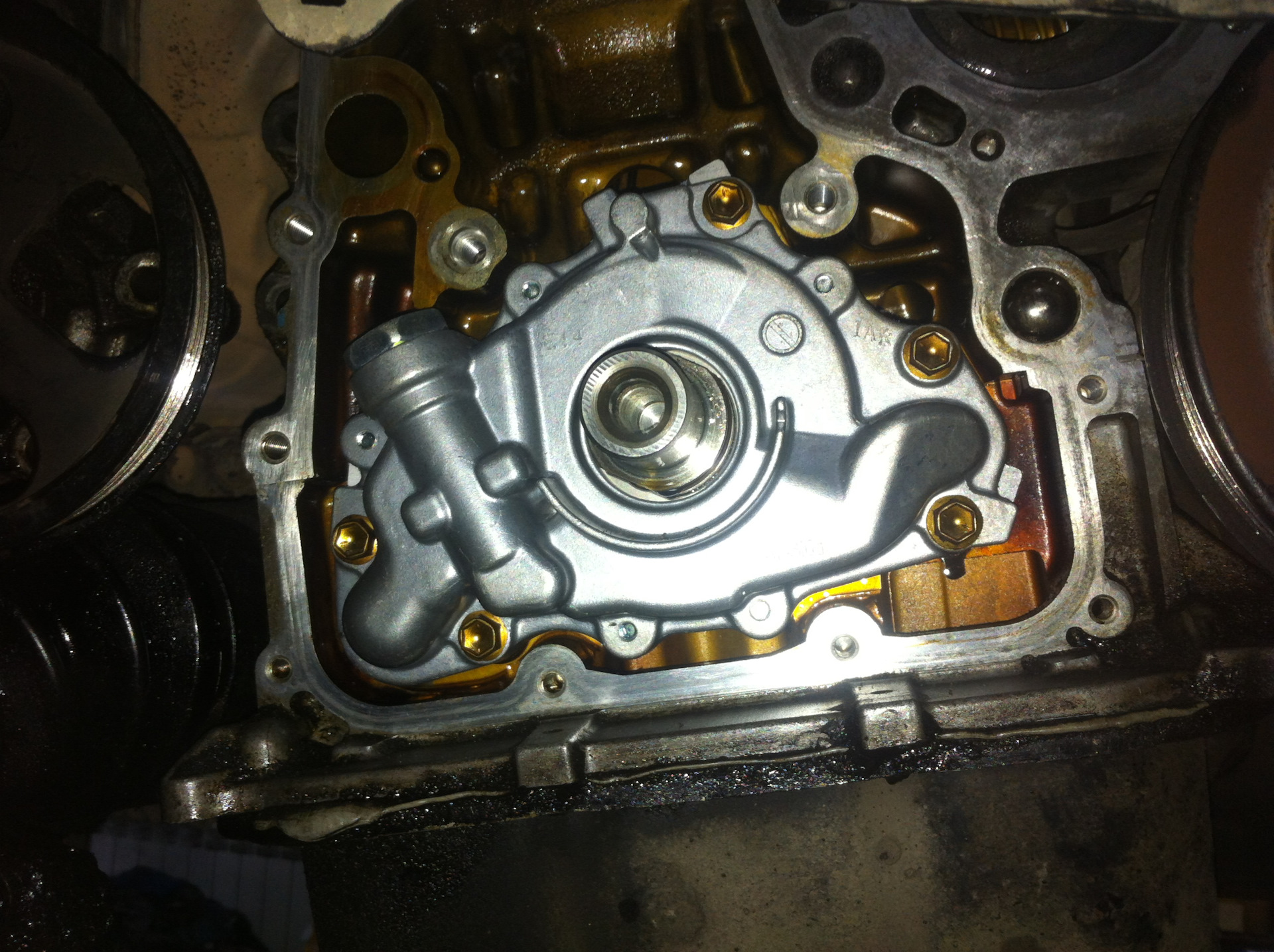

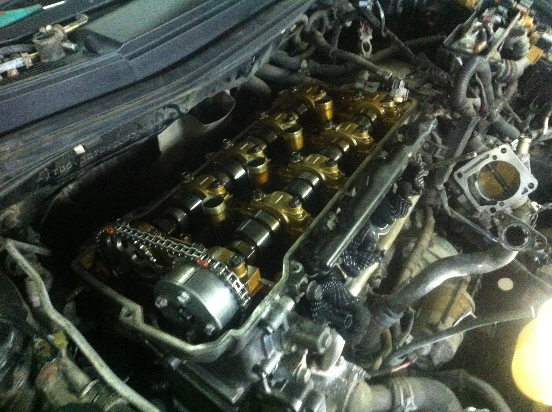

До конца установки оставался день. Но тут я вспомнила, что в гараже уже год лежит новый маслонасос, муфта ввти и натяжитель цепи, а с предыдущего мотора, павшего смертью храброго самурая остался весь ГРМ с пробегом в 45тык, включая все звёзды, башмаки и саму цепь. Машина полуразобранная. Висит на подъёмнике, взывает к разуму.
Поддалась соблазну, ведь он может и не повториться. Ну и не зря же мама ягодку год хранила. Ближняя цепь — старая, дальняя — новая, разница в провисании заметна невооруженным взглядом.

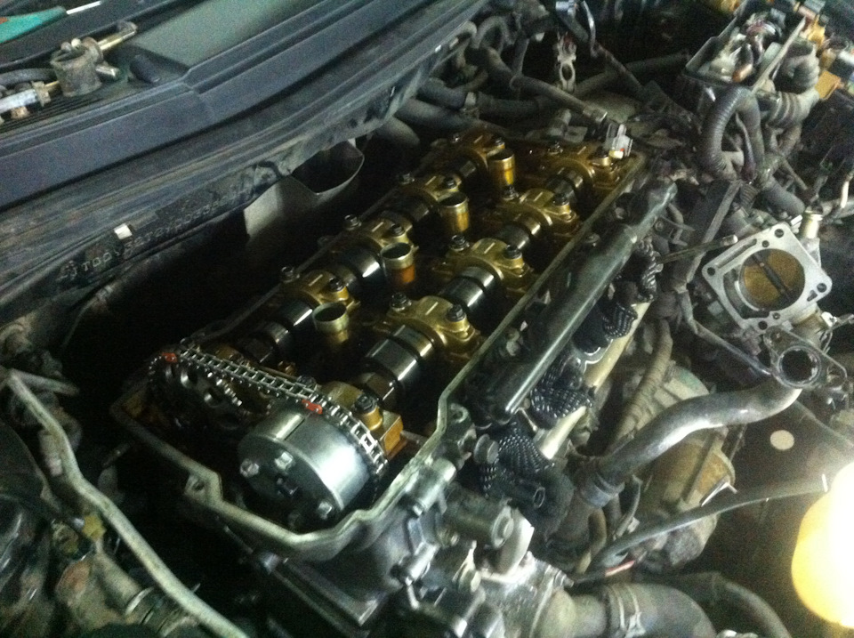

Не критично, но профилактика ещё никому не вредила, тем более что все запчасти просто ждали своего часа на полке (и, если уж по-честноку, даже не думали, что дождутся).

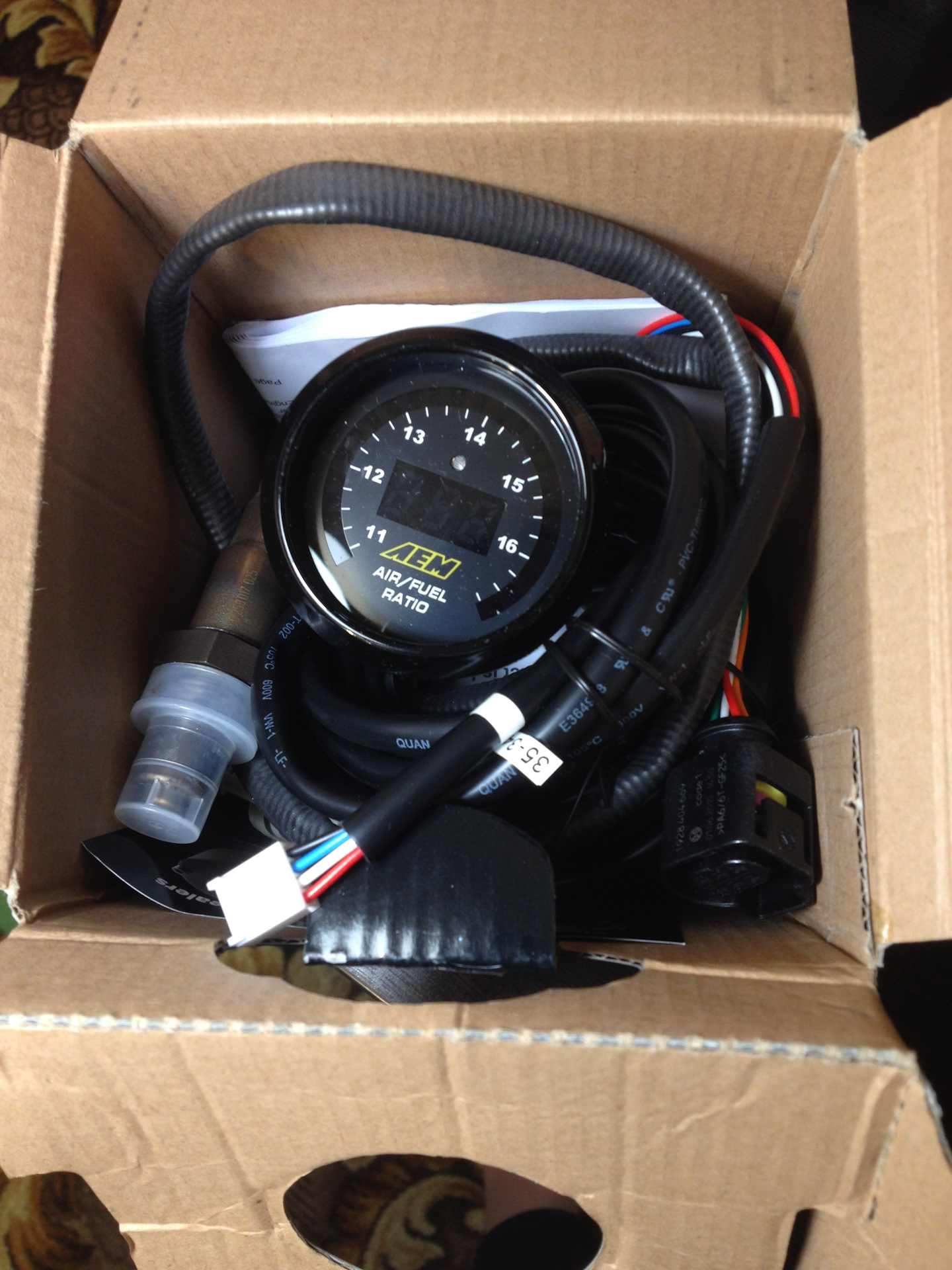

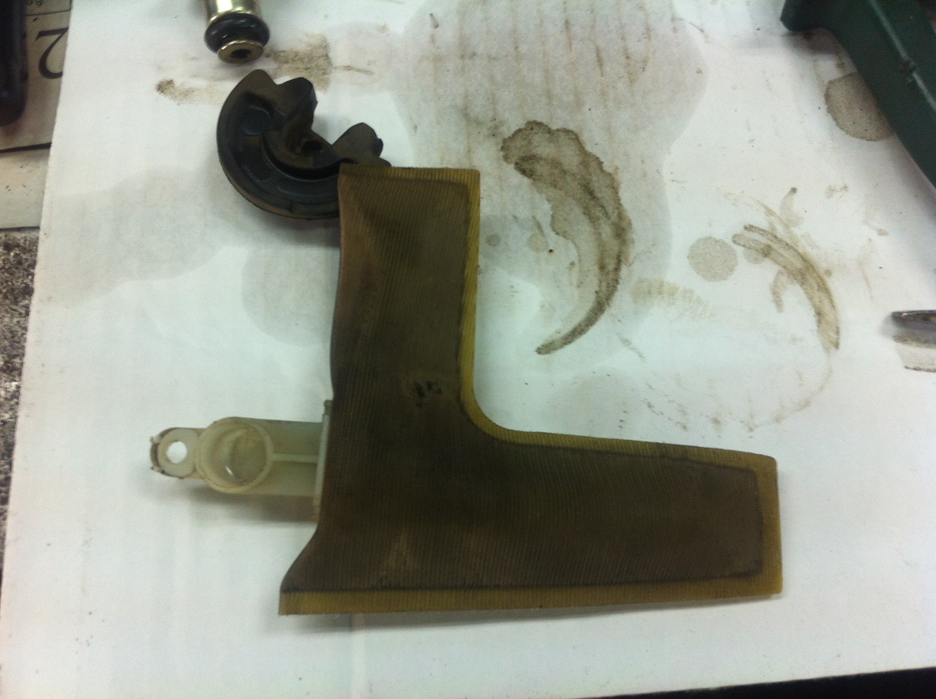

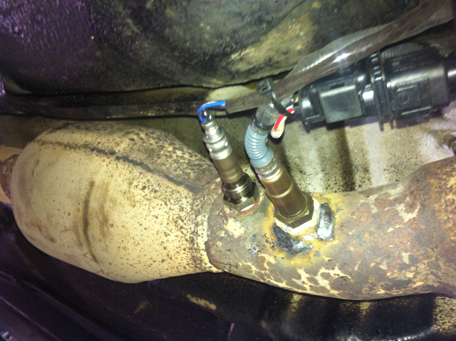

Для чистоты настройки были поменяны лямбда и топливный фильтр. Топливо у нас, конечно, вах. Топи — не хочу. Хоть углём, хоть дровами, застревающими в сетке грубой очистки.
Сразу приварили ШЛЗ.

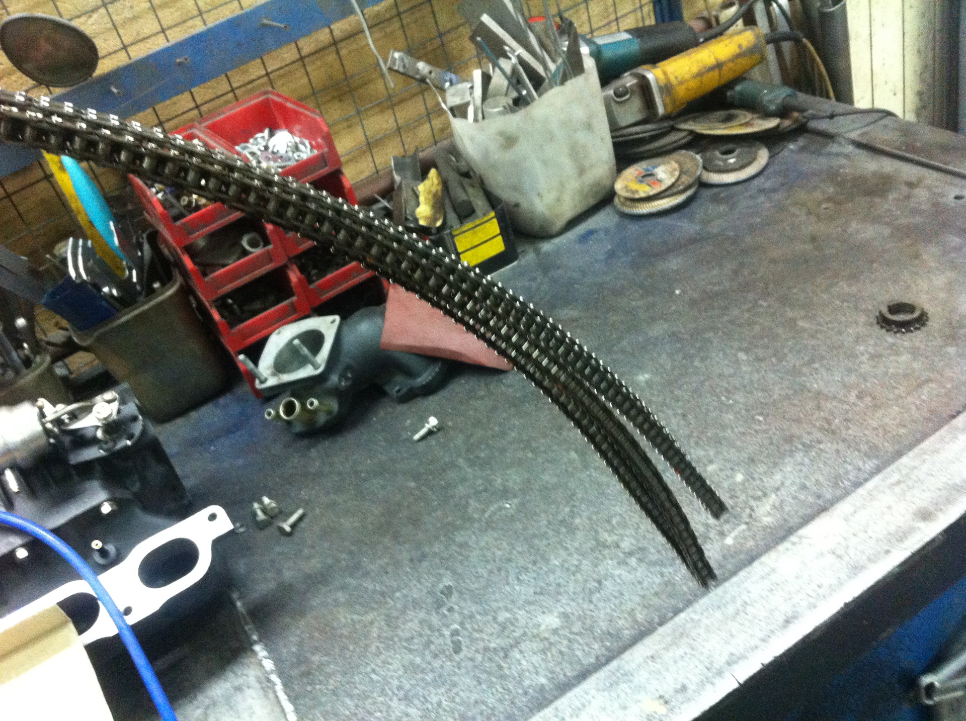

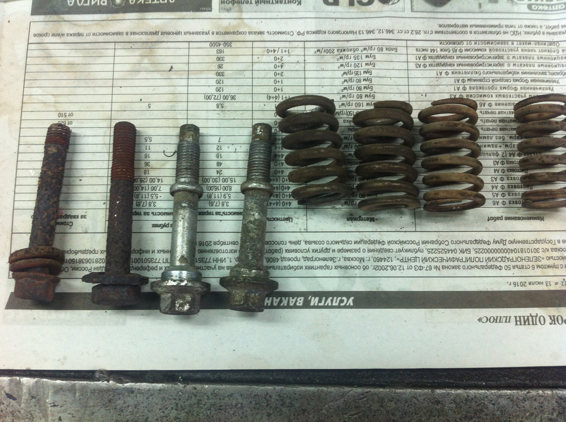

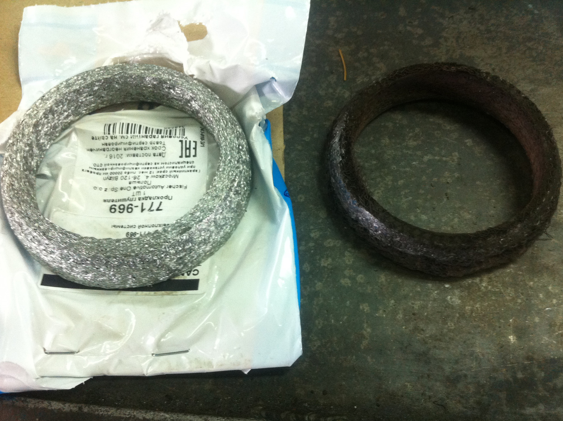

Снятие выхлопа показало, что прокладке между коллектором и трассой пришёл всем знакомый зверь, и надо было оперативно менять её на новую. Кстати, именно эта прокладка оказалась причиной адищеского скрипа при стартах и переключениях, когда двиг наклоняется вперед. Я долго пыталась найти источник этого стона из преисподней, и даже мысли не было, что источник может оказаться вот таким.
Но речь не об этом. Экзист предлагает интересно-дешевую замену оригинала с интересным же сроком поставки. Решив плюнуть против ветра, заказала именно её. Но народ не врёт, плевать против ветра бессмысленно, мокро и неприятно, прокладка не влезла. Нэ лэзэт даже со смэтанкой. Поэтому предупреждаю всех, кто планирует её менять — не заказывайте артикул 771-969. Берите оригинальный 17451-22050, для 2zz он единственно верный, и другой не подойдёт. Спасибо Антону p-a-R-a-d-i-s-e за то, что помог перехватиться его запчастью. Антоша, сменная уже пришла, передам тебе при первой возможности.

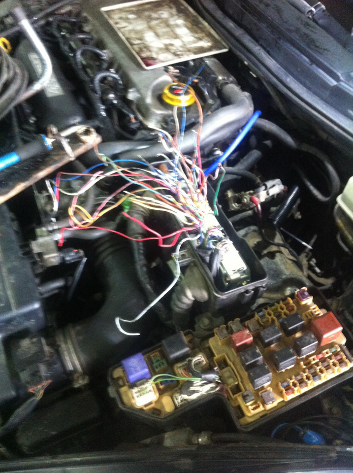

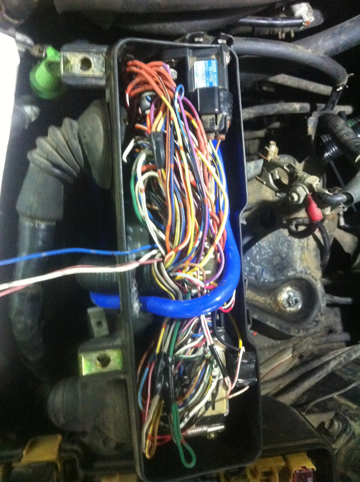

Ну и магия всех магий, e-manage врос в косу.
Два часа поколдовав с первичными настройками, Владимир отправил меня восвояси уже на компрессорном ведре, строго наказав не крутить мотор до нормальной настройки и следить за смесью, а то шайтанама бежельме жегельме, полный писесь. Поэтому по пути домой пришлось совершать незаметные подвиги в высоком камыше, чтоб мастер всея мастеров не заметил и не поставил углы опережения зажигания на +15 за непослушание.
Неделю пришлось овощить, поэтому трон не жал, корона не натирала, скипетр вообще не ощущался. Так и ездила по дорогам, как простой смертный.
Вплоть до настройки, о которой в следующей части.
