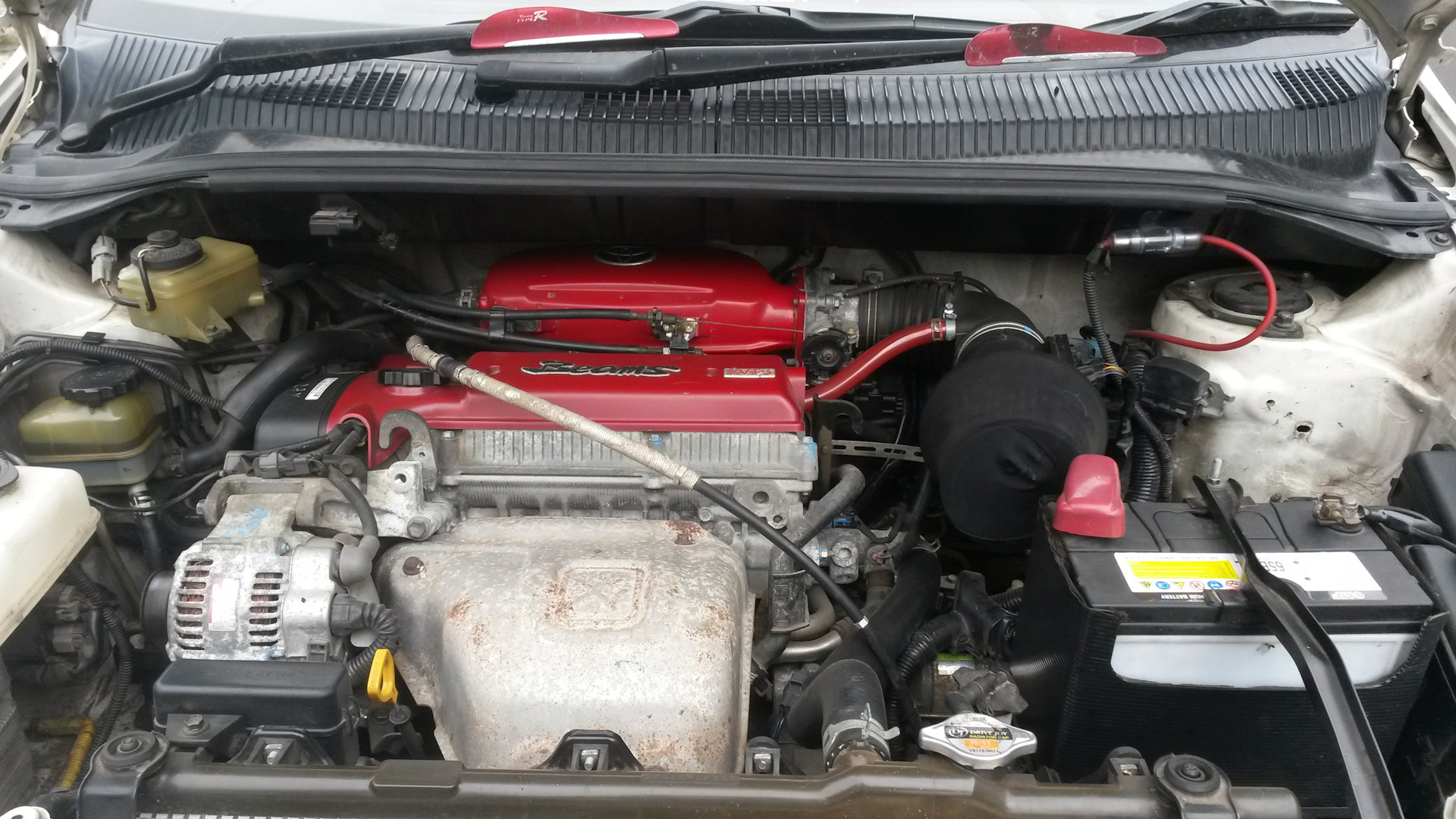

Всем привет! Наконец-то нашёл время написать о проделанной работе. И так двигатель, а следом и машину отдал 13 июня. 14 уехал на работу, все заботы легли на плечи друзей. Что было сделано с двигателем:
-ГРМ (PITWORK — AY440TY031); все сальники (TOYOTA 90311-89010 сальник коленвала RR; TOYOTA 90311-42026 cальник коленвала FR; TOYOTA 90311-35041 сальник распредвала VVTI выпуск; TOYOTA 90311-46004 сальник распредвал VVTI; сальники приводов ( номеров нет, брал оригинал). Ролики: Koyo PU355816 — Обводной ролик ремня; TOYOTA 90916-03100 Термостат; Denso SK20R11 Свеча (Iridium) ; MITSUBOSHI 5PK1120 Ремень кондиционера; MITSUBOSHI 3PK760 Ремень поликлин; гидронатяжитель ремня ГРМ, водяная помпа, натяжной ролик ремня ГРМ, прокладка клапанной крышки и свечных колодцев. Натяжной ролик Koyo LAT1015E- НЕ ПОДХОДИТ!
Прочищены форсунки. Хорошо, что решил их почистить, две форсы не работали, но после нехитрых манипуляций (тук-тук) заработали ) Может чего упустил, но двигатель перед установкой был обслужен по максимуму!
Если честно нюансы установки не знаю, т.к. лично не присутствовал. Переваривался тросик АКПП, это точно знаю )
Сделан прямоточный выхлоп из нержавеющей стали на 63 трубе вроде )
Впуск с фильтра нулевого сопротивления Apexi оригинал б/у. будет дорабатываться.

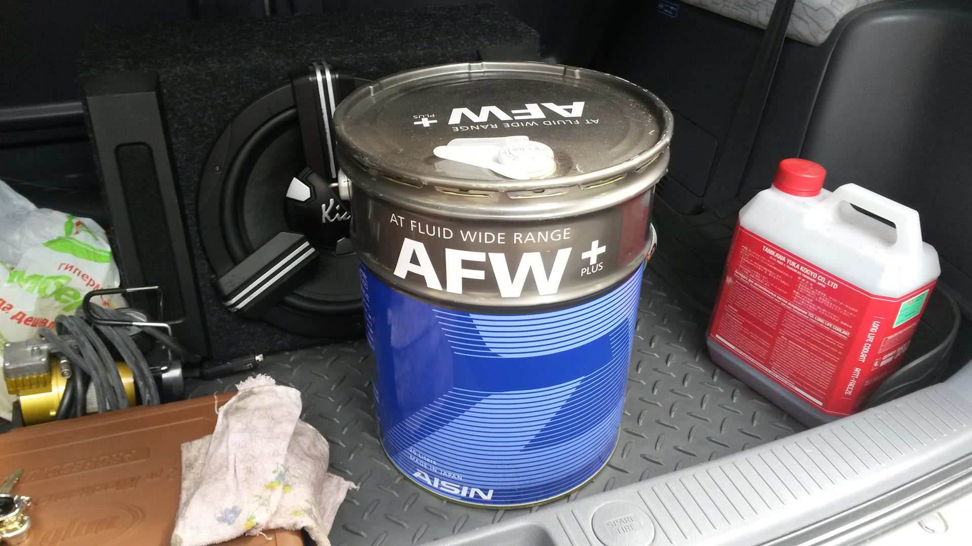

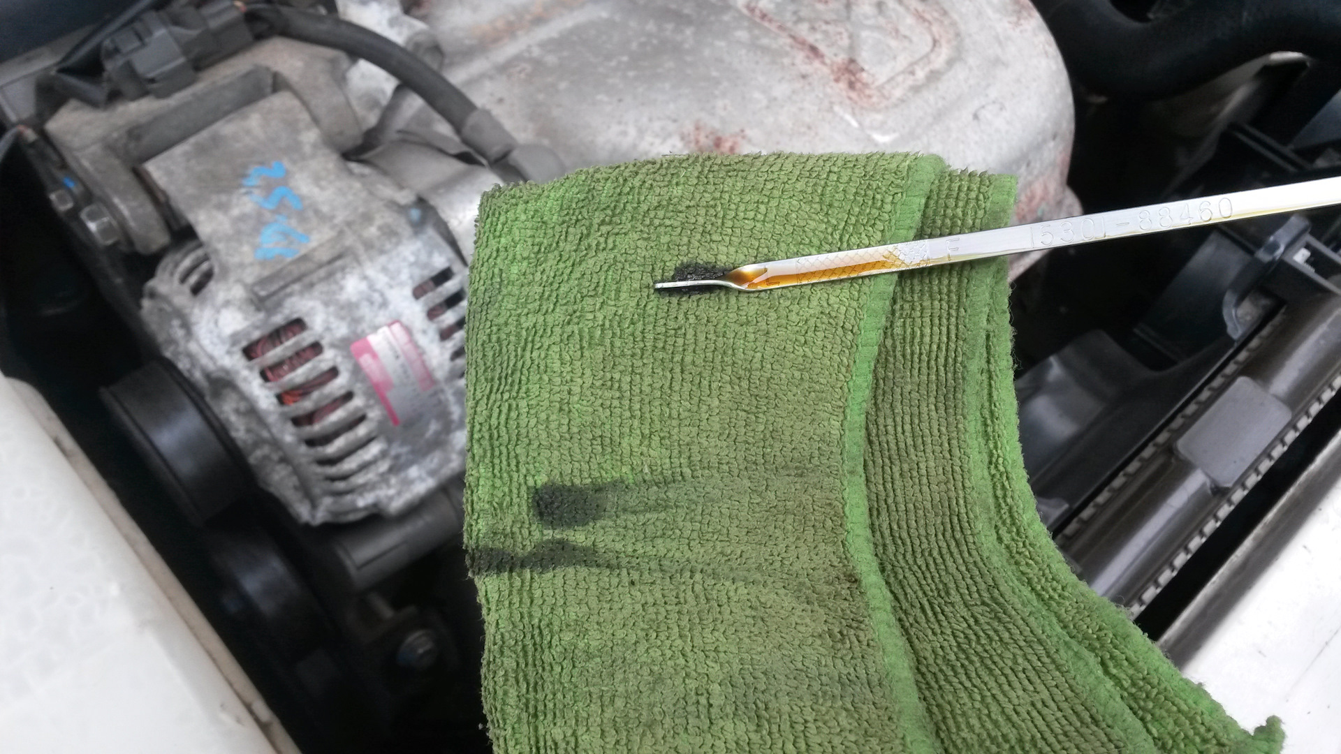

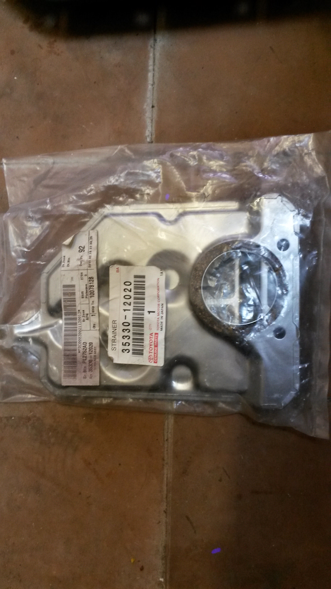

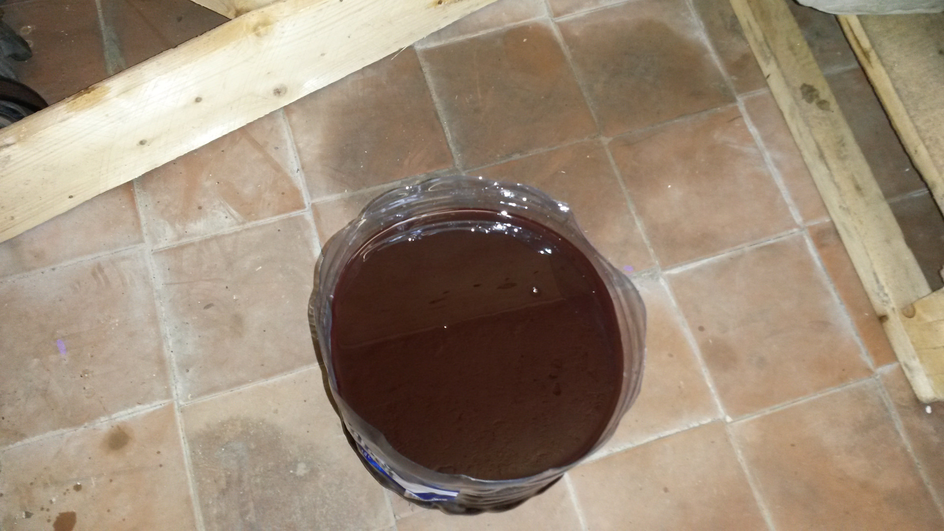

После того как завели, прокатились были заменены все жижи. Масло в двигатель как всегда IDEMITSU Zepro Racing 5w40 SN, в АКПП Aisin AFW+, его же в ГУР. Фильтр АКПП тоже заменён. Полностью заменён антифриз. Заменена тормозуха, после установки распределителя тормозных усилий от Калды ГТ-Т. Тормоза заработали! Фуф )) Может всё, а может чего забыл )))
Теперь об ощущениях! Машина едет! Для семейного минивэна, напичканного шумкой и музыкой очень даже неплохая динамика! По трассе обгон вообще без проблем! На днях вернулся с морей, ездил отдыхать в приморье. За 3000 км. масло не ушло ни грамма! Скорость 120-160 км. Расход 10,5 л. АИ-98.
В машину я влюбился заново! Не жалею ни об одном потраченном рубле на это дело! Теперь только улучшение и доработка установленного мотора ))) Всем спасибо, кто осилил и дочитал этот набор слов ))) Теперь попробую загрузить немного фото и видео. Всем удачи! Всем пока!

Спасибо! Буду дорабатывать подкапотку )

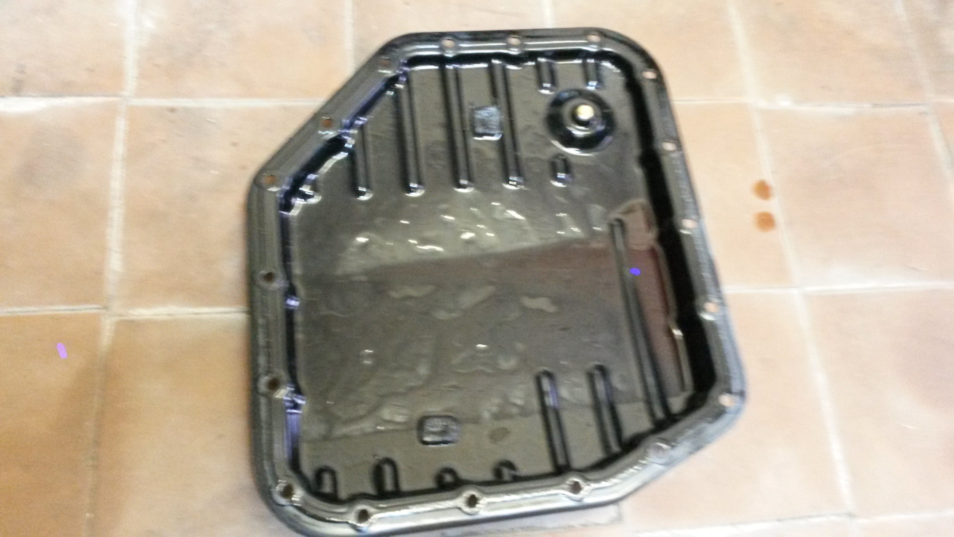

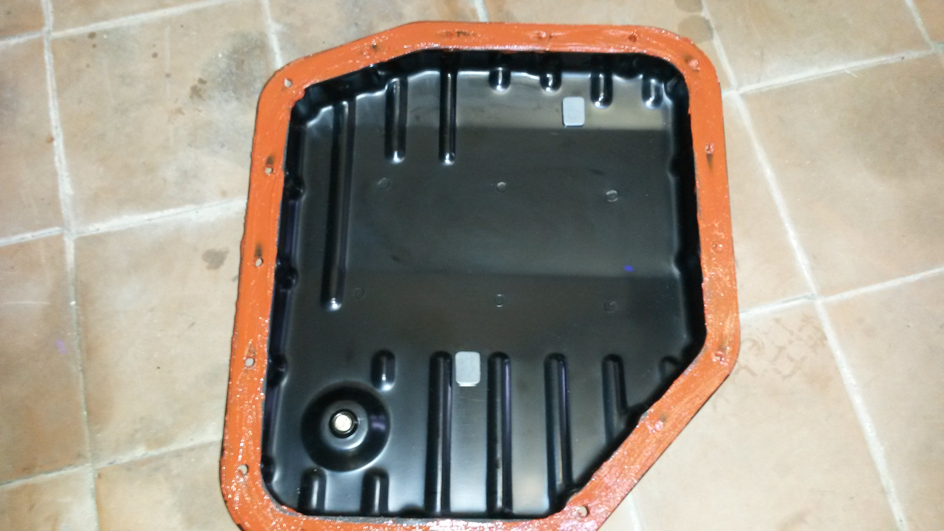

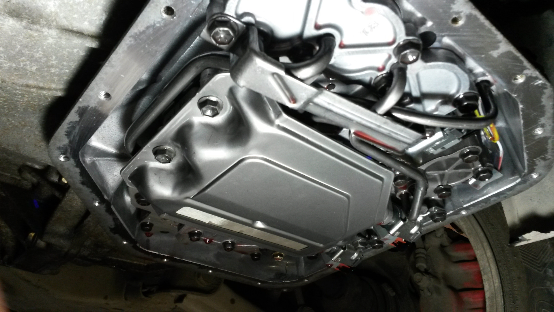

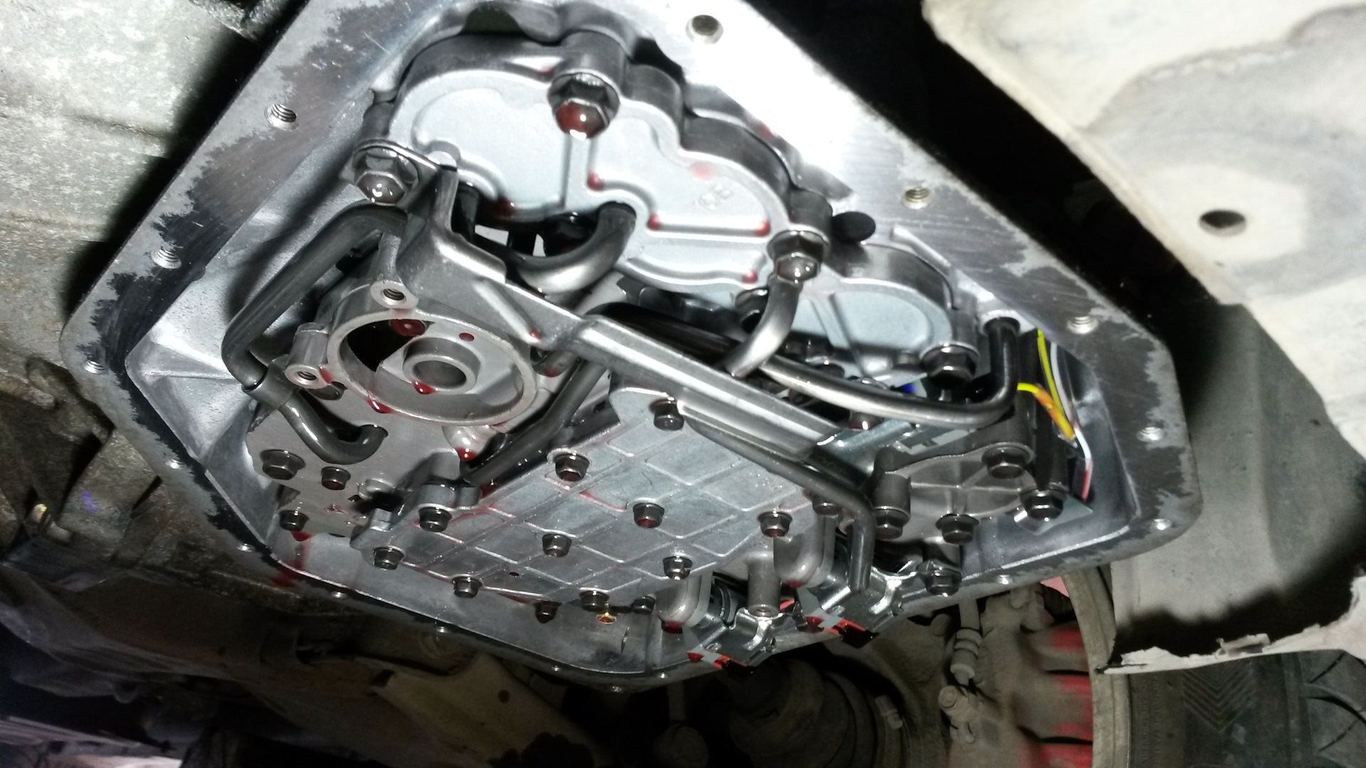

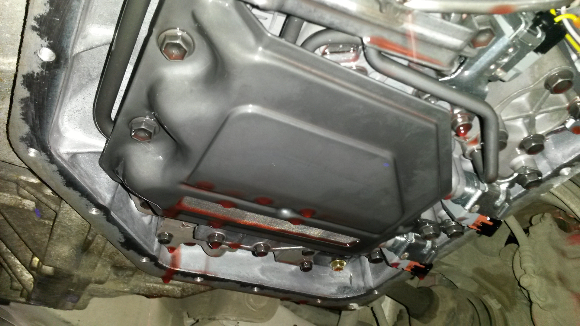

годно. только поддон акпп надо было на прокладку
Он на прокладке, сверху гермитика немного на верочку )))
