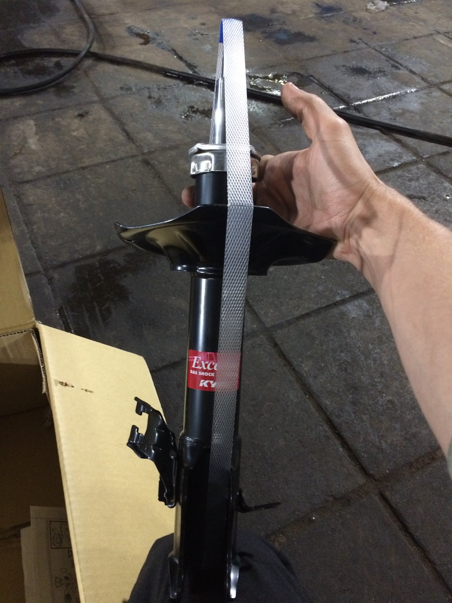

Далее принялись за установку амортизаторов
Старые пыльники были рваные и меньше по размерам. Судя по всему не родные.
Стоимость:
— Kayaba 333310 Стойка амортизационная газовая, передняя правая "Excel-G" — 3 641р.
— Kayaba 333311 Стойка амортизационная газовая, передняя левая "Excel-G" — 3 639р
— Kayaba 910033 Пылезащитный комплект амортизатора — 1 219р.

Добрый день! Не возникли ли проблемы с установкой пыльников? Некоторые люди пишут что они не подходят.
Никаких проблем не было.
Спасибо, тоже подумываю такие поставить
