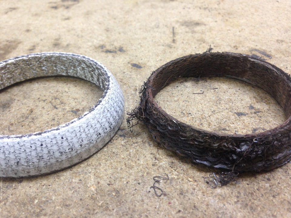

Последние полгода ездил и не мог понять, что меня беспокоит, грешил на цепь, на натяжитель, на экран катализатора, на покемонов под капотом, но делать ничего не стал. Как говорится в поговорке — "хороший стук всегда наружу вылезет". Дождался, когда машина начала реально рычать и звук этот невозможно было не определить, что это подсекает приемная труба. Залез в яму, там сразу было видно чернение в местах, где выхлоп устремляется мимо трубы, отсюда и грохот и рокот и турбинный звук. Едем в магазин, покупаем 17451-28040 Toyota. Сложностей в замене никаких, болты и пружины менять не стал, они и так в отличном состоянии. Хоть многие и говорят, что надо их менять, ибо пружины слабые, прокладка снова прогорит. Пускай. Как прогорит — тогда и пружины и прокладку поменяю наверняка.
В общем — результатом замены я доволен, все дурацкие звуки пропали, автомобиль снова едет как новый, тихо и с комфортом. Но на горячую на оборотах от 3 до 4-х когда отпускаешь нагрузку, все равно от мотора доносится какой-то звон, как будто распредвал вибрирует или как будто тепловой экран входит в резонанс, странный звук, причину которого я до сих пор не могу выяснить. Только на ходу. На холостых — отсутствует. Мотористы говорят — все нормально, ездий. Я и езжу.

Как прокладка себя ведет спустя 3 года?
Интересно есть ли заменитель! Наверняка от чего то подойдёт!
Да полно заменителей от 200р. Я решил закрыть этот вопрос по-дольше.
