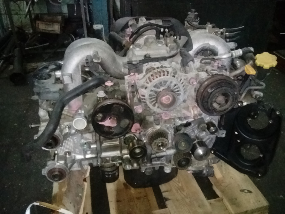

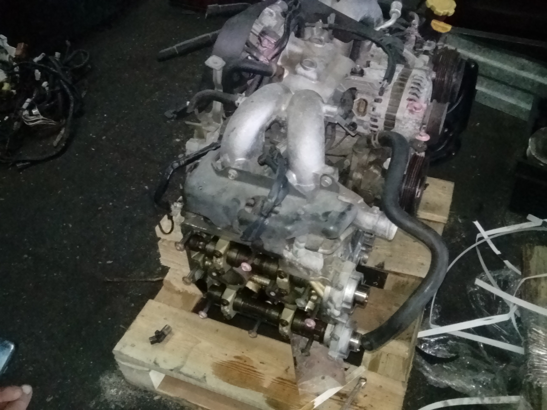

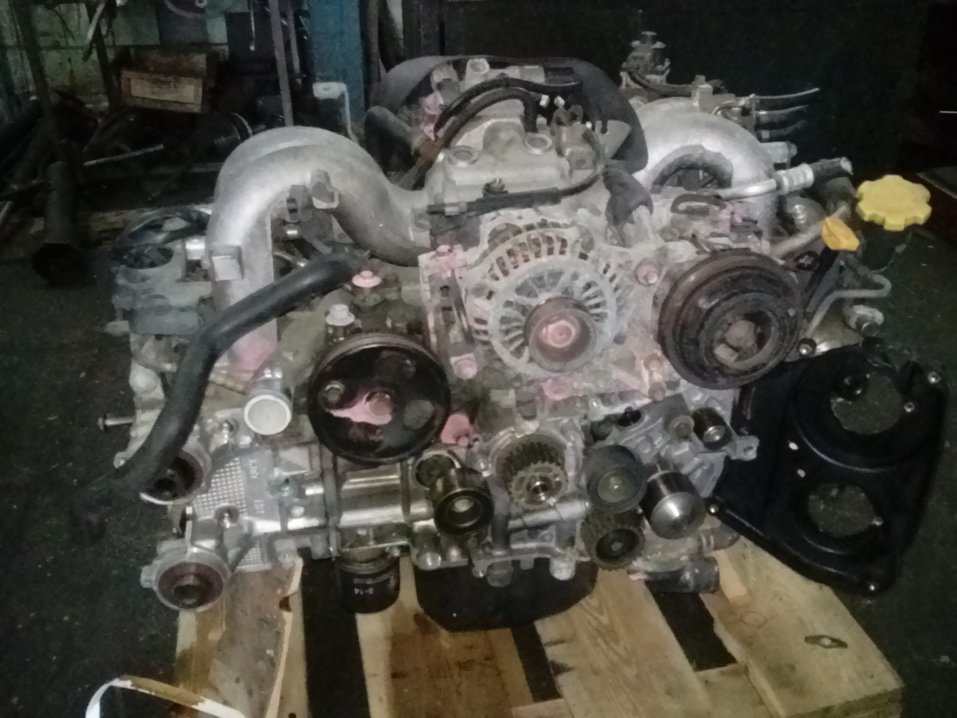

Двигатель прибыл.
Стоимость доставки из Владика до места выгрузки составила 5500-р. Из них 1550 — обрешетка груза при отправке в транспортной компании и 1000 — доставка от транспортной по Москве. Можно было сэкономить на обрешетке, но путь дальний, мало ли чего. Доставка заняла две недели.

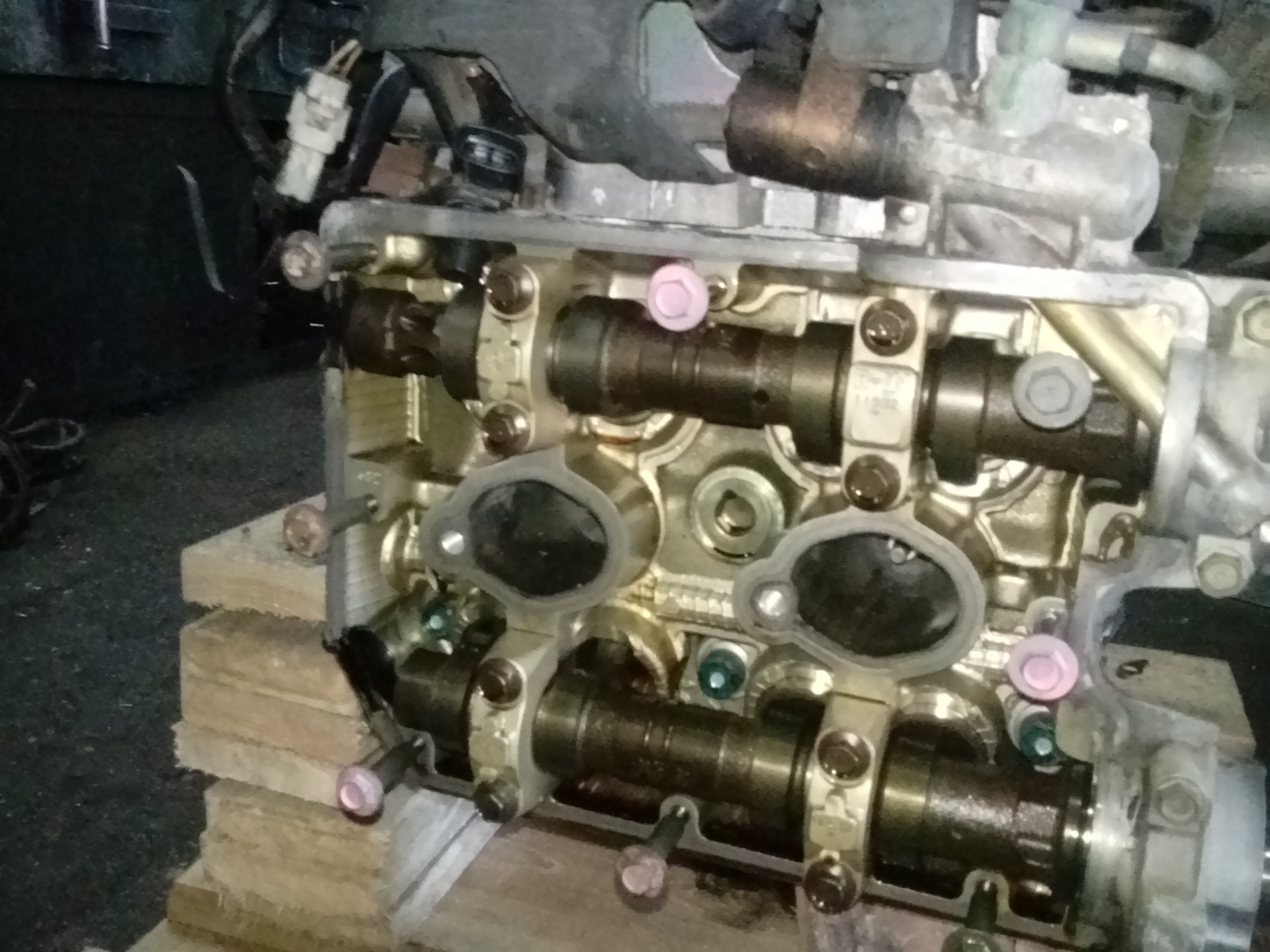

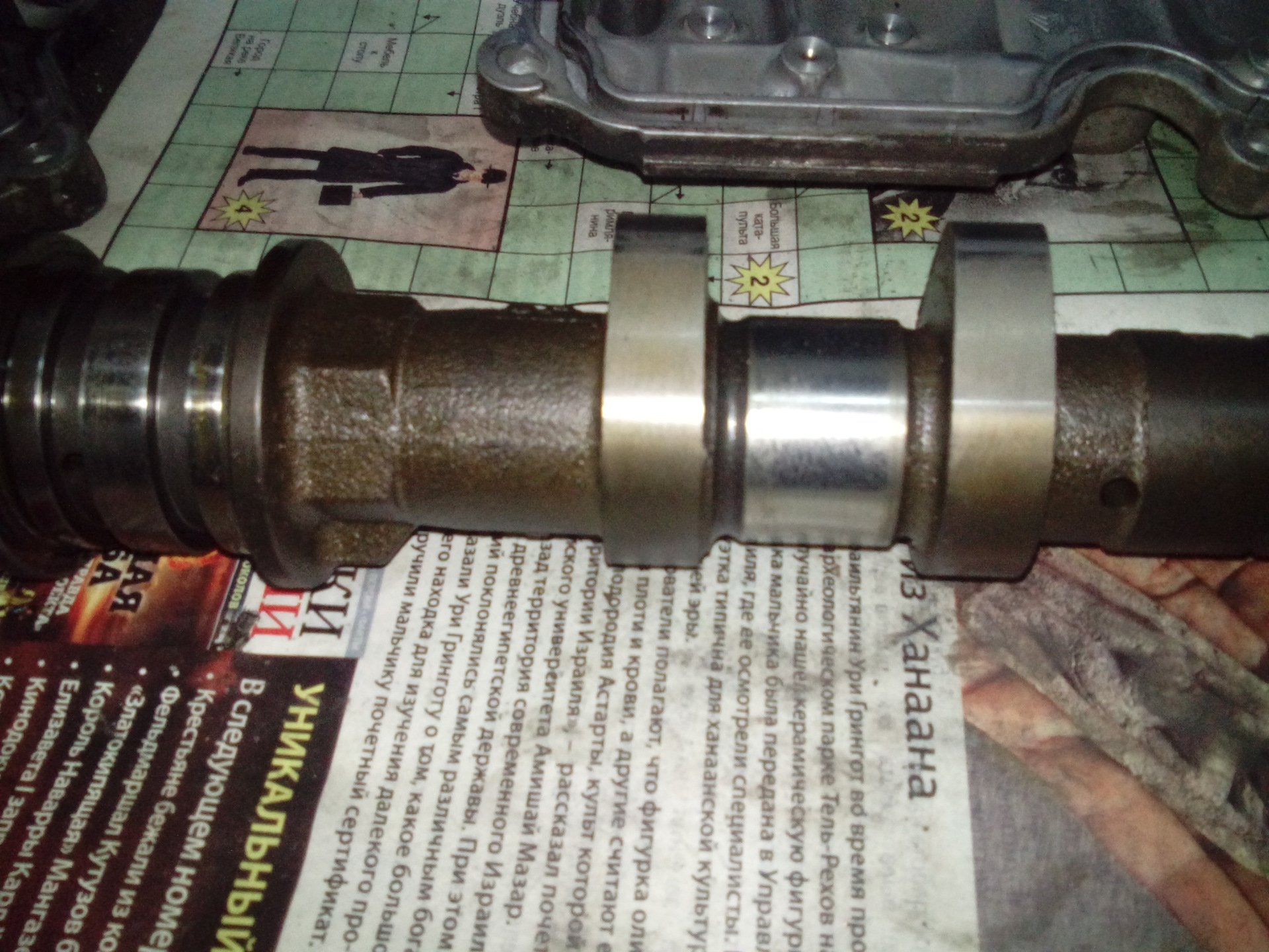

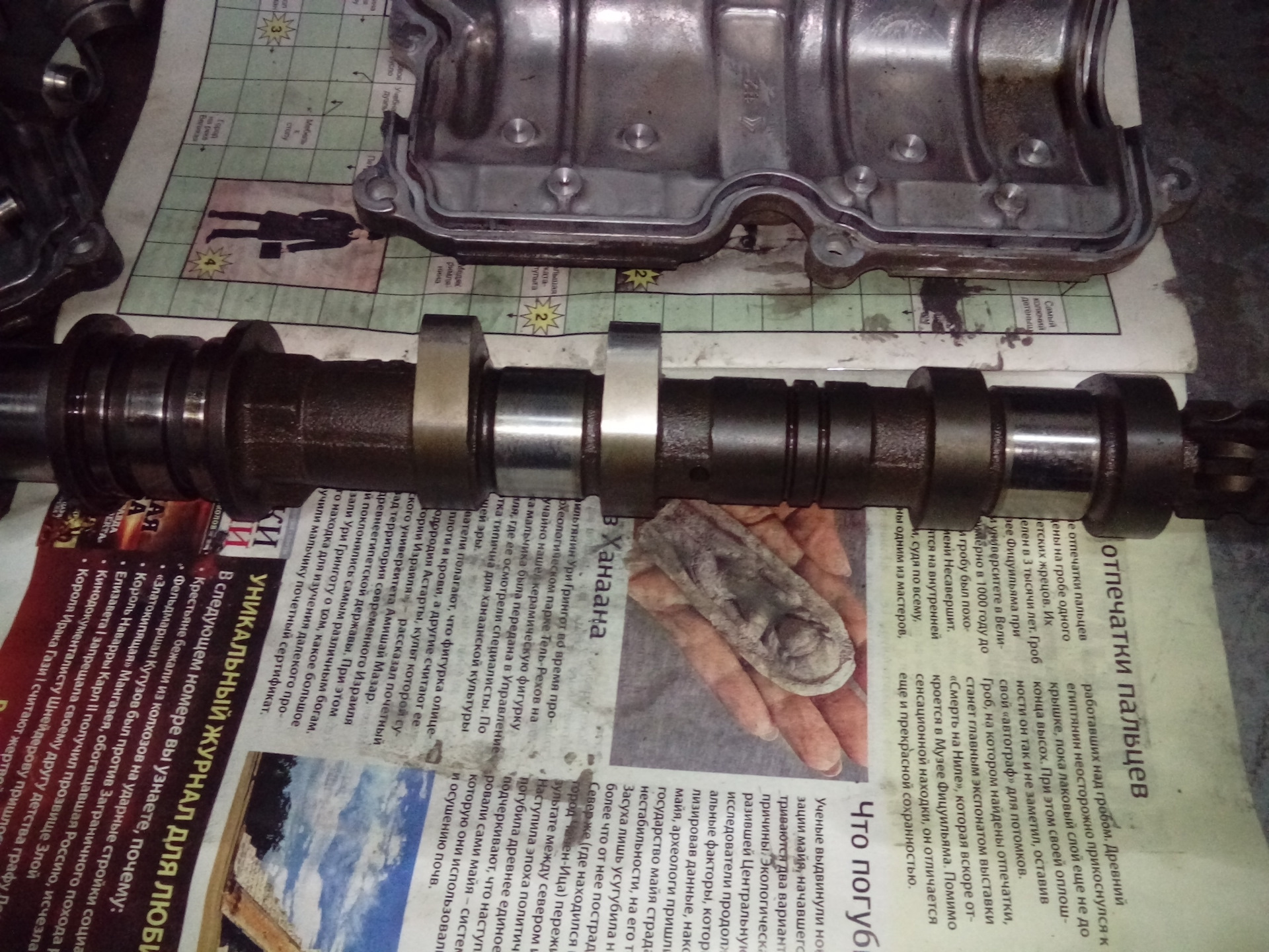

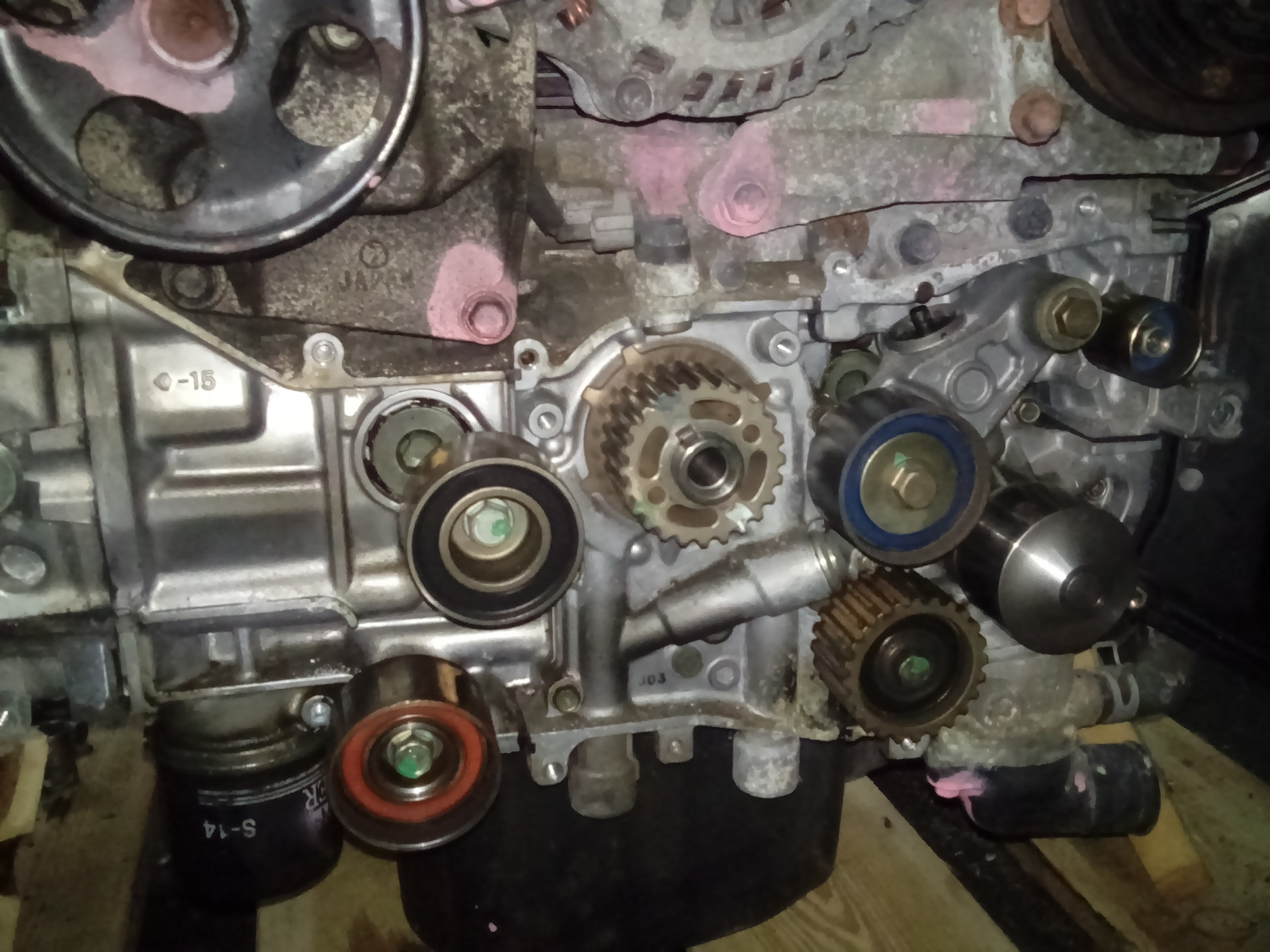

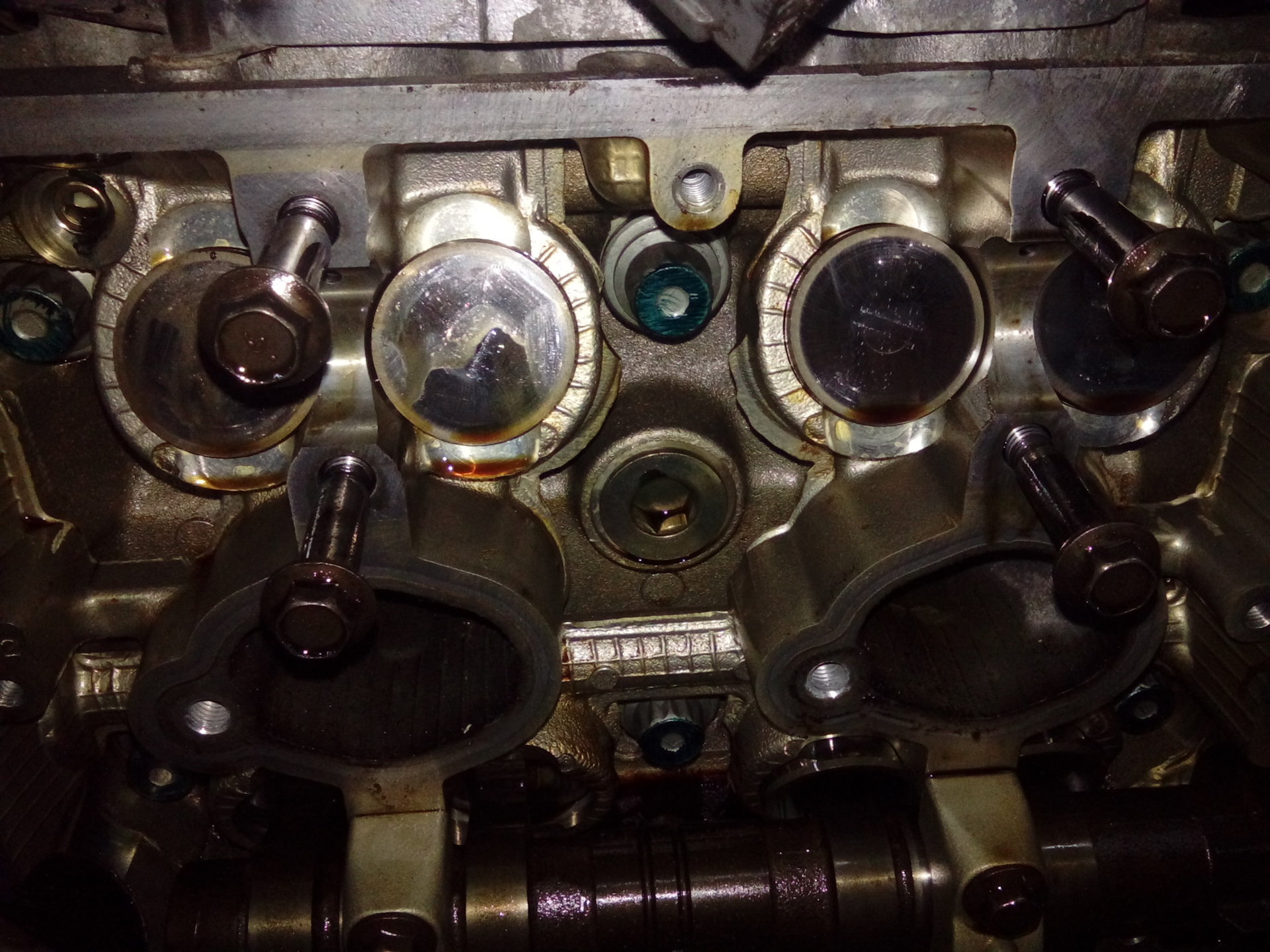

Вскрыли крышку ГРМ и крышки головок. Состояние двигателя порадовало: грязи, кусков запекшегося масла в головках, каналах авцс нет. Следов износа на шейках валов, кулачках, пастелей валов, шайбах регулировки клапанного зазора нет. Ремень ГРМ до сих пор сохранил установочные метки. Ремни привода генератора и кондея почти новые. По прикидкам пробег двигателя где-то в районе 40-50 тысяч. На крышке ГРМ была написана цифра 36708, что наводит на мысль о пробеге, но не факт.
Смущает только одно: подшипники роликов ГРМ (кроме натяжного) и натяжного ролика кондея были достаточно изношены — под замену. На замену брал неоригинал:
GMB GT60270 Ролик ремня ГРМ 1
GMB GT90020 Ролик обводной ремня грм 2
GMB GT90130 Ролик ремня грм обводной 1
Итого: 2210-руб.
Ролик кондея возьмем с другого двигателя.
Валы в итоге решили оставить от этого мотора и не менять на 154-е — по фазам примерно одинаково, да и высота подъема кулачков больше у 254, что на впуске, что на выпуске. Занимаемся метками. Как делать представление имеется — расскажу позже. Датчики положения валов поставим от ФБ.

Ну, наверно историю не восстановят, но очень похоже, что мотор с разборки. Судя по небольшому налету коррозии на корпусе генератора и помпы кондея, двигатель долго лежал где-то. У этого "ИП" обычно в объявлении есть ссылка на видео работы мотора, когда он еще стоял на машине. В этом не было, да и по ГТД он въезжал, как "части автомобилей".
Если честно, то мне пофиг что, да как, если двиг в хорошем состоянии и работает ))
а зачем все розовым обмазано?
контроль.
Контроль чего? Или это продавец мажет вместо пломб?
именно. Чтобы не разобрали, своего убитого натолкали, а потом продавцу предъявляли что двиг убитый.
Потому все агрегаты продавцы мажут по точкам.
Да, продавец принимает претензии по работоспособности только невскрытого агрегата, для чего и маркирует болтовые соединения узлов.

Да… забыл написать: с двигателем пришли договор с оригинальными печатью и подписью на покупку от ИП "…" и ГТД. В договоре под наименование запчасти (агрегата) и номера — пустое место, вписываем сами что надо. По ГТД двиг ввезен 04.12.2015 (эта же дата стояла в объявлении о продаже). Сверю номера из доплиста ГТД и на двигателе, но думаю, что совпадут. Это все пригодится при перерегистрации движка.
Эээээээ. Странно что там стаканчики а не шайбочки.
Это стаканы ? А мне показалось, что шайбы…
Может фотка хреновая и я не вижу
Гляну потом.
Просто подшипники у них противаварийные. Я у себя заменил все японские, а китайский жив.
Вячеслав, жизнь изменилась в строительной и коммерческой технике давно. Очень аккуратно и не заметно, например, китайские двигатели Yuchai вытеснили знаменитый американский Cummins.
Если честно, ролики gmb очень расстроили, когда после 5 км пробега снял их, а они люфтят уже прям так не плохо( теперь только койо, нтн\снр или нск беру)
Ну, посмотрим, как поведут себя. Там сейчас по бренду хрен поймешь, где произведено. Один и тот же ролик могут сделать в Корее, а могут и на заводе в Китае… Глобализация, мать ее так !
sherbakOFV
на 10 тыс свистели паразитные ролики.сняв ремень офигел от бокового качения ролика на 2,5 мм
sherbakOFV
:) все ОДНОРЯДНЫЕ подшипники (а ролик это обычный подшипник!) люфтят, как только в них разгонит смазку. ТС менял абсолютно исправные ролики. Более того, если он через пять км залезет в свои новые ролики, там будет точно такой же люфт :). Берите хоть оригинал — ничего не поменяется. Правда есть некоторые ролики, в которые ставят двухрядные подшипники — вот там люфта практически нет
…люфт этот вообще ни на что не влияет, это абсолютно нормальное состояние подшипника.
