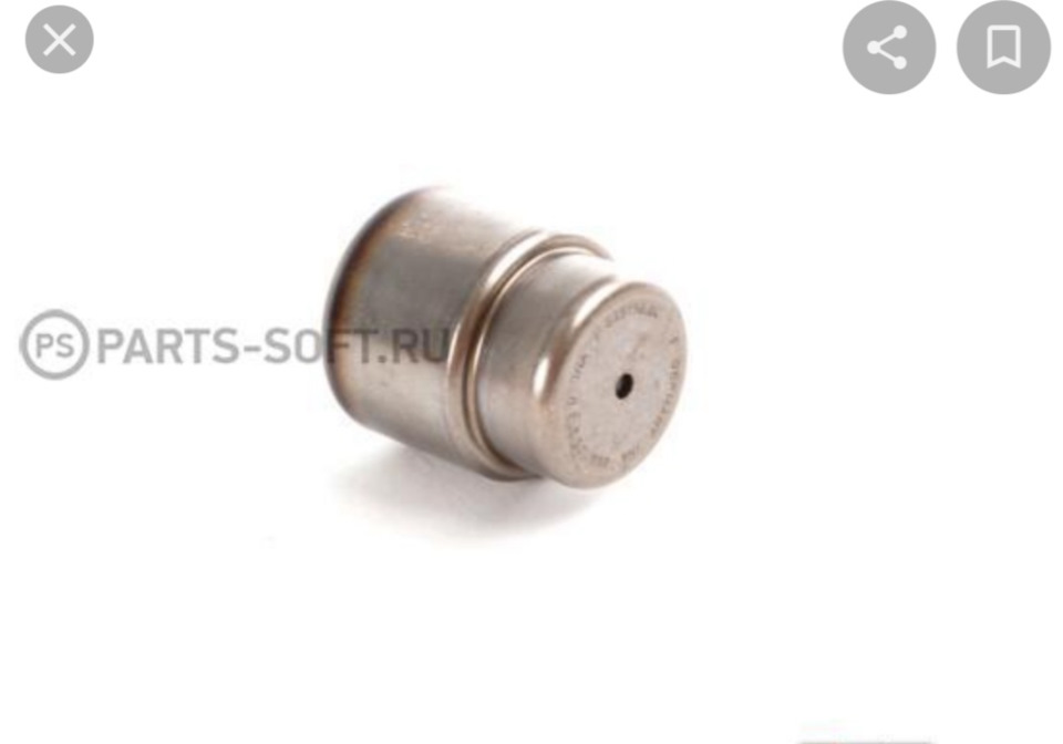

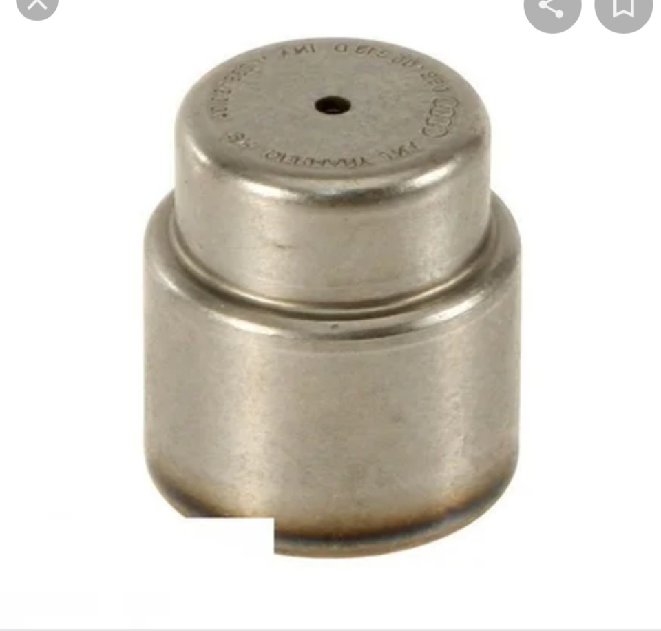

Здравствуйте, подскажите пожалуйста, подшипники 06B105313D и 056105313C они взаимозаменяемы или нужно знать какой подшипник установлен на авто? Заранее благодарен.
Приветствую. По-моему любой. Не момню. Его меняют всегда при съеме коробки. Расходник. Недорогой. Какой дешевле тот и берите
Благодарю. Меня смутили фотографии.
Ого. Меня тоже смутили. Этого с дыркой я не видал
Alexandr-Korolev
Ну это похоже.
Alexandr-Korolev
Alexandr-Korolev
И это
это 056105313C. Гугл выдает такие фото. С окончанием D соответственно другой. По вину закажу. Спасибо за ответ.
Не за что. Когда я брал по вину не билось.

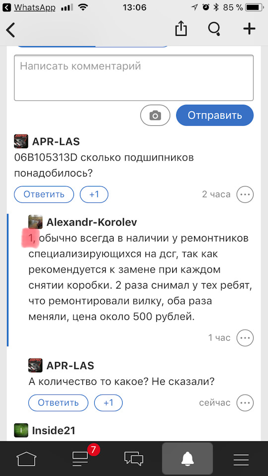

06B105313D сколько подшипников понадобилось?
1, обычно всегда в наличии у ремонтников специализирующихся на дсг, так как рекомендуется к замене при каждом снятии коробки. 2 раза снимал у тех ребят, что ремонтировали вилку, оба раза меняли, цена около 500 рублей.
А количество то какое? Не сказали?
