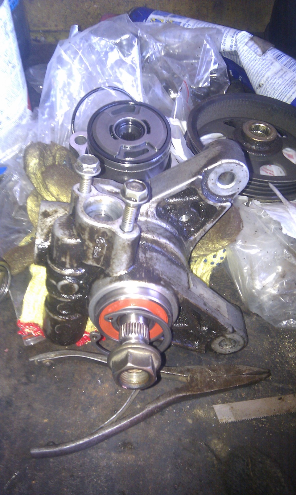

после замены рейки решил перебрать и ГУР., т.к. он подвывал, да и контрактный стоит дороговато.
В принцип, при бюджетном ремноте вам понадобиться все 5 вещи:
91349-P2A-003 — прокладка крышки
91348-P2A-003 — уплотнительное кольцо
91347-P2A-003 — уплотнительное кольцо
91249-P2A-003 — сальник!очень важен
91048-P2A-003- подшипник ( если шумел)
Это все стоит внутри ГУРа
Плюс докупил жидкость ГУРа
Общая стоимость 1300 руб. в магазине, через интернет думаю дешевле будет.
по разбору думаю сами разберетесь, единственное запомните что и как стояло, это важно!
выкручиваем четыре болта с крышки, снимаем стопорное кольцо с подшипника, вытаскиваем шкив с подшипником. подшипник снимается путем несильных ударов молотком, новый ставится также, меняем сальник, резиночки и собираем все обратно.
Посмотрим как поведет себя зимой, будет ли гудеть!

А выработку не смотрели крыльчатки, и в корпусе, где она вращается?
смотрел, Выработка если и есть, то визуально её не видно.
