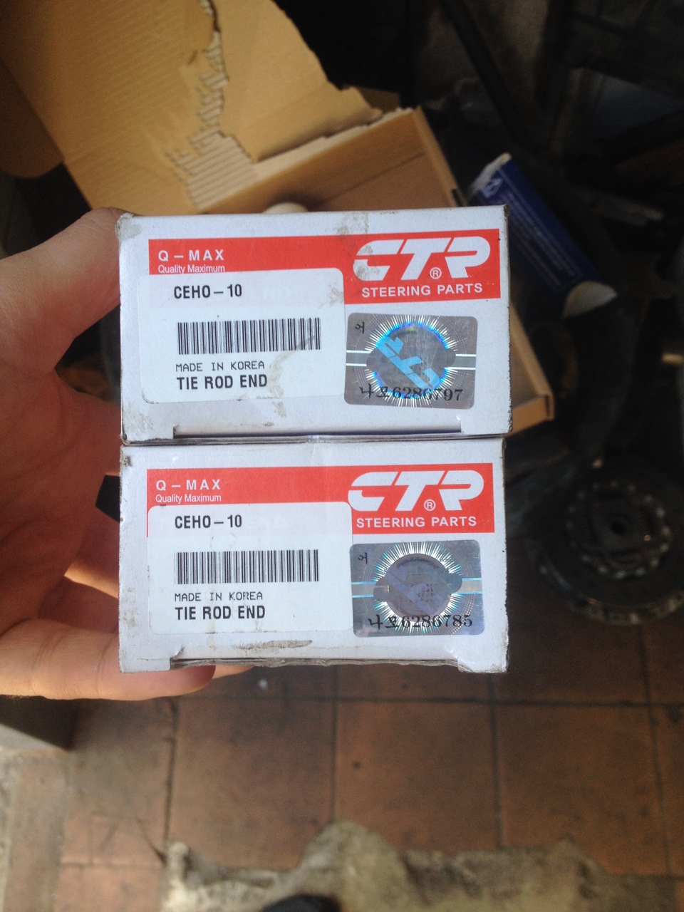

По стоимости запчастей рейка 4WS, наверное, самая дорогая часть в рулевом механизме / подвеске в прелюде. Из-за редкости прелюдов с 4WS лицензионных запчастей для рейки не выпускают, но при большом желании можно подобрать :)
Рулевые наконечники (одинаковые на прелюды 4-5 gen)
OEM — 53550-SS0-J61. Лицензии по каталогам не бывает, но методом подбора определили, что подходят задние рулевые наконечники от 3-го 4WS прелюда. OEM — 53550-SF1-004, лицензия есть! — CTR CEHO-10, c ценой около 12$ за один, против 100$ за оригинал.
Сравнение оригинальных наконечников от 5 gen и CTR от 3 gen:
Все отлично подошло без всяких проблем.
Пыльники (одинаковые на прелюды 3-4-5 gen)
OEM — 53954-SF1-J61
Рулевые тяги (одинаковые на прелюды 4-5 gen)
OEM — 53020-SS0-000
Пыльники и рулевые тяги подбирать не было необходимости. Если кто-то знает альтернативу оригиналу, пишите в комментариях.

под какую резьбу наконечник?
Подбирал на месте по родному наконечнику, поэтому резьбу не мерил. На не 4ws прелюде вроде другой.

огромное спасибо за номера! пробил первый наконечник в емексе, цена его там вообще около 6$ =D
пожалуйста ;) а емекс — это что такое?
магаз типа экзиста, но дешевле

веселые цены на экзисте
у нас в оригинале 1600р 1шт обходится
1600 конечно намного гуманнее… я как посчитал замену тяг, наконечников и пыльников по экзисту — дурно стало. более 450$ только за запчасти. уже серьезно задумывался снять 4WS.
просто найди других поставщиков
хотя на CTR у нас цена одинакова
я по разным поставщикам вроде пробивал. ну меня CTR c его соотношением цена/качество полностью устроил :)
