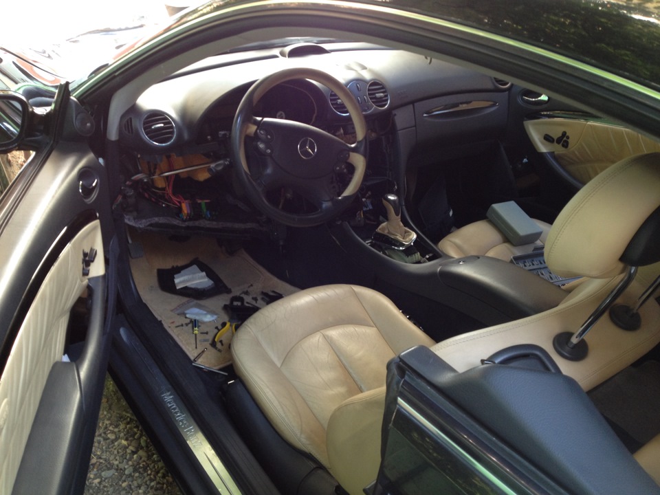

Сегодня я вам расскажу про одну сука чудесную вещь болеет которой W203 и W209.

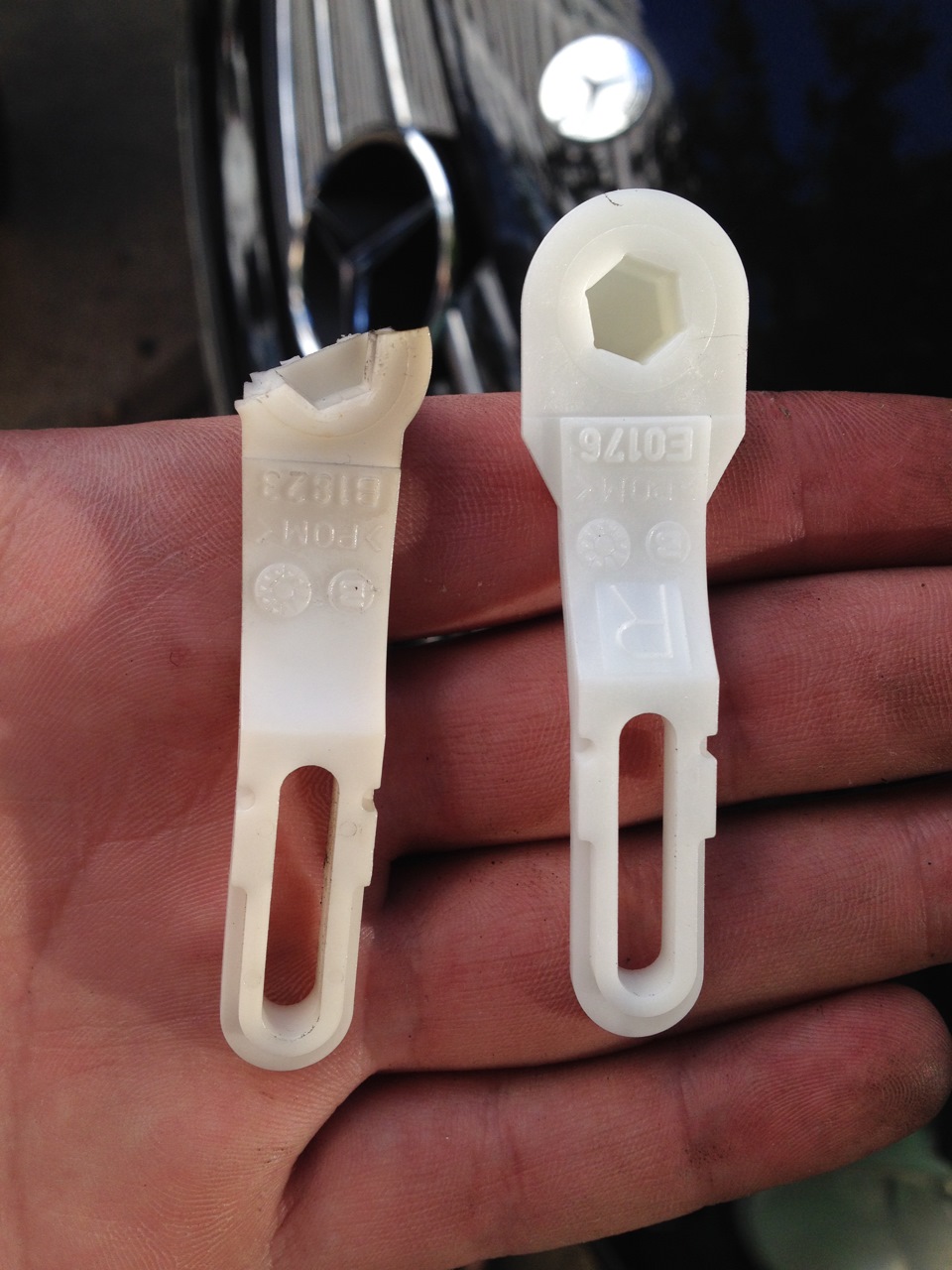

Вообщем ситуация такая:- летом мёрзнут ноги от кондея т.к. поток в ноги постоянный и не перекрывается, с данной ситуацией я сталкивался на W203 и для меня сразу понятно что сломалась тяга заслонки, я предполагаю что эти тяги ломаются скорее всего когда зимой после мойки авто выезжаешь на мороз и возможно заслонка каким то образом примерзает, а когда тяга включатся в работу соответственно не выдерживает и ломается.
итак чтобы её заменить нужно:
1. снимаем деревяшку вокруг рычага АКПП, просто сдергиваем с клипс со стороны пепельницы
2. снимаем пепельницу, она просто на клипсах
3. снимаем центальную консоль, держится на двух шурупах снизу в районе пепелки, ну и за одно магнитоллу сдёргиваем
4. снимаем подлокотник, для этого нужно открутить два болта внутри самого подлокотника под ковриком, два болта возле селектора акпп и ослабить два больших круглых фиксатора на стыке центральной консоли и подлокотника которые спрятаны с внутренней стороны под небольшими пластмасовыми кожухами в районе пепелки
5. снимаем приборку, снимается просто- берём тоненькую отвёрточку и просовываем до конца и немного продавливаем в отверстия по краям снизу приборки, потом цеплямся и тянем на себя
6. снимаем подрулевой кожух: сначала вскрываем крышку предохранителей и откручиваем их, затем отсоединяем тросик ручника, раскручиваем его и вытаскиваем саму ручку для того чтобы достать до болта который держит снизу блок управления светом, открутили болт далее сдёргиваем блок света с клипс. Замок зажигания тоже можно снять, он держется кольцом которое закручивается вокруг отверстия ключа. Далее откручиваем шурубчики снизу (район педалей) два шурупа сверку со стороны приборки и ещё один со стороны дырки блока света (ищите с внутренней стороны)
7.снимаем бордачёк. начинаем также- сдёргиваем боковую крышку со стороны двери там один шуруп, потом изнутри бордачка три шурупа к торпеде и соответственно все шурупы внизу из под ног, там есть один поганый шуруп спрятаный слева где обшивка с бордачка изгибается к полу ищите!
8. снимаем пластиковую рамку на которой висела центральная консоль и майфун

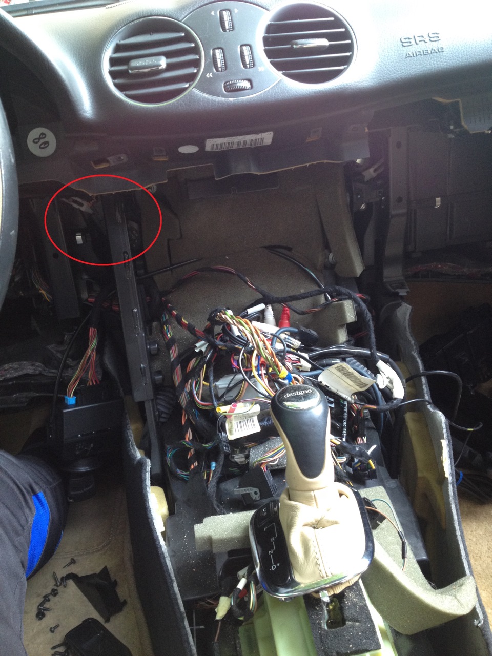

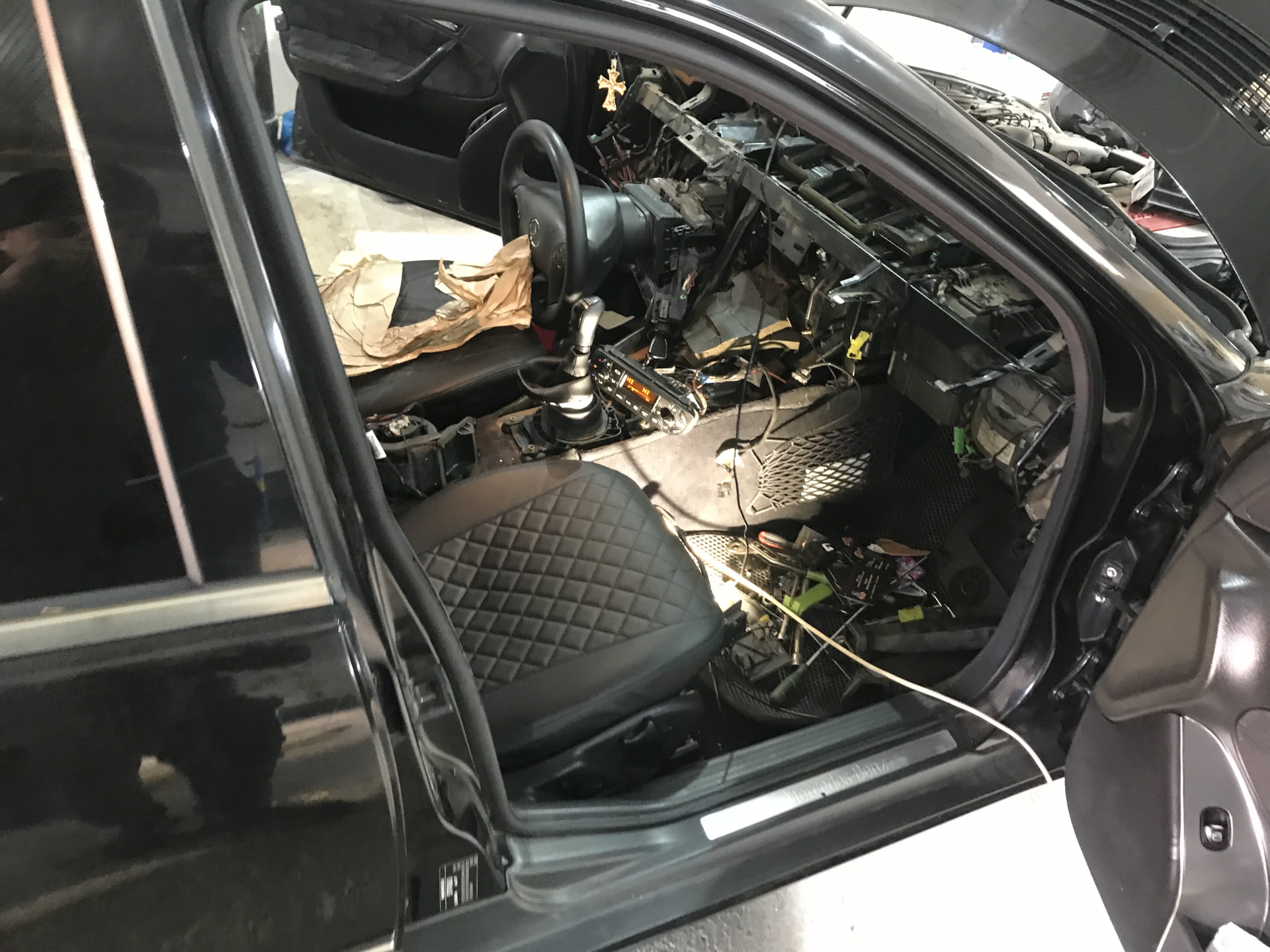

и только после всего этого вам примерно откроется более менее вид с которым уже можно будет работать
а главное мы видим моторчик с белой тягой, что бы её заменить вам потребуется открутить три шурупа на которых держится моторчик, это будет нелегко но возможно! после того как открутите ставите новую и собираем!))
по окончанию выполнить процедуру калибровки
У меня на это ушло примерно 5 часов, перед началом запасатесь звёздочками ибо немцы под крестовую отвёртку ничего не делают))) Прошу заметить данная процедура у оффициалов стоит 14к, на обычных сервисах от 3 до 10к
У меня всё заработало, всё нештяк !

У меня такая же проблема, долго разбирал, добрался сегодня, снял мотор, нашел лопнувшую тягу.
Решил тягу временно склеить, чтобы проверить систему и понять, надо ли лезть дальше, только вот при установке мотора он начинает постоянно крутиться на закрытие и ломает тягу снова. .Боюсь, сломает и новую тягу — остановить моторчик руками невозможно. Он крутится минуту-две, потом останавливается и перестает реагировать вообще.

Вопрос один хотел спросить. у меня оказалось тяги сломанные с обеих сторон. разобрал. уже приехали усиленные от рестайлинга. и вот тут вопросик.
на них я заметил маркировку L и R, и тогда заметил что тяги не одинкаовые а зеркальные (шестигранник немного повернут)
и теперь впорос: Я если поставить по шестиграннику. то больше подходит расположение L с правой стороны (если сидеть в салоне)
и R с левой. а ведь должны быть наоборот да?
или же L и R это не по движению машины?
