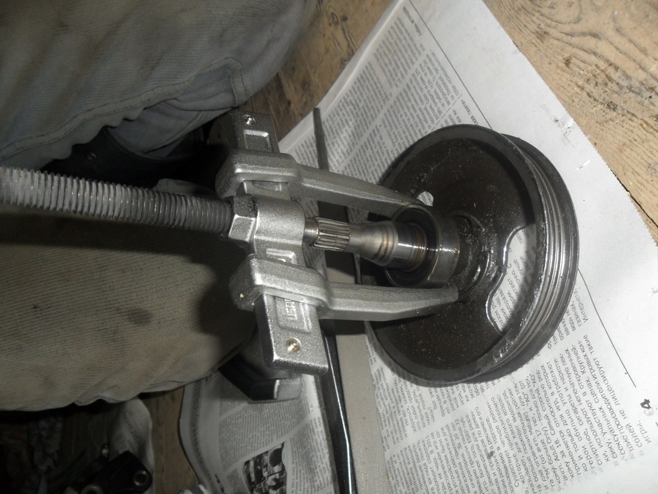

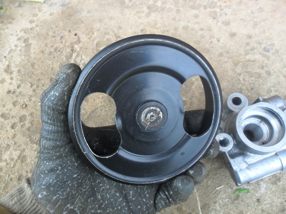

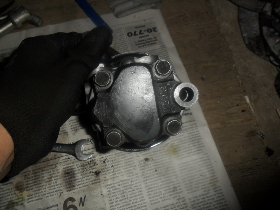

Продолжаем рассказ о переборке насоса ГУР. После снятия стопорного кольца был вытащен вал со шкивом. При первом взгляде можно подумать — сейчас возьму съёмник да стяну его с вала…но не тут то было, чтобы подшипник не ушёл никуда — на валу сделал наплыв, чтобы заменить подшипник — надо снимать шкив насоса ГУР. В другую сторону он не выйдёт.

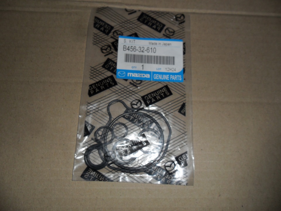

После установки долит Декстрон в бочёк, в насосе тоже было уже немного долито, стартером перед запуском чуть-чуть прокрутил его, сколько надо он всосал, после долили, и так пару раз — пока уровень встал в бочке. Прогрели двигатель, покрутили рулём — всё работает. Что сказать…всё также руль крутится тяжеловато, больше ничего не бежит…первое время при поворотах что то чуть посвистывало…но это возможно ремень перетянули…бывало уже так…но сейчас всё норм.
Вот такой небольшой мануал по разборке, номера кстати насоса оригинальный — B45632600C.
Номера:
NSK 6203DDU
HONDA 91249P2A003
MAZDA B45632610
MAZDA B45632600C

шкив гура снимается только прессом.слабый не возьмет 30ти тонник взял легко. Причем это предпоследняя процедура разборки. Самое сложное в разборке-скорее снять стопорное кольцо из под шкива). Дальше все просто. Половинится гур на молекулы.аккуратно из корпуса (выбивается) выпрессовывается основной вал, на котором остается сидеть подшипник и шкив…после чего, с остающимся подшипником на валу. расположив шкив верху вниз валом.и создав опору снизу.причем НЕ на шкив а на сам вал, с опорой снизу на все еще находящийся на валу подшипник. чтобы валу ничего не мешало опускаться вниз.к станине пресса…и выдавливается вал из шкива.а не наоборот.на шкив не стоит прикладывать никаких усилий.сломается, лопнет, погнется…на него не идет никакой нагрузки при сняти
даже все ударные нагрузки принимает в первую очередь все еще стоящий снизу стоящий подшипник на валу.он выступает в роли упора… сам вал должен от давления прессом опускаться вниз…шкив остается на месте)
У шкива посадочное на валу см 3 длиной.так что выбивать там не получится и нагревать собственно тоже нечего.После выпрессовки шкива.остается только снять съемником подшипник, тем более что в результате вышепроизведенной процедуру он получается тоже почти уже снят )снимается легко.

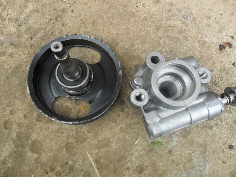

Собирать в обратной последовательно, причем первым ставится новый подшипник на вал, потом ставится сальник в корпус.и вал с подшипником впрессовывается в половинку корпуса…потом ставится стопорное кольцо. и можно прессовать шкив. все давление сверху будет идти только на сам вал. (можно конечно для удобства нагреть шкив, но оно и на "сухую" с маслом запрессуется прекрасно) ровно туда куда надо и не дальше)
потом собирается вся остальная требуха гура)лопатки роторы и пр…внутрь

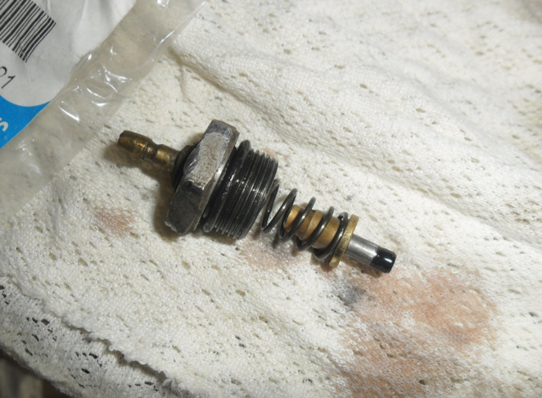

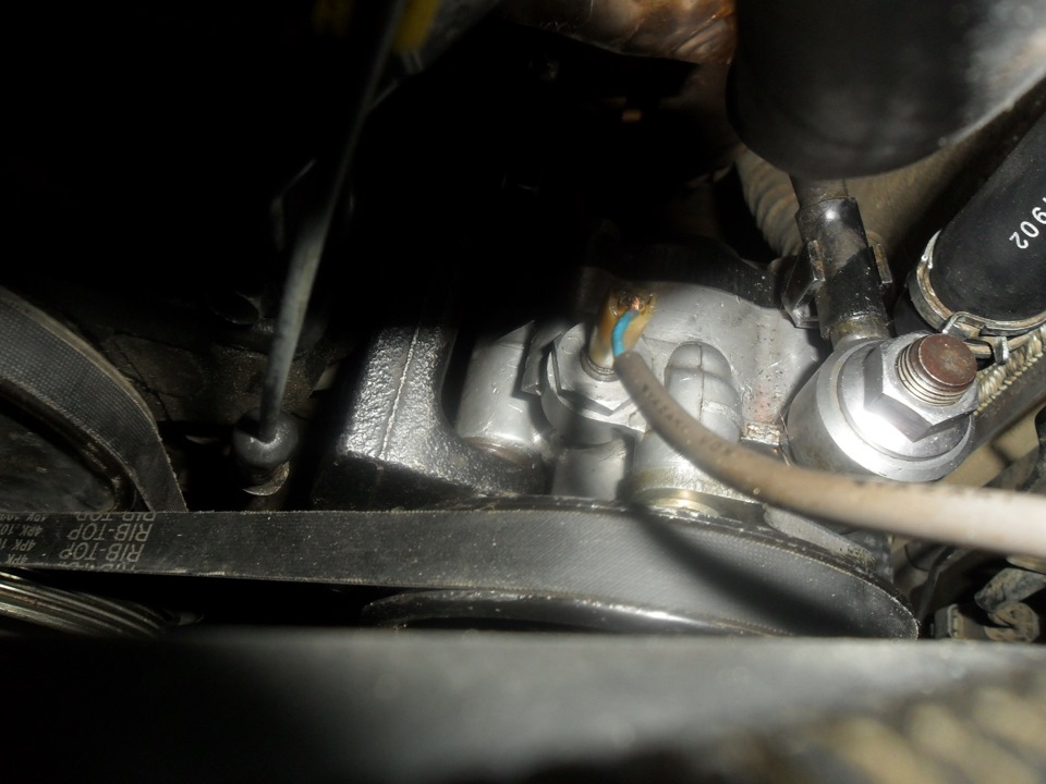

Здорова а провод датчика на массу цеплял.

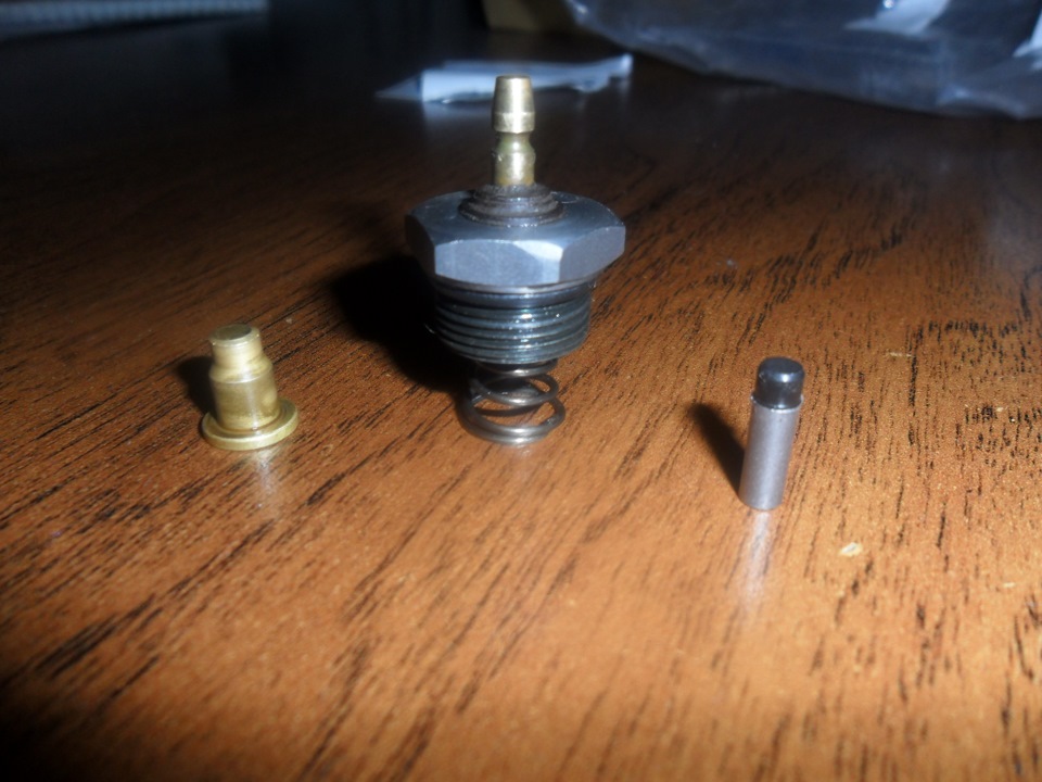

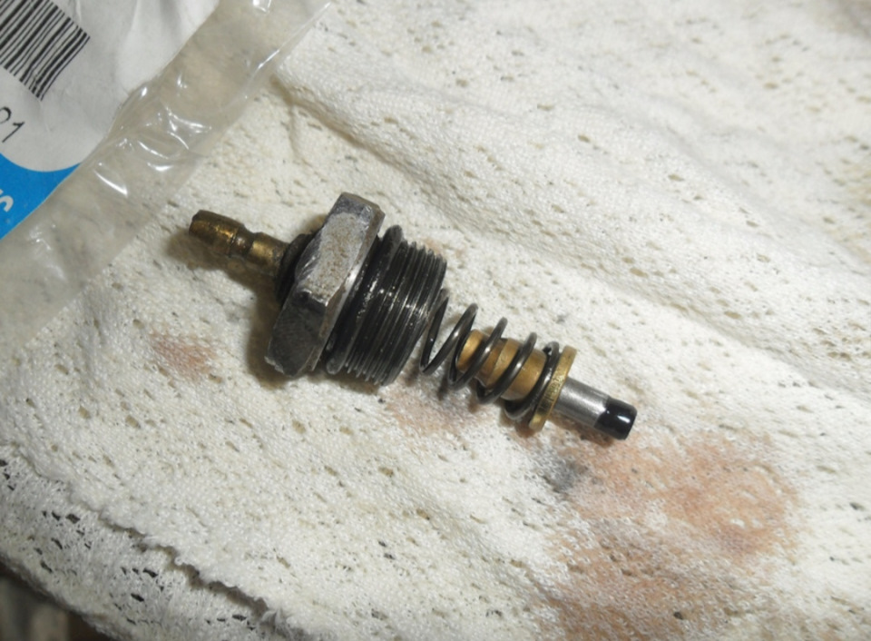

Привет, нет, провод датчика цепляется к штоку датчика, сам датчик вворачиваемый в корпус, это масса, когда руль поворачиваешь давлением внутри датчика поднимается поплавок с колпачом, который при давление даёт проводимость массы через датчик в провод, сигнал идет в мозги и обороты повышаются, давления нету, поплавок не даëт контакт, обороты ХХ. На фото мой датчик родной.

Где то там писалось выше, что Шкив на заводе снимали, прежде его накалив хорошо.просто так он не слезет, хрен там)) В общем чтобы поменять подшипник, шкив снимать надо так и так.по другому он не снимется, с другой стороны наплыв идёт, и получается под конус.сам думаю видел)) Решил тоже ГУР обновить?))
а грели чем?и потом выдавливали чем? и грели прям до красна?
Даже не знаю чем там грели на заводе, отдали знакомым, они всё сделали) грели вроде до красна :D
а я просто прессом сдавливал, Антох. Под шкив оправку в виде трубы и на вал в торец цилиндром давил) слазит только в путь) и налазит так же внатяг) Я к стати, ещё разок перебрал насос) У меня подшипник снова рассыпался) Ща KOYO взял)

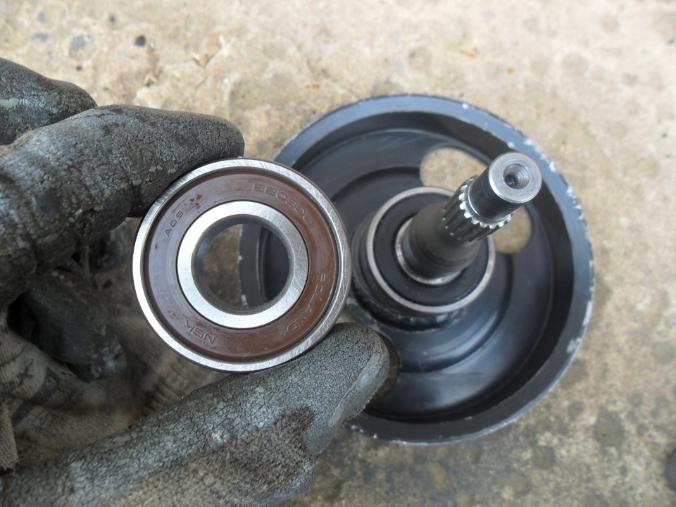

Новый подшипник рассыпался?) это как так?)
Скорее всего брак попался. Обоймы сильно пожрало и сепаратор развалился. Возможно смазки недостаточно было, так как её там я не обнаружил)
Всё таки японские подшипники вещь) отходили тучу времени) а вот за новые даже уверенности нет)
Эт точно. Меня тогда сразу смутила надпись "Маде ин поланд", потом покопался, выяснил, что NSK купили польский завод подшипников Iskra и наладили там производство, по отзывам, вообще неплохие подшипники. Так же можно наткнуться на NSK made in China, у них там тоже завод, работает на конвейер автопрома Китая. Вот по китайским читал, что нареканий много у ремонтников.

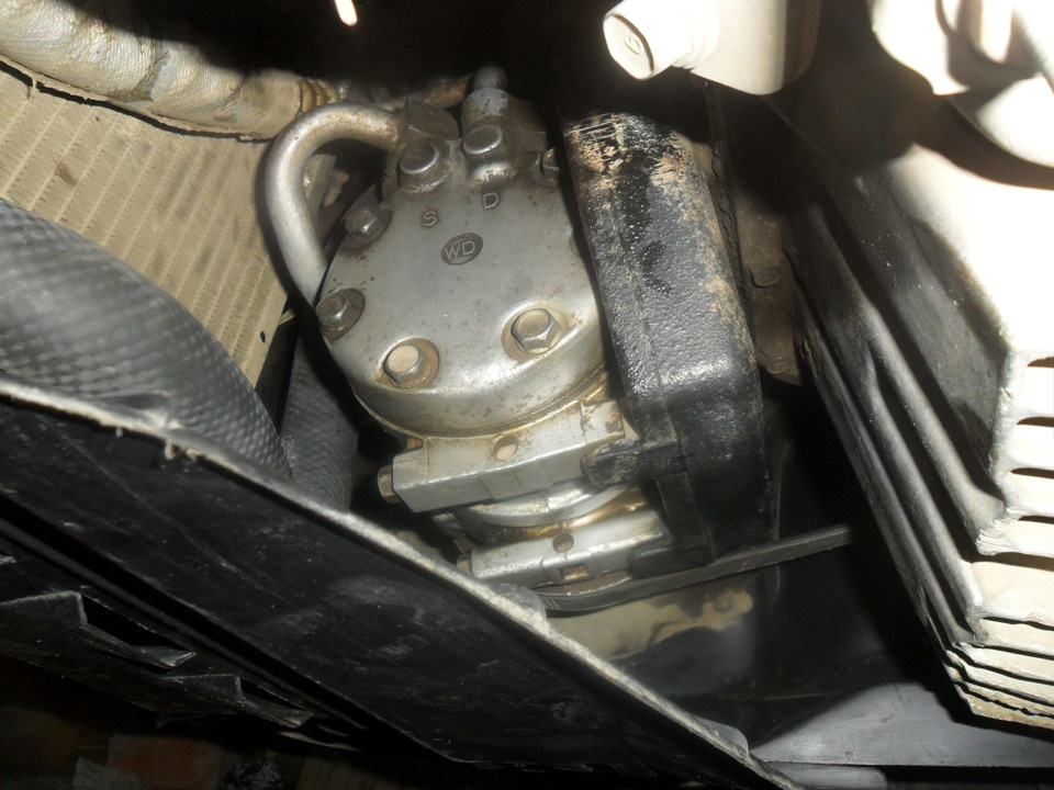

Я свой насос кондея разбирал.
Ничего сложного, но надо аккуратно. в пальцах шарики, потеряешь хоть один попадёшь на новый насос кондея.
ну так у тебя год моложе…у тебя такой же насос как у меня?))или другой?))
Конструктивно они должны быть одинаковыми. Там за десятилетия в принципе ничего не поменялось.
6,8 или 12 поршней, вал который заставляет их ходить в определённом порядке. ну и подшипники. Больше там ничего нет.
хм…а фоток нету…переборки?))
неа, вот чего нет того нет. перебирал его ещё в прошлом году перед заправкой кондея, заменил подшипники остальное трогать не стал т.к. запчастей тупо нет.
С запчастями блин туго, фигово.если так перебирать, то даже их нету…вот у меня, когда он просто шкив крутится, он ровный, как будто стоит…а когда соединяется там муфта, восьмёрка жёсткая…+ звуки какие-то…но работать, всё работает.))
скорее всего это подшипники виноваты. Тут только вскрытие покажет.
я тоже так думаю…поэтому подумываю всё-таки о вскрытии)) в крайнем случае, можно ездить и без кондёра.ремень купить, который на Колено и ГУР.и всё))
ТЫ прост оне представляешь как это без кондея. Умереть можно.
ахах.да знаю.такжеим избалован…штука зашибатая))но когла холодно, он и ненужен совсм…в этот период можно снять, перебрать))
Осенью и зимой как то не особо в гараже ковыряться. А дома площади не позволяют.
да норм.и зимой, и весной ковырялся…без печи))
Я так не могу.
Да норм…весело.обогреватели греют, и нормуль))
