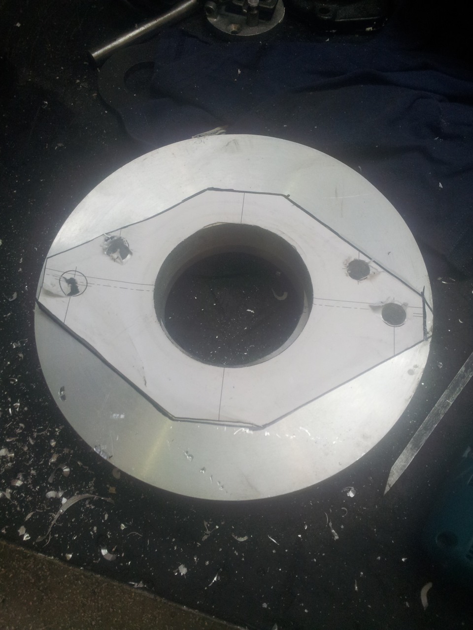

После установки всего купленного подвеска перестала стучать, а вот по пружинам получилось на 50%. Передние пружины подняли автомобиль как мне и хотелось за счет того что выбрал пружины на другую весовую категорию, а вот задних был маленький выбор ну и выбрал эти и промахнулся зад получился на 4 см ниже.
Ну делать нечего поехал на сход развал, а дальше делать проставки. До этого на тыкался на то как люди ставили проставки на зад между чашкой и кузовом. Найти чертеж получилось тока один и то человек тот так и не сделал по нему проставки. Взяв его чертеж за основу пришлось выдергивать стойку и примерять шаблон, после примерки чутка под редактировав
начал изготавливать, примерно прикинув, кто какие проставки толщиной ставил, остановился на толщине в 2,5 см. Делал из алюминия благо есть возможность халявного доступа к материалу и инструменту с токарем в придачу. Алюминий мне отрезали от круга диаметром 210 мм ленто пильной пилой, потом торце нули и сделали центральное отверстие на токарном станке.
Далее распечатав свой чертеж в 2х экземплярах вырезал и приклеил на заготовки в качестве шаблона отталкиваясь от отверстия, далее просверлил 4 отверстия на каждой обвел контур шаблонов на тот случай если они отлетят при обрезании на ленто пиле и пошел к токарю.
Ну а далее приехав на дачу занялся их установкой. Описывать как ставится я не вижу смысла все и так знают как снимаются стойки кто этим заморачивается. В итоге получилось вот это результат на фото.

Ну особой разницы я не заметил с переди просто стало повыше, а вот сзади думаю поменять опять пружины так как проставки помогли лиш с выравниванием кузова. Стоит взади сесть трём пассажирам на небольших кочках пробой идёт. В зависимости от дороги то кажется что плавает а то подвескавсе держат раскачек нет ни каких.

увы но не получится. Сам собирался искать и делать из пластика, а тут случайно подвернулся вариант.
