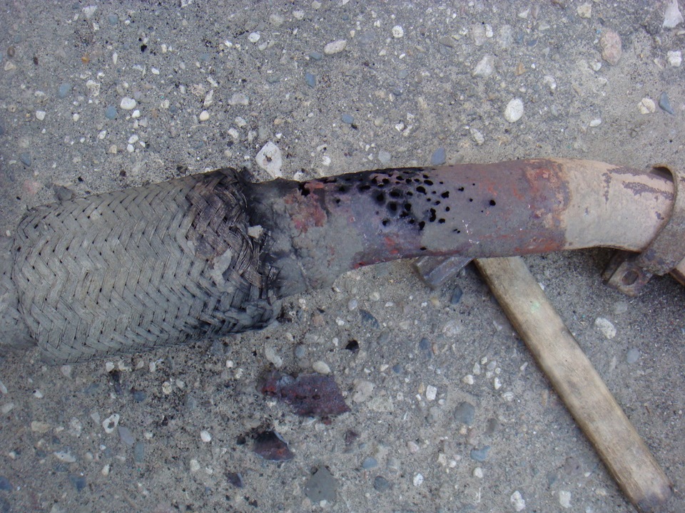

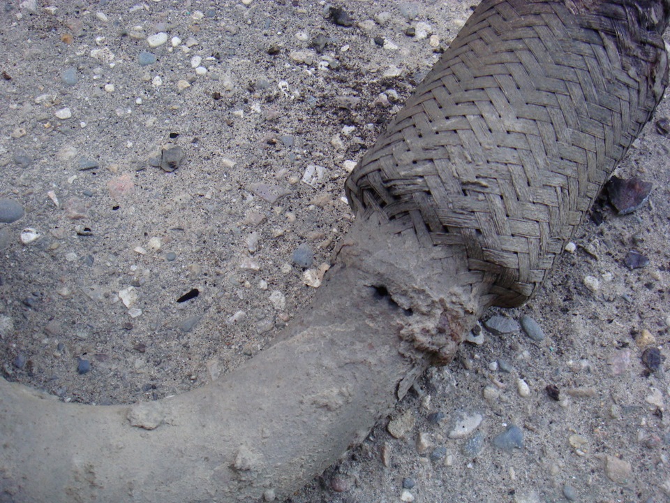

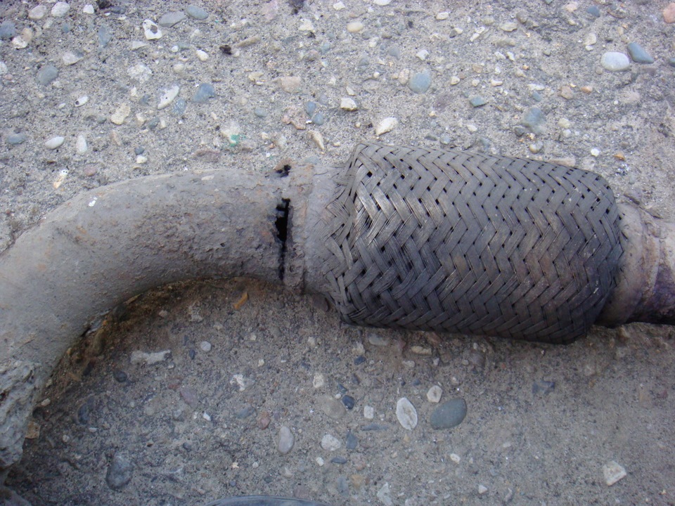

Прошло всего двадцать лет и первая часть глушителями превратилась в дуршлаг. Рокот при разгоне или при обгоне очень стал похож на звук истрибителя (другая тональность, но близко). Варить уже не было смысла, металл превратился в кальку и сварочником делал только дыры по более. Усугубило ситуацию, то, что я потерял фартук-пыльник и вся грязь летела прямиком на место возле гофры.
Вот так выглядела первая часть выхлопа:

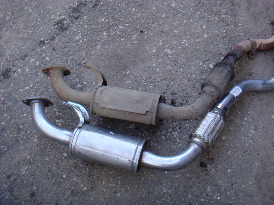

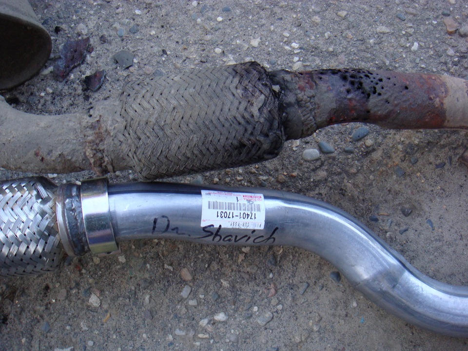

Были прикуплены следующие запчасти:
17401-17031 Труба приемная 1шт.
90917-06059 Прокладка выхлопной системы 1шт.
90917-06076 Прокладка выхлопной системы 1шт.
90179-10070 Гайка крепления приемной трубы глушителя 3шт.
91512-61035 Болт крепления глушителя 2 шт.
94180-41000 Гайка передней части глушителя 2 шт.

Не перестаю удивляться качеством болтиков-гаячек от Toyota, всё чудесно открутилось, силой, но открутилось. На всякий — всё же заменил на новые, всё же через 20 лет опять надо будет менять. Может и хорошо, но не бюджетно — первая часть только оригинал. Остальные можно выбирать.
На всю работу у меня ушло три часа в сухом гараже без ямы и подъёмника с обычным набором инструментов.
Удачи на дорогах и вне оных.
P.S. Немного поездив, сложилось впечатление, что автомобиль стал шустрее разгоняться и это радует.
