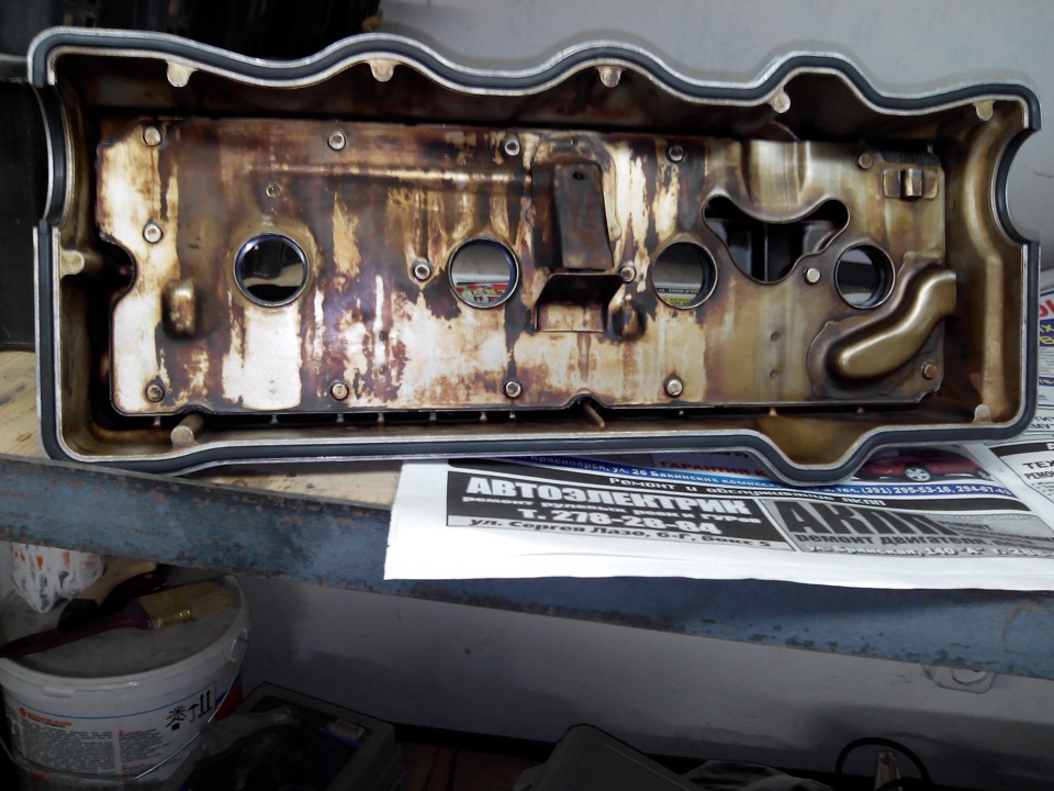

Давненько уже заметил что в свечных колодцах масло. Причина всему — уплотнительные кольца, которые уже задубели. Заказал новые на экзисте, и заодно сразу прокладку клапанной крышки, и прокладку крышки маслозаливной горловины.
Вот номера, может пригодится кому.
3S-FE
Toyota 90480-30025 Кольцо уплотнительное свечного колодца
Toyota 11213-74020 Прокладка клапанной крышки
Toyota 90430-37140 Прокладка крышки маслозаливной горловины
Вообщем снимаем крышку, по возможности очищаем ее от грязи и нагара.
Я чистил очистителем карбюратора, как смог, сильно не замарачивался на этом,
потом протер ветошью. Протираем посадочное место на блоке, наносим новый герметик, как показано в мануале, ставим новую прокладкку на крышку,
новые сальники (см. мануал) и устанавливаем клапанную крышку на двиг,
равномерно прикручиваем и протягиваем гайки (момент затяжки 23 Нм).
Ждем когда высохнет герметик и на этом все.
Данную процедуру совместил с очередной заменой масла в двигателе.

как масло через эти сальники в колодцы может попасть?оно может попасть только ниже по резьбе колодцев. после замены проверял наличие масла там?как как через них у тебя туда масло попало объясни, сам колодец выше всех резинок вмести с гайкой, через верх лилось там чтоли?у меня просто тоже масло стоит надо сами колодцы выкручивать и садить на герметик я думаю.мож я че не пойму объясните!
ты все правильно говоришь! после замены сальников масло все равно через какое то время появилось! но уже только в одном цилиндре! надо было выкручивать колодцы! но руки не дошли, так и продал машину!
а ты эти гайки потом сильно затягивал?у меня они просто от руки почти крутились я их вчера подтянул ну так без фанатизма.
В мануале написан момент затяжки! Я щас не помню цифру!
23Hm но рукой как опредилить.кароче затягивал головкой и коротким воротком от руку не со всей силы
Под клапанной крышкой аналогичное состояние моего двигателя) Какой у тебя пробег, Масло ест, Дымит, как тянет?))) Герметик я не использовал.
у тебя чуть хуже, у тебя залаченно больше, я когда снял вспомнил как у тебя, у меня чище!
пробег не известен, знаю только что двиг меняли! сейчас на приборке 90950 км, покупал было где то 76000 км! едет норм, тянет, не дымит не жрет! вообщем все гуд! почему такой пробег не понятно, может приборку меняли, а может под двигатель новый подкрутили пробег!
