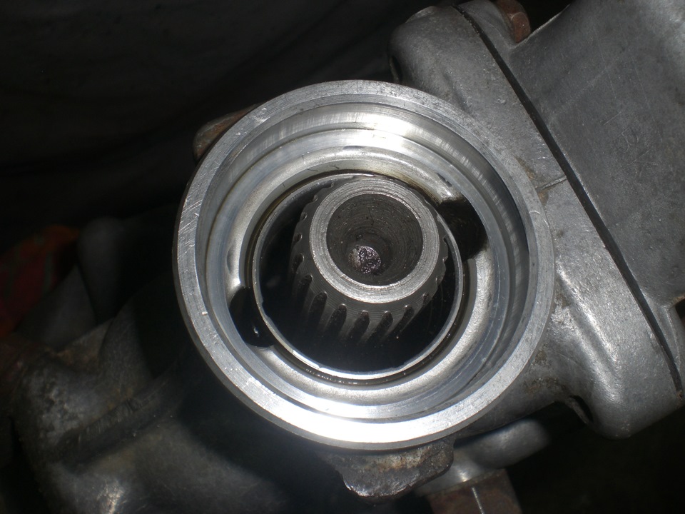

кагбэ компания айсин контора по производству всякой серьезной хренотени, в том числе и моя коробка переключения передач! значит спасибо им и хозяевам авто, за то что коробас в отличном тех. состоянии, хотя бывший хозяин сказал, что масло не менял и не лазил туда все 12 лет эксплуатации авто. О_о но нареканий по работе этого девайса не было. это хорошо! но сняв ее с насиженного места стал виден весь фронт работы. короче поменял на ней все в круг ибо "потный и ссущий" — это не про нас!)))

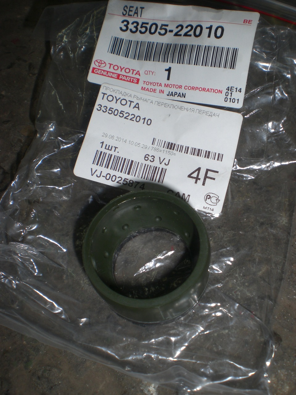

ну немного о расходах на этот узел :
33555-22050 Пыльник ручки переключения передач -280р
33548-31010 Втулка механизма выбора передач — 250р
33584-22020 прокладка – 33р
33505-22010 Прокладка рычага переключения передач – 309р
T1050 Musashi Сальник хвостовика мкпп – 70р
T1204 Musashi Сальник уплотнительный – 121р
33132-22010 прокладка крышки сальника — 71р
Koyo RCTS4067A2RR5 Подшипник выжимной – 886р
31232-22010 Зажим выжимного подшипника -2шт – 90р
96711-24030 Кольцо уплотнительное привода спидометра – 70р
90310-09001 Сальник привода спидометра — 101р
Итого – 2281р
p.s. вилку и пыльник вилки оставил. пыльник отмыл и засиликонил. он как новый. ему можно! (ну почему наши РТИ такое гумно?) вилку отпесочил + эпоксидник и покраска мокрый по мокрому. и чашка-пыльник хвостовика туда же :)
