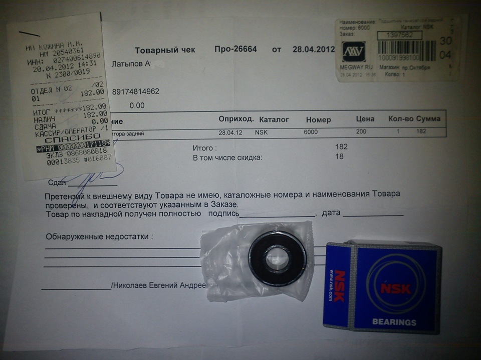

Весной начало просачиваться масло в нижней части трамблера, читал много литературы в инете что и как, пришел к выводу надо вскрывать и устранять.Ну для начала купил все необходимое:
-САЛЬНИК (Сальников Ниссан для трамблеров не существует для замены, поэтому подходит любой 22х12х7) в оригинальном каталоге его нету, поэтому заказал сальник такого же размера от TOYOTA 90311-12002.
-ПОДШИПНИК ( слышал что еще раз менять сальник то лучше сразу и подшипник сменить тоже заказал, его NSK 6000DU. Размер: 10x26x8.
-И УПЛОТНИТЕЛЬНОЕ КОЛЬЦО (каталог Nissan 22131-78A00)
-Герметик
Запчасти на фото: 0361Q5, 9031112002
Запчасти на фото: 6000DDUC3E

Здрав будь ! Подшипник от ступицы ?

а у меня течет потихоньку внутри сухо а как кольцо поменять не подскажите ?
ничего нет сложного ))) если внутри все сухо, просто отсоедините провода)) прежде сняв минус Акума, потом поставте метку на трамблере и корпусе двигла( можете процарапать отверткой чтоб видно было) ну чтоб зажигания не сбить, я так по крайней мере делал, открутите2 болта аккуратно выньте и там увидите резинку снимается легко и новая вставляется тоже просто… сбор такой же потом засовываете там пас есть увидите, и перед тем как закрепить соотнесите метку на трамблере и двигле потом затяните болты.
Спасибо большое)
На самом деле хватает резинового кольца ;) У меня такая же проблема была, всего накупил, а поменял только кольцо, уже третий месяц езжу — всё сухо =)
ну я на всякий случай )) а вдруг открою и там нужно будет и сальник ))
Если внутри трамблёра нет масла, то сальник нормальный. А если только снаружи, то это только кольцо =)
он весь внутри в масле был
ArKost
Сегодня разбирал его )) понадобился и сальник )) он сидел хорошо но стал твердый и дубовый. и подшипник сменил, так как чтоб сальник воткнуть надо его вытащить. Кстате подшипник стоял такой же NSK 6000 DU такой какой я купил.
