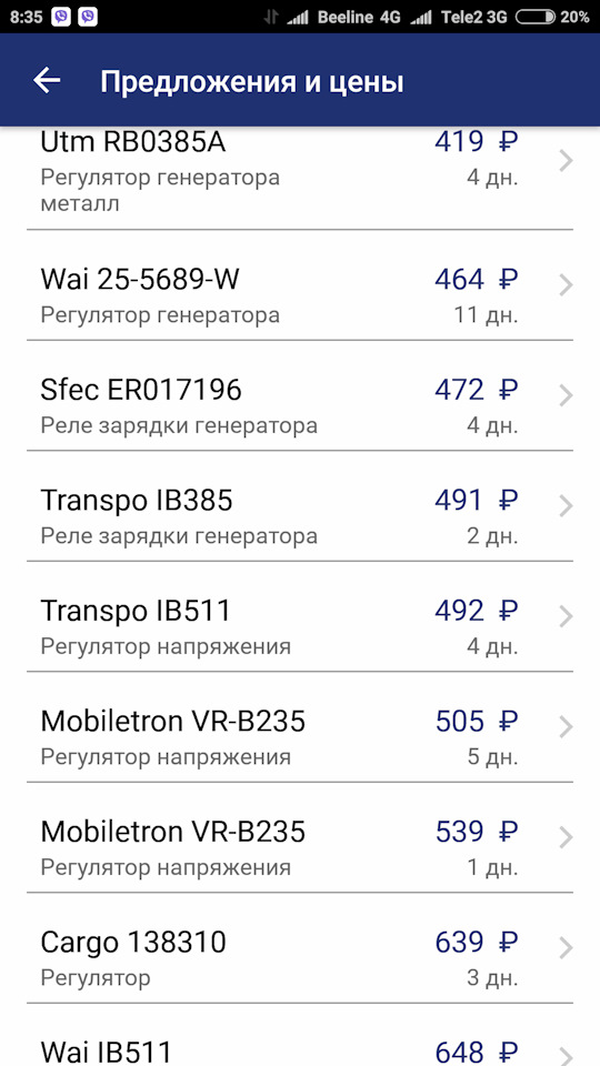

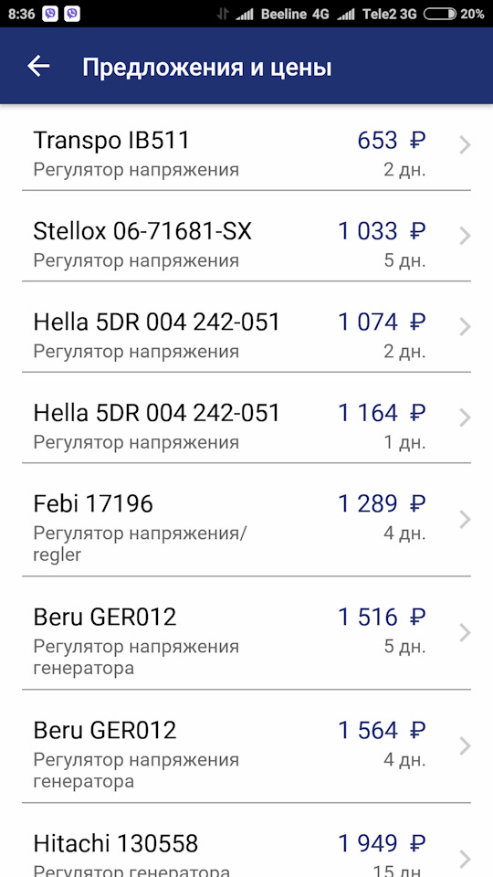

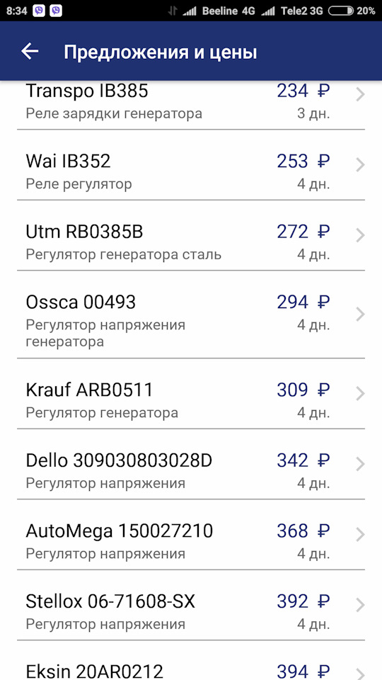

Регулятор напряжения BOSCH (1197311236)- кому проще купить готовое, есть куча более бюджетных вариантов.

Какой регулятор посоветуешь?
Utm, cargo, wai из бюджетов
Я вот думаю cargo или mobiletron,
