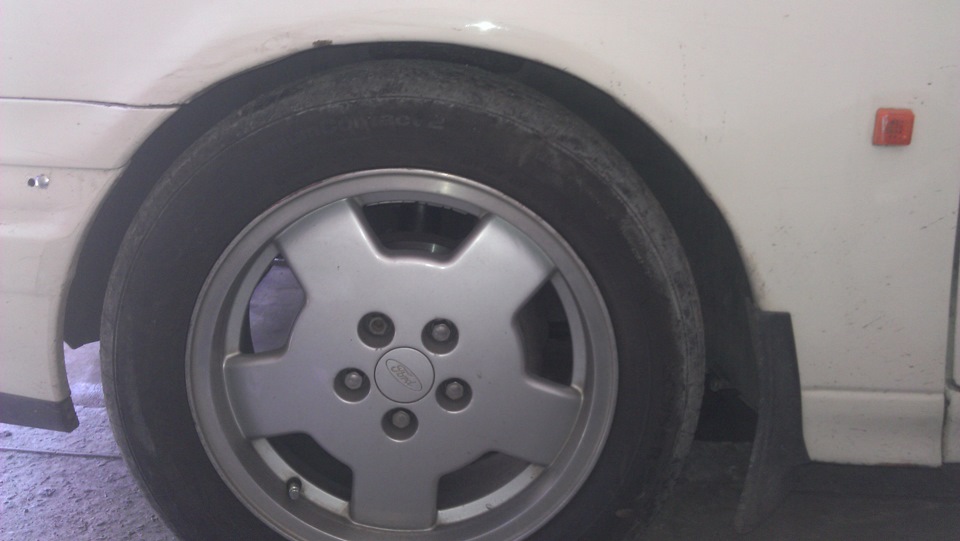

со всеми стойками и пружинами была одна проблема, из за тяжелого мотора — между аркой колеса и колесом был маловатый зазор (1,5 -2 см) решил и эту проблему устранить

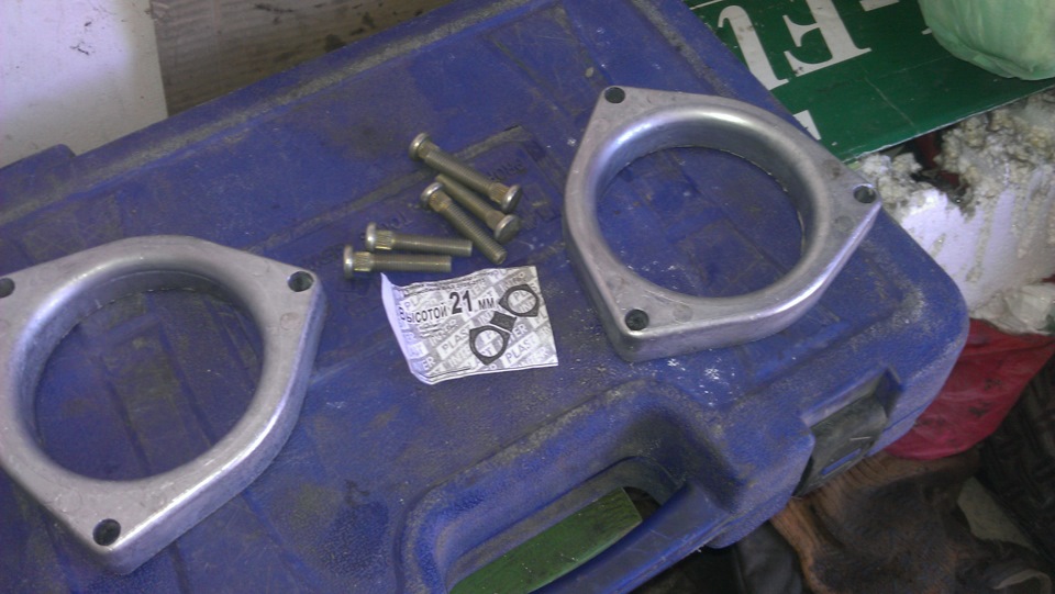

поехал на базар и купил проставки на передние стойки от 2108( 45 грн )
почти подходят — внутренний диаметр надо расширить на 1,5 мм и дырки под шпильки разбить до 10 мм
опять снял стойку, снял опоры стойки и выбил шпильки
вставил новые, прихватил их сваркой и примерил проставку
собрал стойку
установил, собрал передок

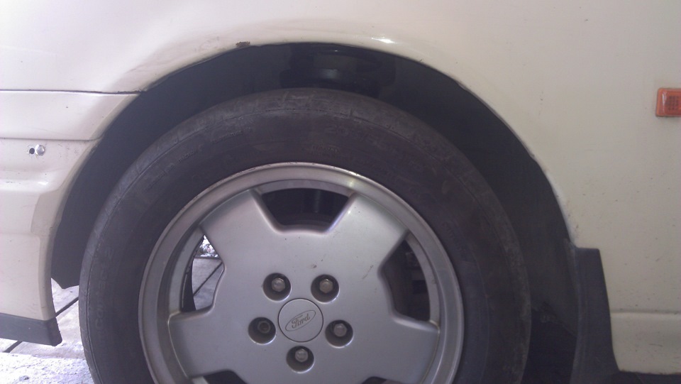

расстояние от переднего бампера до земли
ну и вид колеса в арке без проставки и с ней

я ставил пружины LESJOFORS 4027540, хз для какого они, но высота как у тебя после проставок: d-a.d-cd.net/9244dc4s-960.jpg
какая резина на косиках у тебя размером
205\55

если колесо еще не в арке то и одной хватит-21 мм
