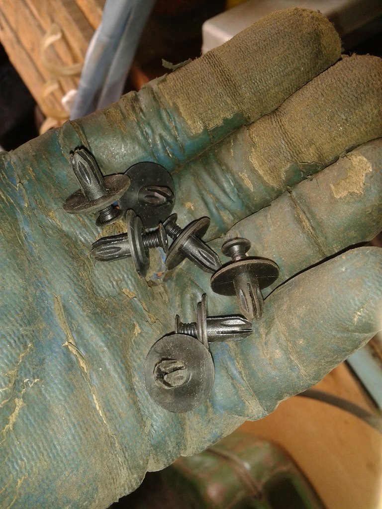

весь пластик у бака и заливной горловины закрепил на такие штуки MASUMA
