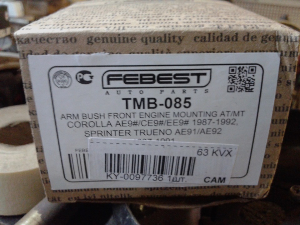

Пока висит на двух подушках. Переднюю подушку поставили новую. Точнее картридж. Вот номер если кому интересно. Долго ее искали. Экзист не знает заменителей:

других аналогов я не нашел. за оригинал меня зеленое животное задушит
лучше не ставить этот фебест, живет очень недолго проверенно многими и лично
ставил фебестовский катридж передняя опора прожила около 7 тысяч, а потом и задняя через 1500 сдохла
От классики тоже ставили. Они новые то люфтят уже сразу. Но стоят конечно 100р всего)) Ходят меньше
