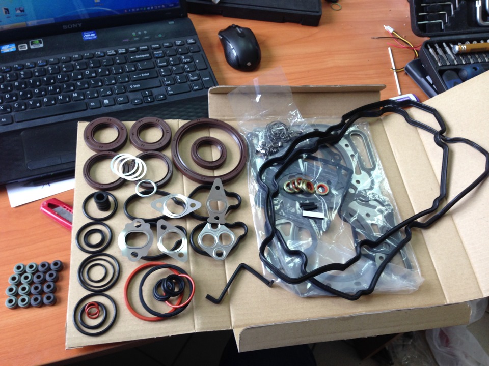

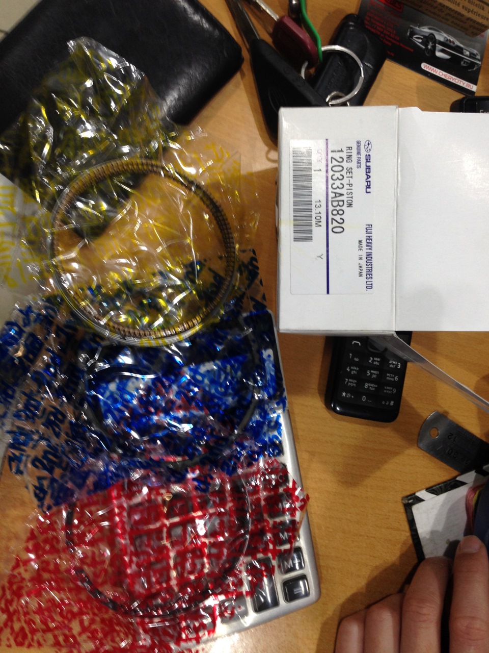

На днях пришли запчасти, а именно комплект прокладок, и набор колец. И то и другое оригинал:
1) 10105AA990 — Комплект прокладок EJ204 — 7300 руб
2) 12033AB820 — Кольца стандарт — 3400 — рубС годами многие коды меняются, в том числе и код для колец так же поменялся, а по мимо кода поменялись и кольца, маслосъёмное кольцо стало другим, с более плотным изгибом чем раньше. Купить можно было и то и другое, но я на свой страх и риск купил современные, на сколько я знаю, где то читал на просторах интернета, раньше эти кольца ставили на турбовые еж20, но утверждать не могу, не знаю диаметры гильз на турбо моторах.

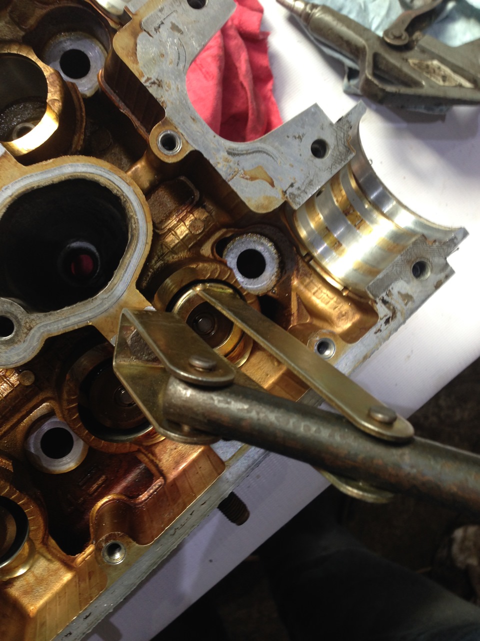

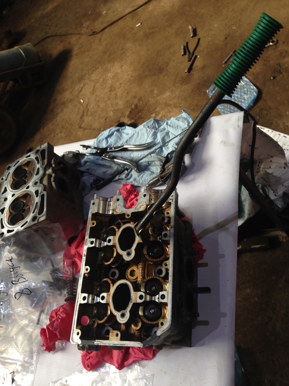

И так сегодня я отмыл головки, опять с неимоверным трудом и кучей всякой химии, а так же с помощью кёрхера, и рассухарил головки, которые отдал на шлифовку, мереть не стал, отдал в шлифовку что бы поправили при любом стечении обстоятельств, что бы не думалось потом.
Теперь расскажу немного про инструмент.

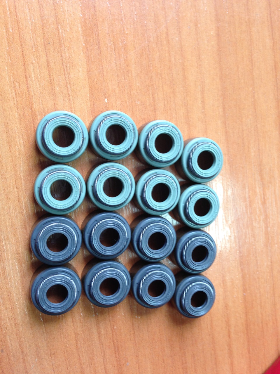

Вообще купить нужный, даже универсальный инструмент крайне дорого, рассухариватель стоит от 1200, пассатижи для съёма маслосъёмных колпачков 800, приспособа для установки маслосъёмных колпачков так же не дёшева, а ещё и магнит нужен…
В общем не долго думая, замерял я упоры пружин и поехал в ВАЗ-ГАЗ магазин, там то я и нашел рассухариватель и пассатижи. Рассухариватель нам подходит как от 16-ти клапанных жигулей, так и от волговского, то ли 405 то ли 40 мотора, я не знаю эти моторы, т.к. от жигулей не было, пришлось взять от волги, он чуть больше, но тем не менее нам более чем подходит, обошелся он мне в 170 рублей, а пассатижи в 320, так же взял пасту для притирки клапанов и специальную приспсобу что бы клапана притирать, встало мне это что то около 250 рублей, магнит у меня был их джонесвеевского набора.
Рассухарить наш мотор особой сложности не возникает, прикручиваем болт в резьбу пастели вставляем приспособу и в путь, фото чуть ниже.

И так вот она та самая приспособа в работе

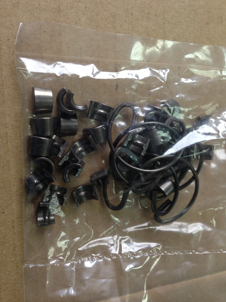

Вот комплект прокладок, есть все прокладки, все сальники, все кольца, включая маслосъёмные колпачки и "сухари".
А вот и кольца, подписаны по номерам 1-2-3, я когда вскрыл коробку и возмутился, почему по 4 кольца а не по 6, потом сам себе улыбнулся, мотор то у меня 4 горшковый:)

скажи я правильно понял ( 12033AB820 — Кольца стандарт — ) это комплект на 4 поршня или на один поршень?
Привет! На 4
