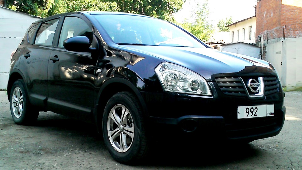

Ну собственно была сделана ревизия подвески.Сзади вопросов нет.
В передней подвеске нужно заменить:
— сайлентблоки передние переднего рычага NAB-J10S
— сайлентблоки задние переднего рычага 54570-BB00A
— опоры переднего амортизатора правая (NSS-J10FR) и левая (NSS-J10FL)
Под вопросом передние тормозные диски и колодки передние еще где-то 5 т.км походят.
По задним вопросов нет.
На праздники будет чем заняться.
Ревизия подвески
Nissan Qashqai 2007, двигатель бензиновый 1.6 л, 115 л. с., передний привод, вариатор — плановое ТО
