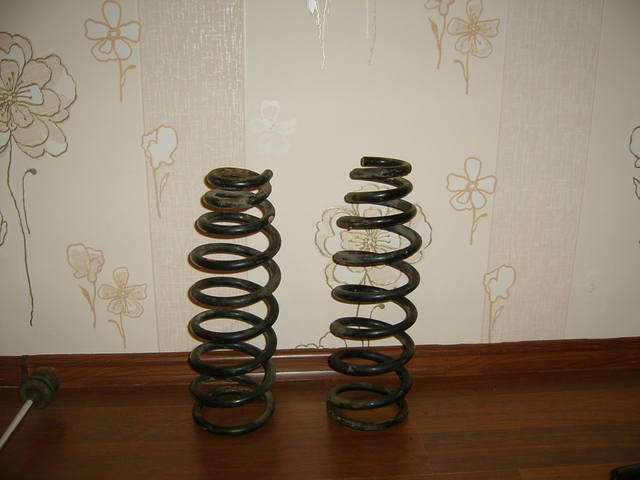

То есть мы видим, что высота пружин отличается на 21мм.

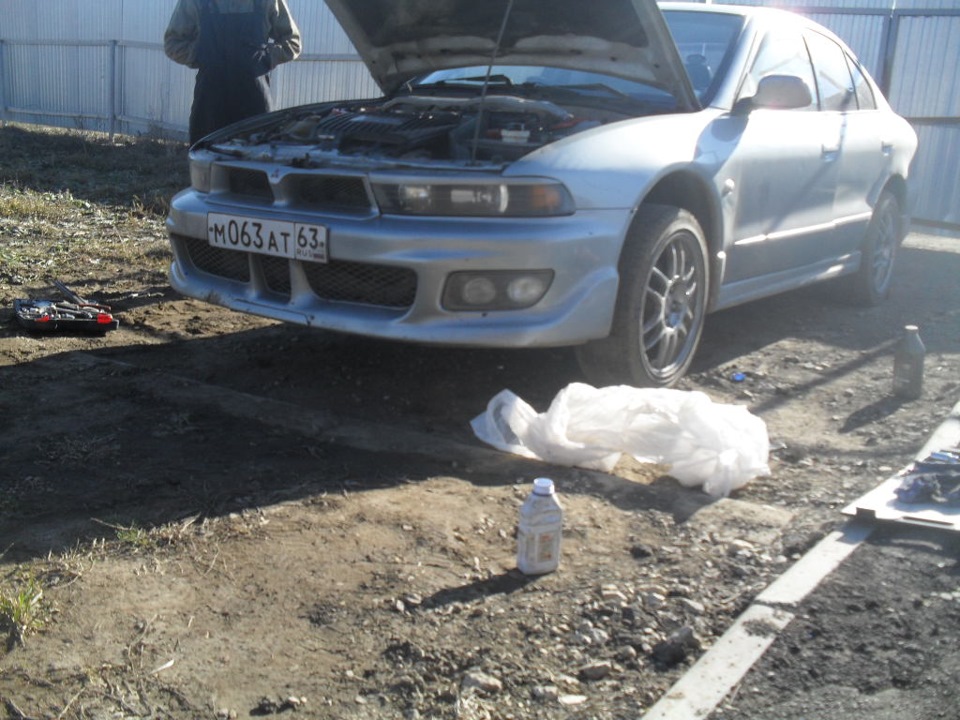

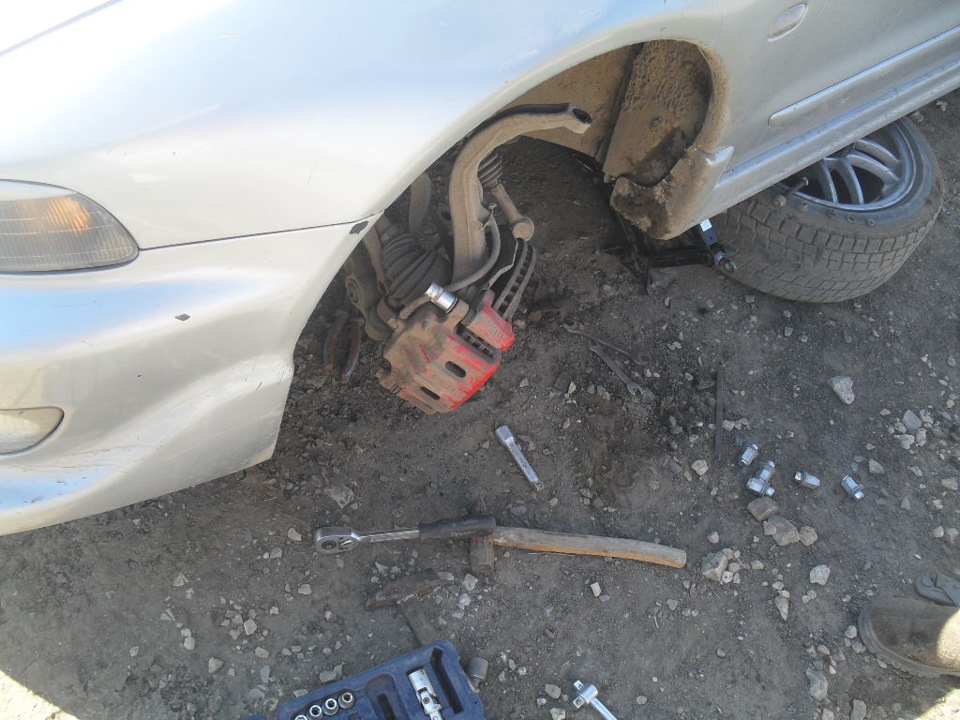

Так счастливо сложилось, что когда-то давным давно у прикупил по случаю у одного вееровода (Jacksonrr3) передние стойки всборе за символическую плату. Я их раздербанил (мне нужны были аммотры), а пружины от веера валялись без дела.
решено было их поставить.

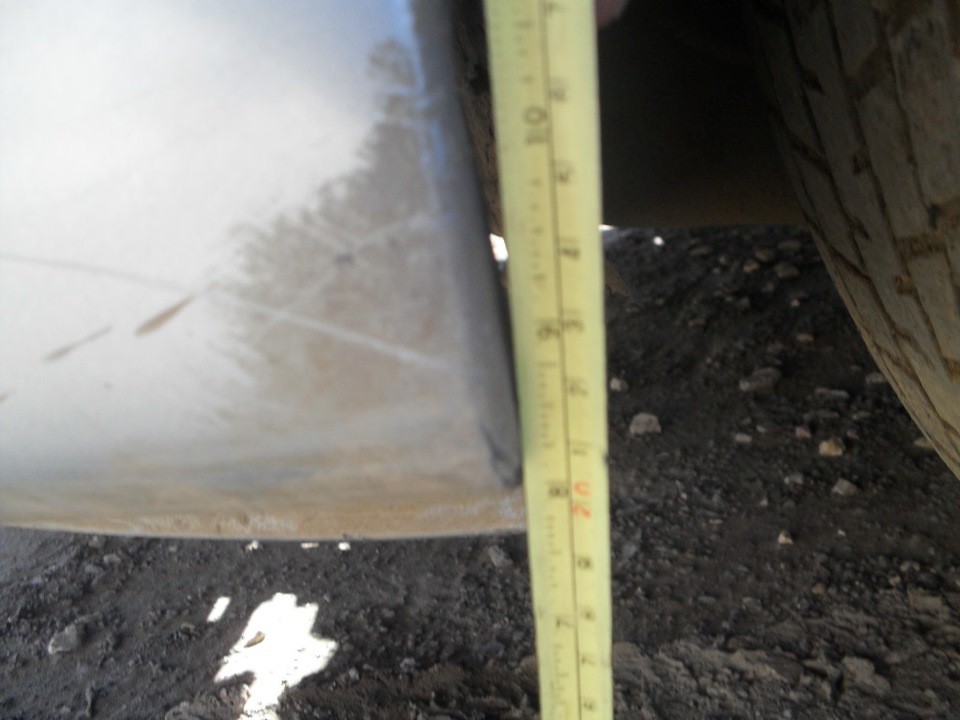

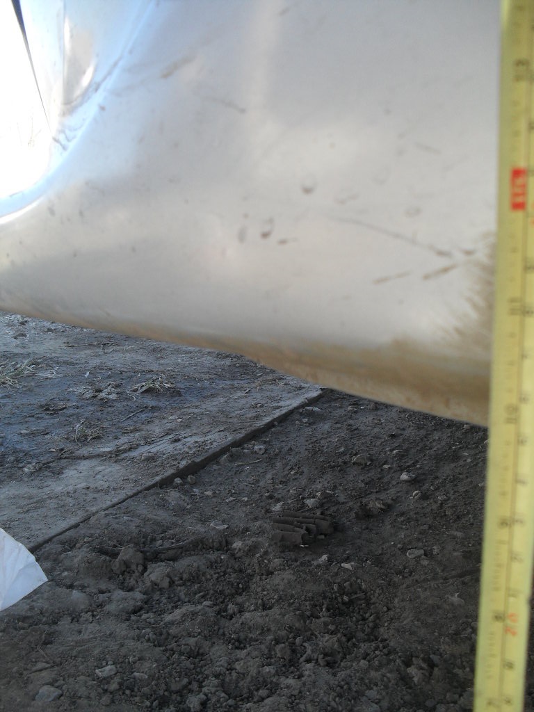

для чистоты эксперимента я замерил высоту от земли до нижней точки бампера на своих овощных пружинах. получилось 19-20см

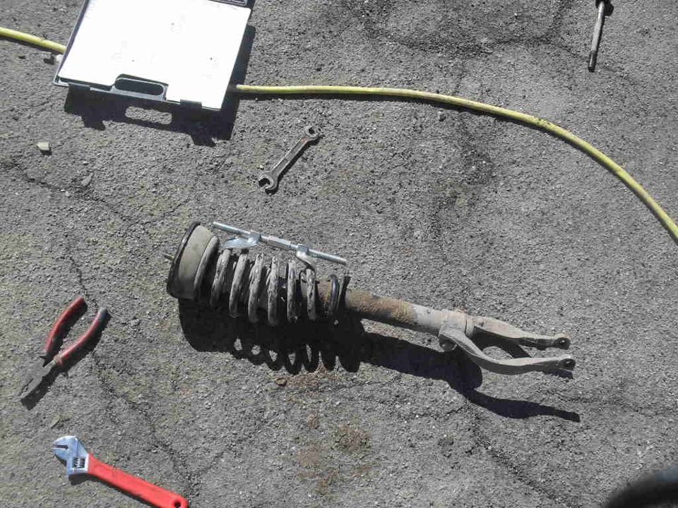

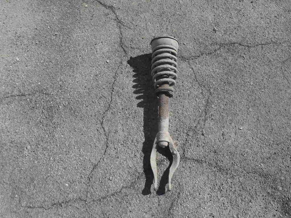

сдергиваем стойку, заодно меняем потекший амморт

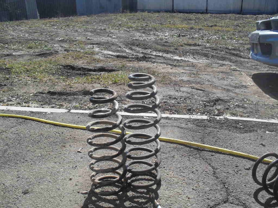

наглядно видно отличие овощных и вееровских пружин:
меняем пружину с другой стороны. ставим стойки на место.
результат получился просто потрясающий, + 7см!

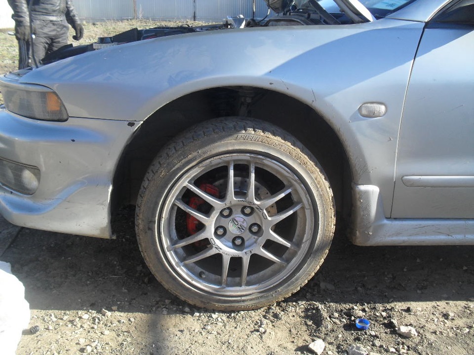

я глазам своим не поверил. даже на фото видно, как подняло нос:
я доволен. теперь еще задние пружины надо поменять, для полного феншуя.

у тебя колесо Р16 205/55?
на данном конкретном фото r17. 215/45 или 50, точно не помню уже
