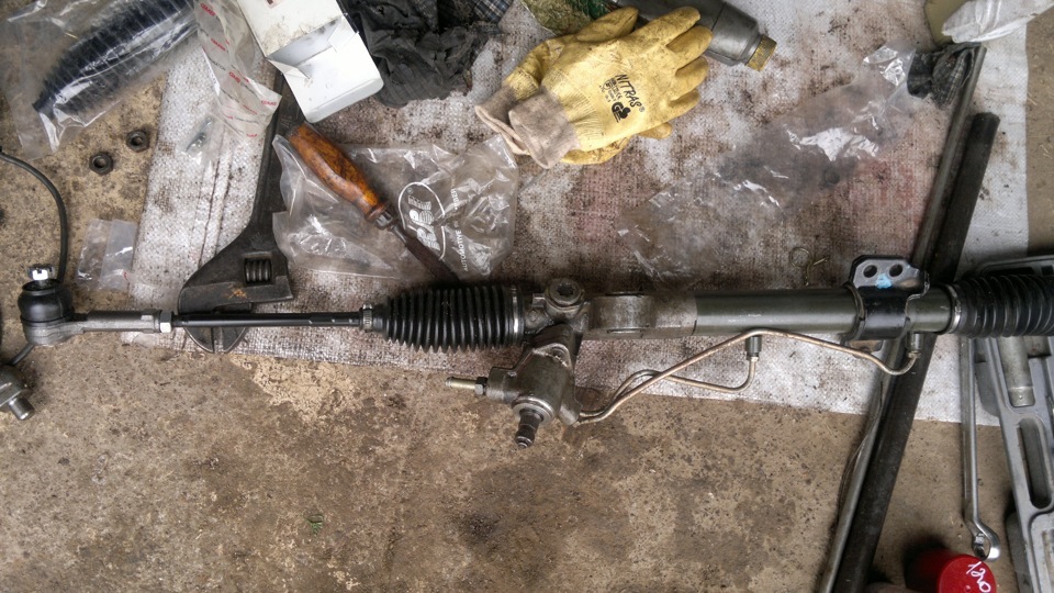

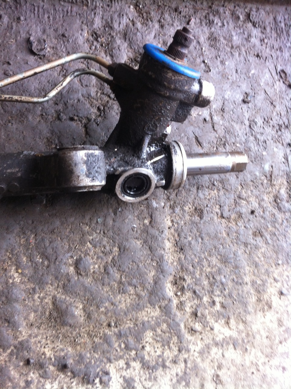

Решил я заняться ремонтом рулевой рейки, а так как я менял свою родную рейку на контактную, у меня осталась родная бегущая из под сальников рейка… Купил я сальники от Toyota (90311-24010), инфо смотрел здесь. Спасибо за это ему! И вот что у меня из этого вышло… а точнее не вышло ничего. Начал разбирать и уткнулся в то что рейка-то не разборная КАК ТАК?!

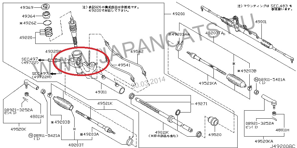

Даже по каталогу на мою машину рейка не разборная(
И как мне быть, контрактная точно такая же… Может кто сталкивался с этим, много информации про ремонт рейки, но у всех разборная, а как у меня не ремонтировал никто(

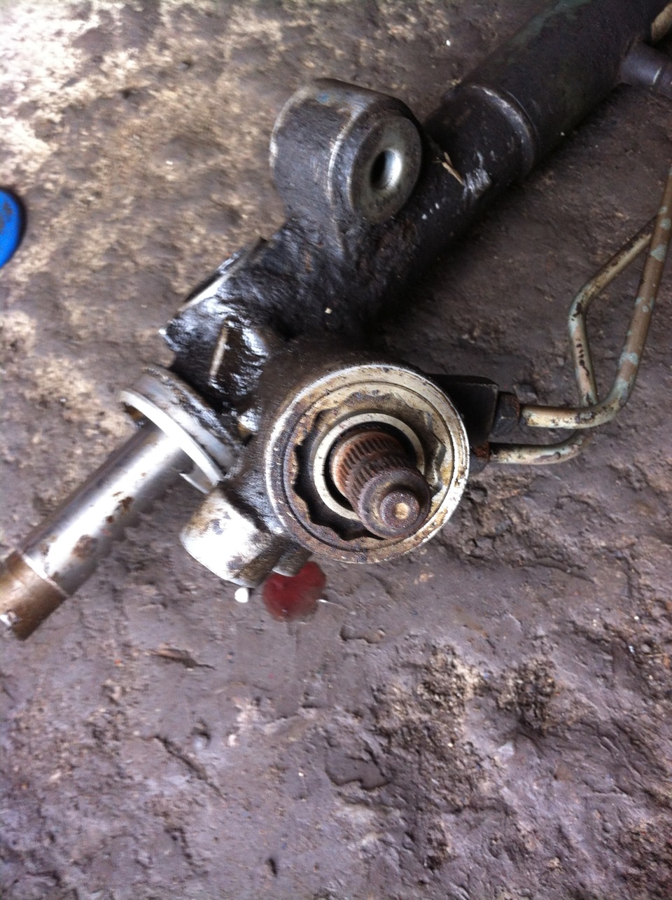

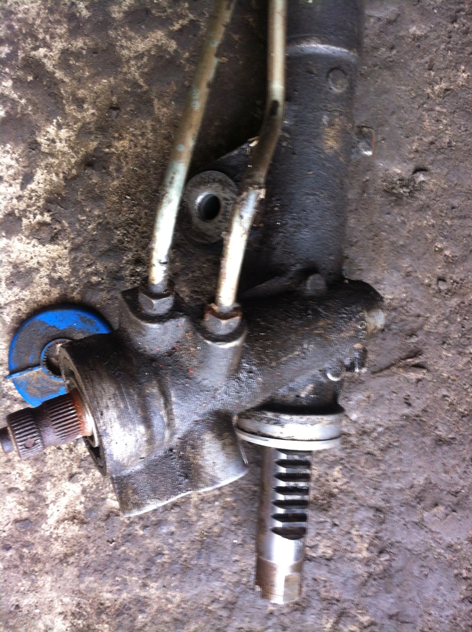

Согласен, с комментаторами выше, выкручивай фигурную гайку, и обязательно сальники поменяй в редукторе.
Рекомендую еще поменять гайку торцевую, на схеме под номером 49520, т.к. она еще и втулкой является, которая подвергается износу. Я протупил в свое время, не поменял, сейчас побрякивает слегка:( Также желательно бы тефлоновое кольцо поменять, что по центру ставится. Но оно идет только с ремкомлпектом под номером 49011К, либо с валом.
Вот тогда рейка тебе еще прослужит не один год. Даже у меня с просто замененными сальниками уже 2 зимы успешно перенесла, только легкий бряк напрягает(
Сальник на редукторе обязательно менять верхний, нижний вроде почти вечный, так как на него пыль грязь не попадает, да и менять его сложно я не стал

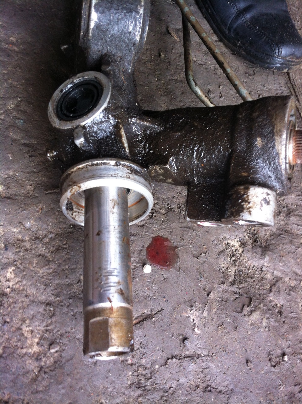

У меня такая же рейка и разобрал при помощи зубила и молотка легкими ударами японская гайка открутилась! Там под ней еще два сальника. Меняй оба. Иначе так и будет течь

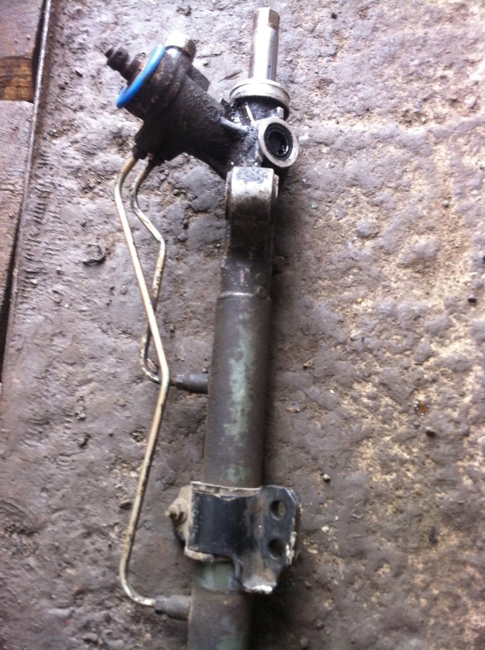

Че это она не разборная? Все разбирается, просто конструкция другая. У меня такая же, ремонтировали без проблем
А как? Откручивали зубчатую гайку сверху?
Спец ключем, мне в сервисе делали. Не забудь верхний сальник поменять
Я в магазинах такой ключ или головку искал, нету таких в продаже((( А в сервис не хочу отдавать, платить за то что и сам могу сделать.
Вряд ли найдешь, думаю надо изготовить его
Спасибо за совет, значит надо искать дальше, раз он в природе есть)
Да нее, хрен найдешь. Я тебе говорю по узнавай, может кто сможет изготовить такой ключик, это не очень сложно
