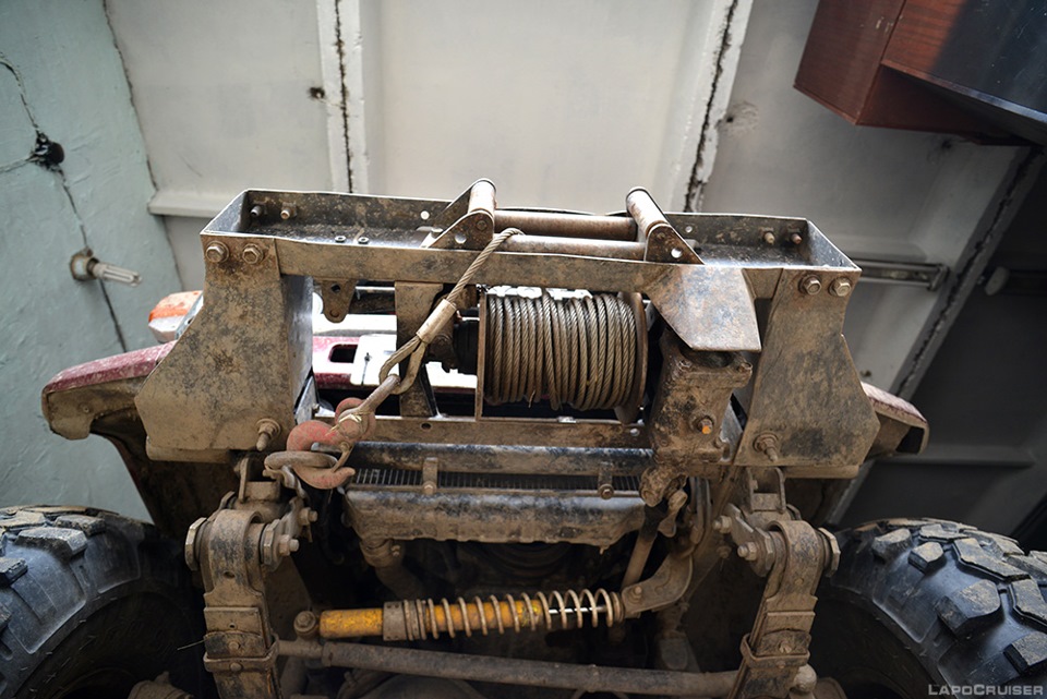

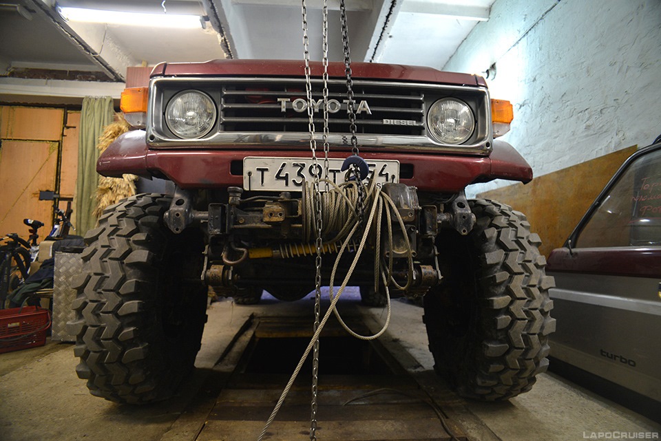

Стоит на Лапокрузере механическая лебедка. Хорошо стоит, основательно.
Да и сама лебедка основательная, поколения 1960х-1980х годов, когда Тойота выпускала совершенно неубиваемые крузеры-40, -50 и -60
У неё практически нет слабых мест. Есть только пара сальников, и их иногда приходится менять.

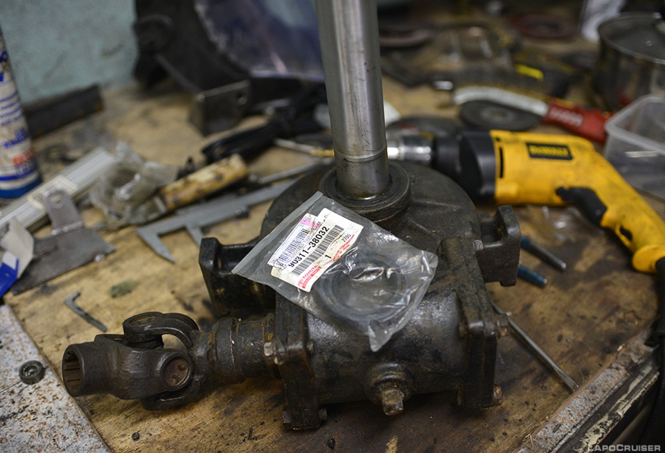

Когда побежал сальник вала, я особо не парясь заказал оригинал. Благо что они используются и в других узлах Тойоты, и купить — не проблема.
Номер 90311-38032, размеры 58х38х32

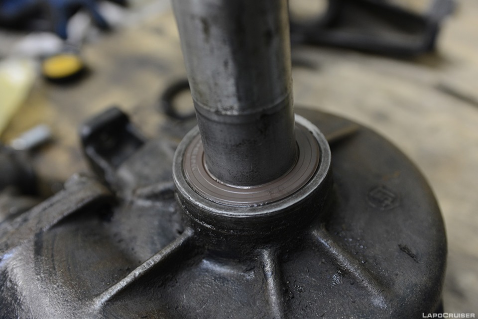

Купил… и не смог его нормально поставить. Он, собако, не лезет!
Внешний диаметр явно больше, чем посадочное в корпусе лебедки. Примерно на миллиметр-полтора. То есть дофига.

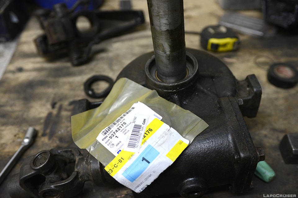

Не знаю в чём причина. Либо у меня уникальный образец лебеды, либо были разные варианты. С помощью молотка и силы дури заколотив на место неправильный сальник, я отъездил пару месяцев и за это время отыскал подходящий размер.
Это оказался сальник для изделий General Motors

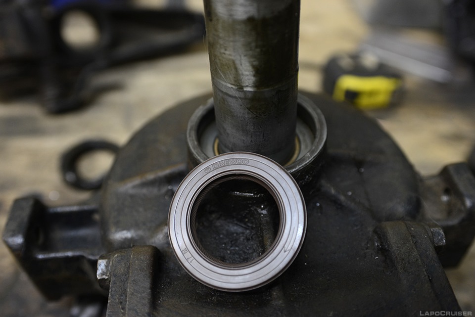

Номер 93742176, внешний диаметр 57 мм
На лице его читается расово неправильное слово DAEWOO, вращение вала направлено против стрелки, ну да и фиг с ним.
Зато он нормально встал на место.
