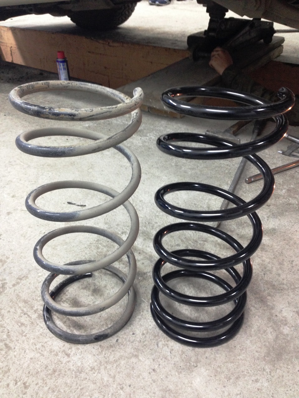

После покупки ВЫРУЧАЛОЧКИ обратил внимание на слабость задка – слишком мягкий, загрузку не держит, пробои задней подвески!
После раздумий решил заменить пружины!
www.drive2.ru/cars/mitsub…orpion15/journal/2234340/
Молодой, горячий и … необразованный! Ставил оригиналы KYB RD 5961 да, машинку приподняло, аж на 3 см! Радовался! НО НЕДОЛГО!
Ребята кто задумывается над заменой пружин – не делайте таких глупостей как Я!
Полгода использования новых пружин И! ПРИВЕТ пробои! Здравствуй мягкость! Про загрузку я вообще молчу! Блин опять снова как на седане! 3 человека сзади – и багажником по асфальту!(Утрирую!)
Перерыв кучу Ваших БЖ, вычитав БИБЛИЮ по МПС здравомыслящего и опытного человека Волка Белого
послушав наставления и попробовав результаты Хозяина НАРУШИТЕЛЯ

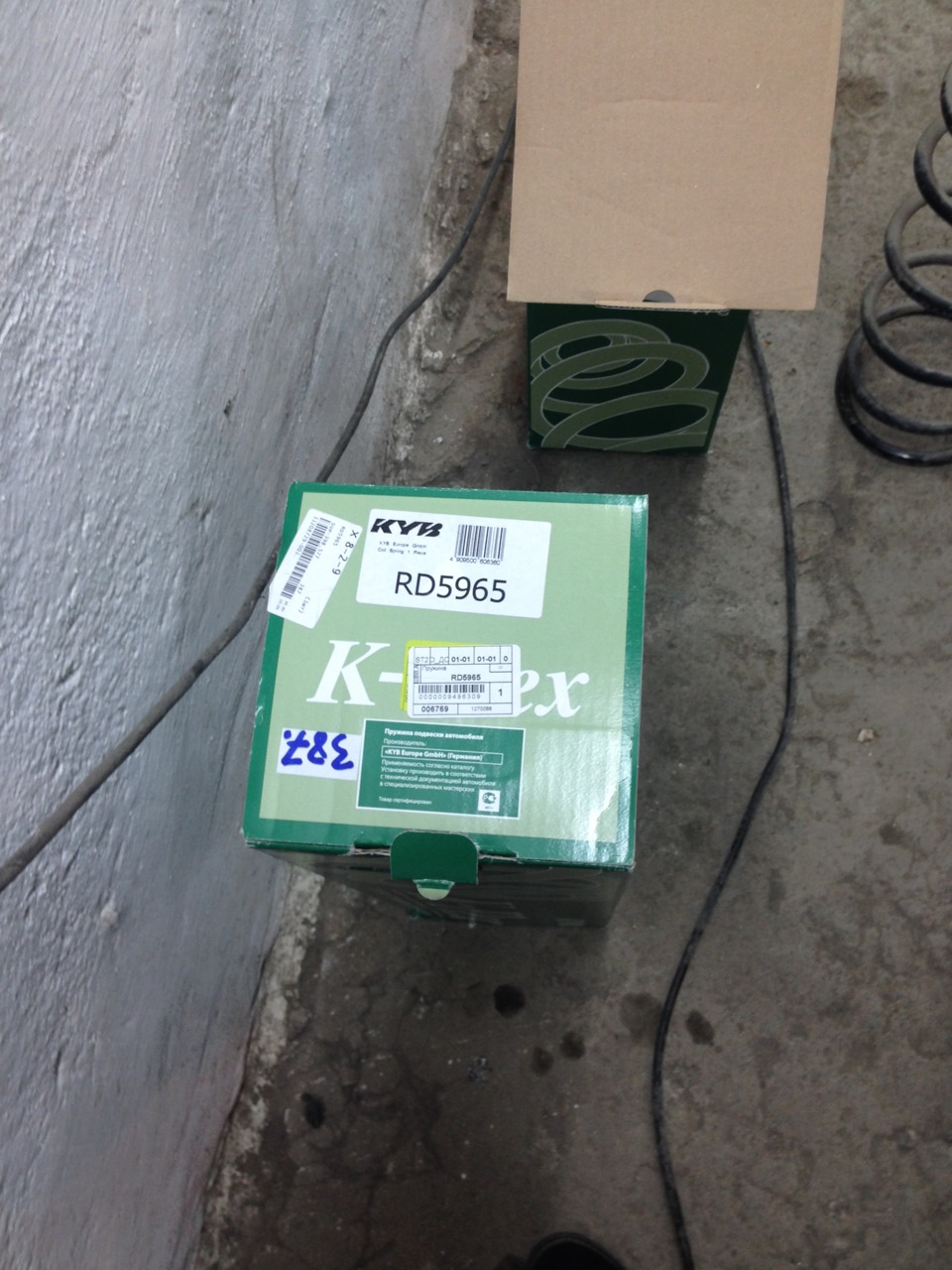

огромное спасибо им за помощь! мозг принял решение внедрить пружины KYB RD 5965.
Особо распинаться по инсталляции не буду – все прошло быстро, качественно и на свои места!
Результат:

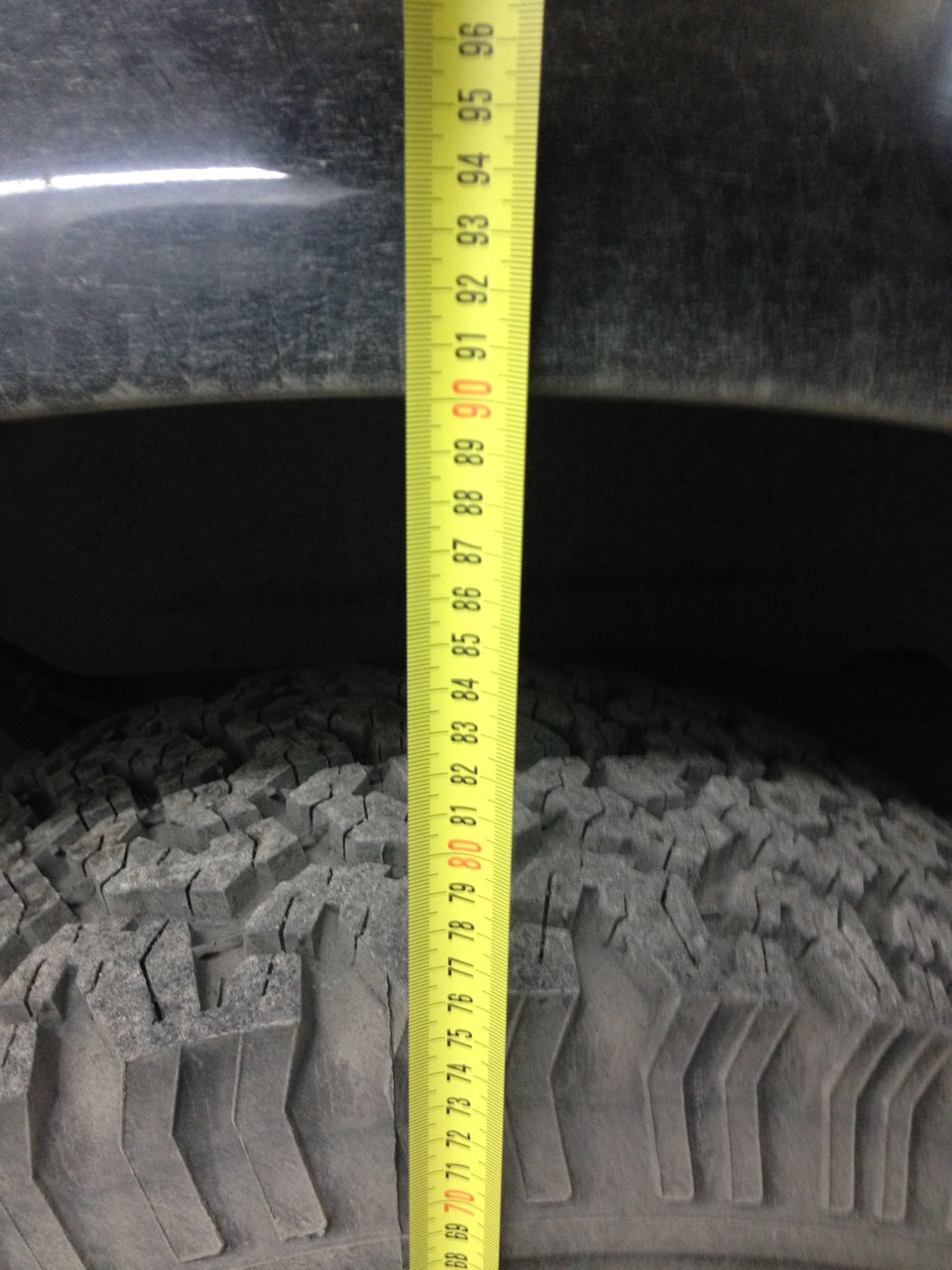

Зад до установки KYB RD 5965 от земли до арок – 90 см.
После установки KYB RD 5965 от земли до арок – 94 см.
Честно говоря ожидал прирост как минимум 5 – 6 см.

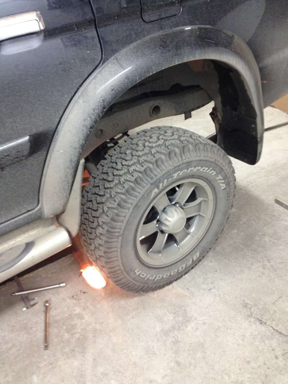

Торсионы сдались сразу! Как шведы под Полтавой! Все прекрасненько открутилось и отлично накрутились торсионы! Правда сначала БОРЩНУЛ! Накрутил морду АЖ 94 см!
Проехал, утряс подвеску и выставил мордочку ВЫРУЧАЛОЧКИ на 91 см. Как раз Нормуль!
Ну и что получилось!
Выводы:
1. Всем огромное спасибо Вашими бортовикам прямым и косвенным участием!

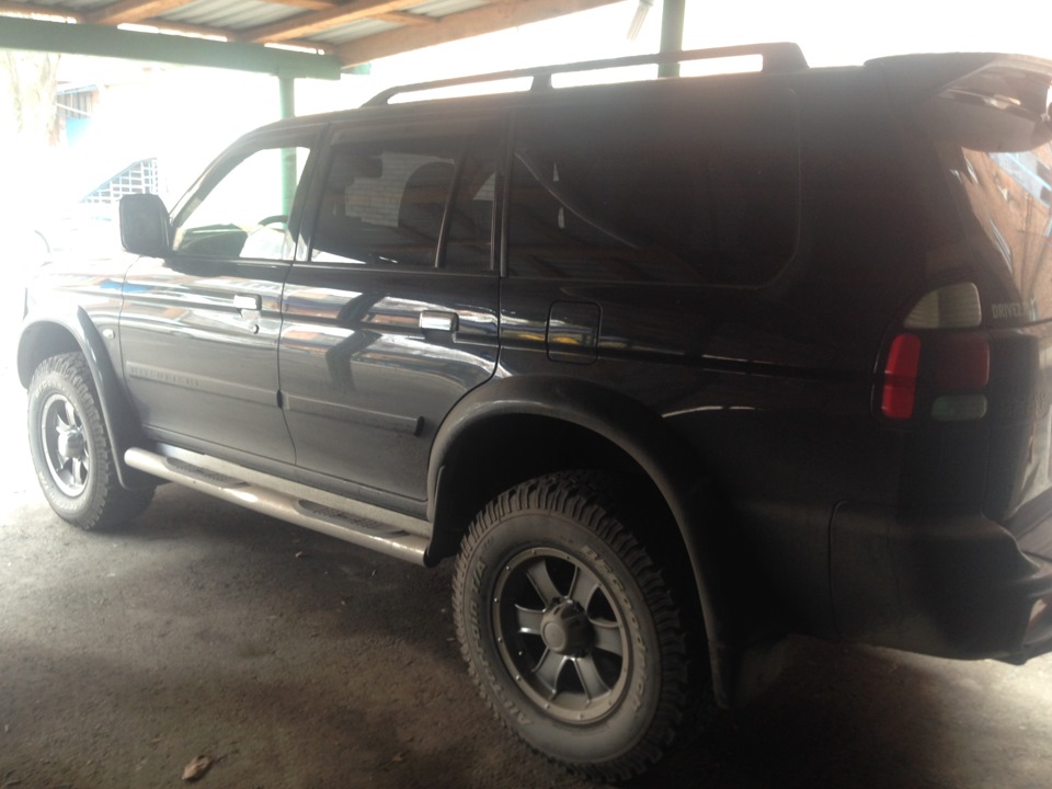

2. Ощущения от поездок улучшились! Машинка поплотнее, пассажирам сзади покомфортнее и вид машины стал поинтереснее!
3. На бордюры заезжать теперь легче!

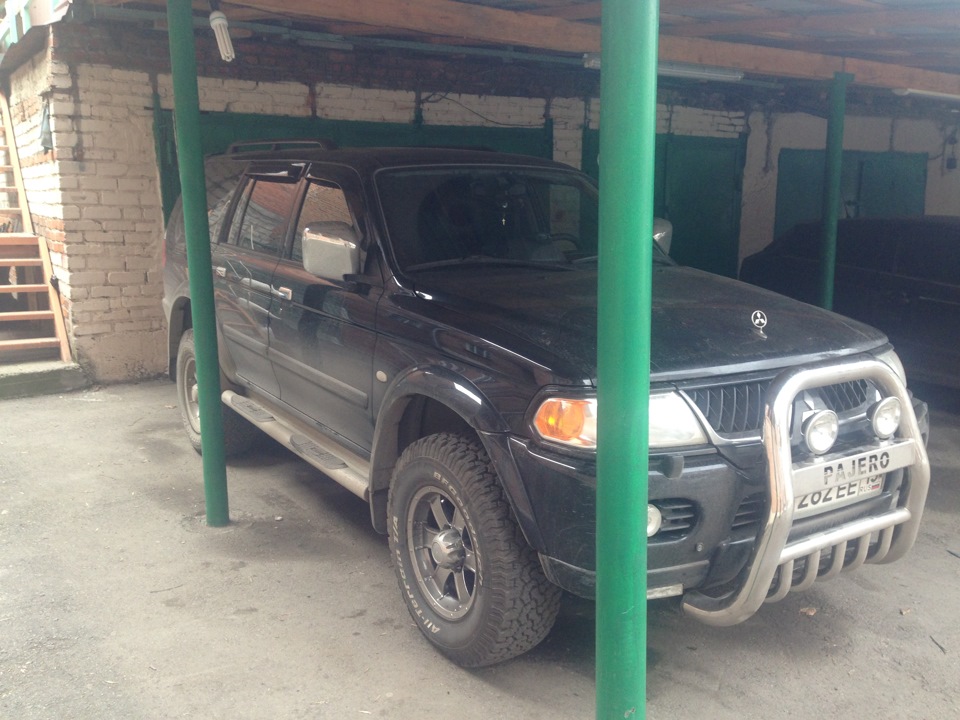

какой размер колес на фото?
На тех фото- 265/70 R16
Сейчас 265/75 Red Cooper ST PRO

Ставил такие же пружины (2й вариант) по той же причине. Торсионы накручены и проставки уже есть. На резине 265.70.16 маловато места сзади переднего колеса, вот думаю если чуть больше поставить будет ли там место если ещё и грязью закидает. А там ещё и подкрылок стоит харьковский на всё крыло.
С подрылком думаю затирать будет. Хотя не знаю с проставками высоко морду накрутить можно!
ребята ! посоветуйте какие ставить аморы, на пружину KYB RD 5965! я в этом деле новичок! заранее спасибо!
Родные можешь оставить, два года на них катаюсь все отлично!
Kljuev2532
Штатные оставь! Их вполне хватает!
Напомните пожалуйста, KYB RD 5965 — это от коротыша?
Да, паджеро 2, 3-х дверный
Спасибо!
Да не за что! Удачи!
Хорошо все написано, НО НУЖНО МЕРЯТЬ НЕ ОТ ЗЕМЛИ, А МЕРЯТЬ ТОЛЬКО ОТ ЦЕНТРА ЗАДНЕЙ СТУПИЦЫ ДО АРКИ (за центр я брал значек Мицу на колпаке), ЭТО ОЧЕНЬ ВАЖНО И БУДЕТ ПРАВИЛЬНО, у меня об этом в Б.Ж. все написано -почему…
А теперь к тебе просьба, померяй пож. сколько у тебя от центра задней ступицы до арки, тоже буду ставить другие пружины, но самодельные, в своем Б.Ж. я все изложил, когда поставлю свои пружины, то хочу сравнить свои цифры подъема с твоими KYB RD 5965, буду очень признателен.
Привет, вот и я решаю сейчас, что лучше поставить или RD5965 (уже куплены) или RD5964 (но нужно заказывать). Как машина, не жестковато с RD5965? И длину стойки стабилизатора вы не меняли?
Можно на "ты". Машинка стала плотнее, задралась на 4-5 см. Стойки стаба не менял, все стоковое, резинки полиуретан.

Вот смотрел пружины. Есть в целом два варианта — с толщиной витка 14,5мм, и как у Вас 15мм. Теперь дилемма — какие выбрать — у меня на ММС 2002 года амортизаторы стандарт, машину лифтовать не собираюсь, а выбрать из этих двух не могу никак. В сомнения вводит такой параметр как высота пружины — у 14,55 высота 420мм а у 15мм высота 405мм, то есть прям сразу минимум один сантиметр разница будет после установки. А жесткость у 15мм толщины больше.
А еще такой важный параметр — какой на задке должен быть зазор от рамы до отбойника например, Спереди-то нормировано по отбойникам отбоя рычагов.
CКак сзади не скажу, главное что бы ходы амортизаторов были, при этих пружинах их хватает! Главное чтобы не вырвало!
Понятно а выбор 15 мм толщины витка почему был сделан? Мучает вопрос на авто в стоке выбирать 14.5 мм или 15
Прут на моих пружинах 14,5 мм, сильно не хотел задирать машину, главное ушли пробои! Груз 200-300 кг держит легко!
ну раз 14,5мм пробоев не дают, то будем брать их. Спасибо.
Scorpion15
А не 15 мм случайно ? может ты ошибся с Ф15? Как бы прут на пружинах отП2 3хдв усилиные RD 5965 L=405мм Ф15,0мм и 7 витков…
Ф14,5мм это уже П2 3хдв RD 5964 L=420мм .
Нет не ошибся! ПараметрыВнешний диаметр, мм171Длина, мм420Ось установкиЗадняяПараметрABТолщина, мм14.5Форма пружинывинтовая пружинаХодовая частьдля автомобилей со стандартной подвеской
наверное напутано в каталогах заказа, я сейчас тоже ищу пружины, описание полностью соответствует RD5964:

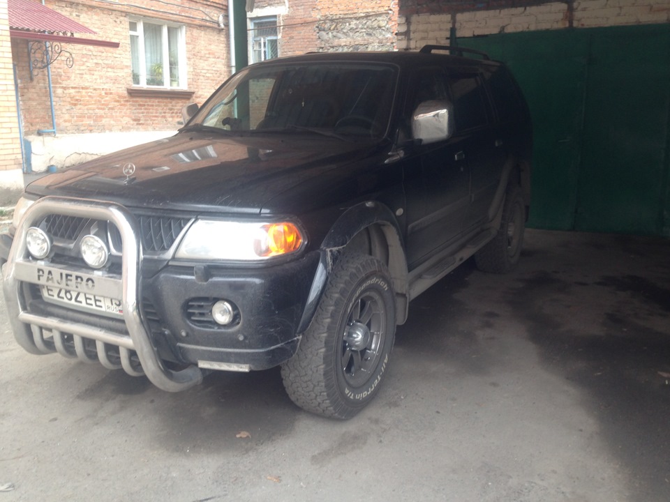

Привет! Классно смотрится! Теперь надо и о бодике задуматься:)
привет у меня стоят пружины от патрола 96см от земли что посаветуешь поменять их на такие как у тебя или передок поднять ? мне если честно сильно задратый не нужен резину тоже буду такую ставить как у тебя! да и на сколько поднять пред если надо
принял
если штатные в бампере то там Н3,
не за что! Удачи!
Про туманки — я понял. За инфу благодарю! УДАЧИ!
KOITO H7 WhiteBeam III (4200K)? Я правильно понял из фото?
Да, лампы отличные!
В головном и туманках — везде, KOITO
В головном Н4, в туманках Н7, но у меня туманки в бампере — HELLA, на кенгурине Н3
Где такой кенгурин прикупить можно?)
Не знаю, мне с машиной достался. В интернете поковыряться можно!
В основные фары уже заказал KOITO H4 WhiteBeam III (4200K) P0754W, после завтра привезут. За ссылку благодарю. А что за лампы у тебя стоят в противотуманках?

После подкрутки торсионов развал-схождение делали?
Ну да, развал и сход ушли, пришлось поправлять!

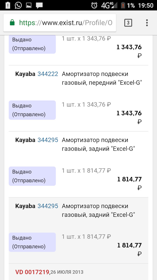

ровненько получилось! А амортизаторы не менял?
Нет аморты не менял, они свежие, в прошлом году менял. Стоит Kayaba 344295 "Excel-G", нормально работают.
А не коротковаты ли они будут?
