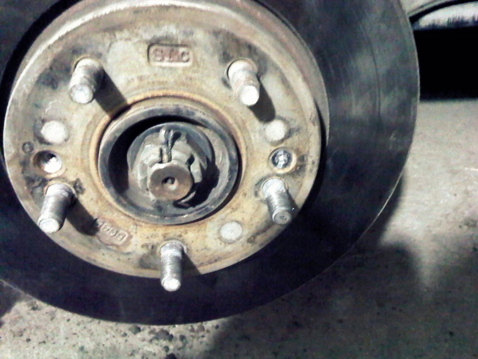

Шпильки постоянно срывают на шиномонтажках, им пох, пневмопистолетами да со всей дури затягивают, что впоследствии гайки уже не накручиваются… Ну и вот пришлось менять две шпильки на передней ступице… Купил 5 шт на всякий случай вместе с гайками. И вот косяк, оказывается они оригинальные под ключ 21, а у меня стоят на 19, теперь они у меня все разные((( Надо либо искать уменьшенные, либо еще 15 шт допокупать оригинальные(( Хотя у меня на задних ступицах тоже по одной шпильке не прикручены гайки…

В общем, заодно и колодки передние купил, чтобы все сразу поменять. Добрался до голого тормозного диска, начал откручивать два винта с потайной головкой, второй не дается, чуть с усилием, и срывается шлиц под крестовую отвертку. Подумав, высверлили его, и диск снимается. Далее мешается защитный кожух, чтобы выбивать шпильки, пришлось его отгибать, там железо тонкое, рвется хорошо, а деваться некуда, не снимать же ступицу. выбили, поставили новые две шпильки.
Единственное, что напрягает, что после замены колодок, тормозит непривычно, педальку нужно утапливать глубже, раньше вначале хода уже колом вставали… Хрен знает что произошло…

Пластинки у тебя судя по фото-стоят. Колодки притираться будут 250-500км, это нормально, педаль потом станет нормальной)

А насчет что тормозит хуже — так всегда на новых колодках. Пусть притрутся тысячу может 1,5
Еще легче мне кажется менять, чем на жигулях)))) Пластины приклепаны к колодкам, но есть пластинка, которая крепится к внутренней колодке, вот ее потом не забудь поставить, мне пришлось заново колесо снимать))) Ну и гемморно цилиндр на суппорте сжимать, они мне показались покрупнее…
