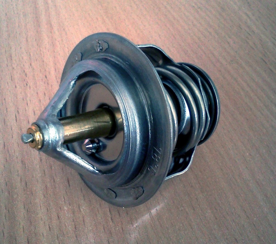

А теперь про термостаты, кроме родного на 76 градусов, есть вариант тойота 82 градуса и ф. tama на 78 градусов.

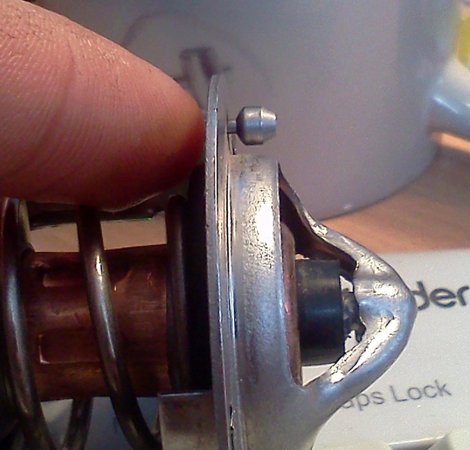

Долго мучился с тойотовским термосом, по своей глупости в общем то. Сначала не мог прокачать его. Шпынёк клапана для пропуска воздуха упирался в юбку фланца термостата, во фланце есть ступенька, и если ставить термос клапаном строго вверх — он как раз приходится на ступеньку. Сточил немного клапан, патрубок прокачался. После установки, термостат, приоткрывался перед включением первой скорости электро-вентилятора, вентилятор успевал охладить еле тёплый радиатор и термостат не открывался дальше, зато вентилятор ввиду не открытия полноценной циркуляции по большому кругу не отключался(двигатель то греется). Было несколько итераций с тойотовским термостатом, заменой его на родной и обратно, умаялся в общем. Вытащил реле первой скорости вентилятора и ездил так пока не пришёл заказанный термостат tama.

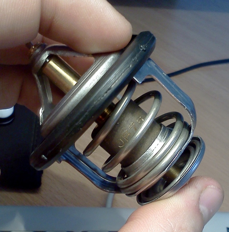

Следующим был термостат tama, на 78 градусов. На самом элементе термостата надпись JF76, как бы настораживает. Но нет, всё в порядке, открывается на 78 градусах.
С ним система охлаждения работает в "штатном" режиме. Кстати у tama интересная особенность — клапан спуска воздуха находится на подвижной части термостата, у всех остальных — во фланце.

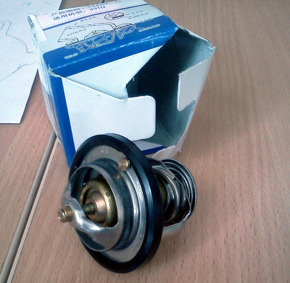

Прокипятил термостаты tama и gw, результаты следующие:
Как бы данные наводят на мысли о более стабильном температурном режиме с термостатом tama.
