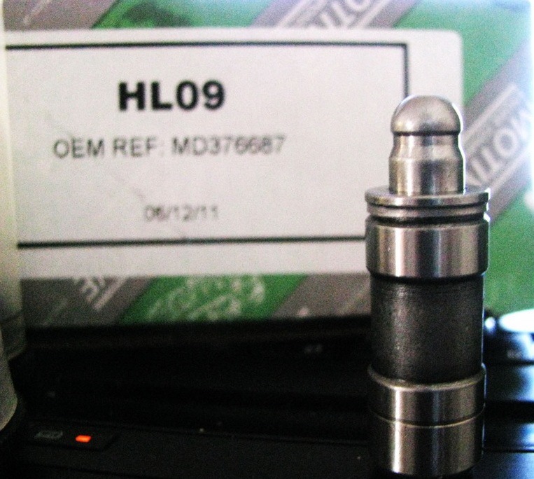

Стали гидрики постукивать, расход увеличился.
пора видимо стало движек вскрывать и чистить)) нагар на клапанах видимо не малый, что свойственно GDI…
сперва сделал раскоксовку колец.
выкручиваем свечи, заливаем туда ОЧИСТИТЕЛЬ ДВИГ. GDI MITSUBISHI SHUMMA MZ100139EX, у меня два баллончика ушло. закручиваем желательно старые свечи, тк они засрутся. собираем все.
я оставляю обычно машину на ночь в боксе, с утра заводим и даем газу по максимуму, с периодичностью погазовывая, пока не перестанет идти белый дым из трубы. меняем масло и свечи.
в данном случае, я сейчас масло слил и разобрал движек, что бы почистить головки, притереть и почистить клапани и заменить МСК и гидрики.
сняв головки и вынув клапана, картина живописная предстает))
хотя, обычно на Galant'ах, ремонтом которых занимаюсь, все довольно плачевнее
головки чистил целый день, сперва механически (отверткой) соскабливаем сажу, потом отмачивал химией GZOX, аналог SHUMMA, и щетками тер.
клапана притираем в два этапа, специальной пастой. я использую дрель на малых оборотах с насадкой из сверла и резинового шланга, в который вставляется клапан
в цилиндры пока залил лавр LN2001 что бы дополнительно отмочить кольца…
отмываем головки от отложений, химически-механическим способом.
отвозим на шлифовку поверхности, я пользуюсь услугами Моторинтех www.motorinteh.ru/ притензий к ним не было. 1800р обошлось. сняли 0.2
набиваем маслосъемные колпачки, подходит длинная головка на 11. собираем все и ставим на блок, гидрики поставил новые Motive Components HL09.

HL09 Гидрокомпенсаторы Motive Components 24шт — 6000р

И как гидрокомпенсаторы Motive Components ходят?
