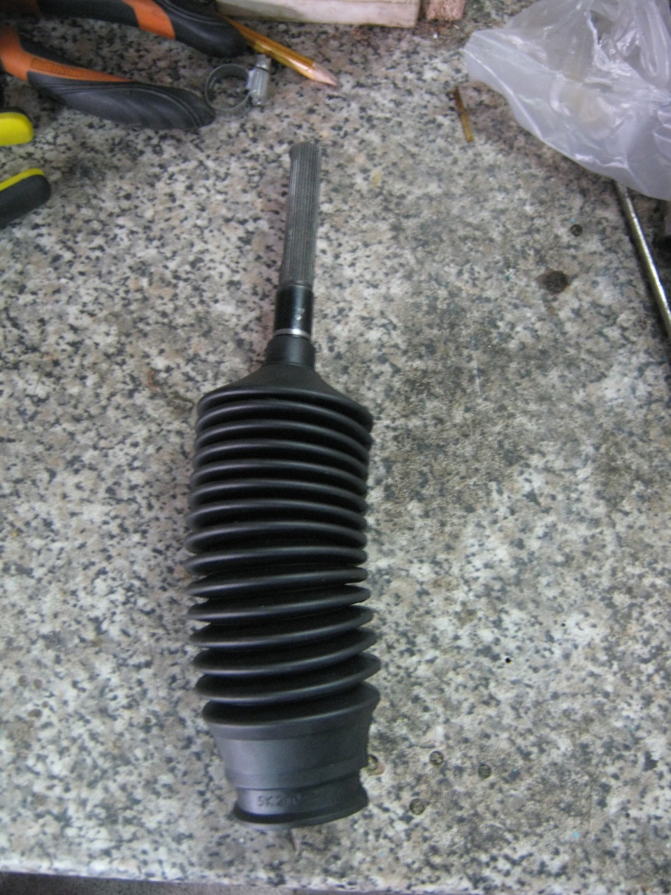

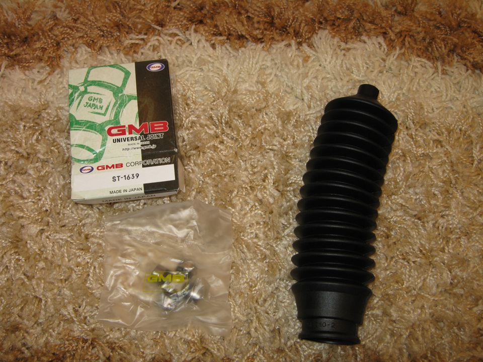

Запчасти на фото: ST1639

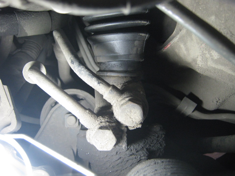

В рулевом были подозрительные стуки при поворотах, решил поменять крестовину, посмотрим, уйдут стуки или нет. Крестовина GMB ST-1639, на нее натянул пыльник SWAG 99 80 0001, пыльник подошел отлично, раньше были эксперименты с велокамерой, рвется очень быстро.
Комментарии 6
Подскажи, а пыльник хомутами стягивал?
нет, вверху он очень плотно садится, а внизу хомут и не нужен.
О как, спасибо, Темыч)))
обращайся))
как выбивал крестовину ?!
турбинкой тело крестовины перерезал ну и чашки потом легко выбились.
