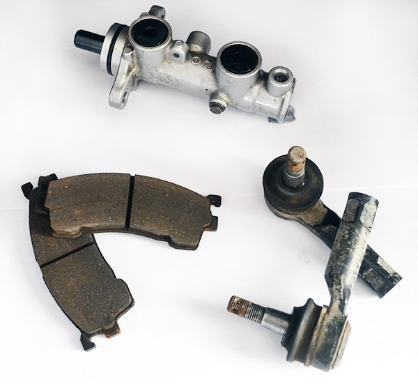

1. Главный тормозной цилиндр. Побежал и начали плавать обороты на холостую. Взял с разбора б/у — принес свой как образец и мне вынесли второй такой же со склада (подбирали по внешнему виду, но тоже от Premacy). Я вообще поражаюсь как разборы так работают, что даже подписать запчасти им лень. Но это неудобство компенсировалось ценой в 1000 руб и 2 недельным мани-беком. В остальных местах ценник на ГТЦ 1500-2000 руб. Вакуум брать не стал, т.к. он стоит еще столько же и как оказалось, мой был в порядке.

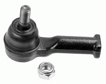

2. Наконечники рулевых тяг. Хоть и пишут, что наконечники у CTR якобы на Premacy хорошие, возможно так и есть в соотношении цена/качество, но я все-таки им не очень доверяю. По традиции как и на все остальные свои машины взял Lemforder 2269602 по 500 р/шт.

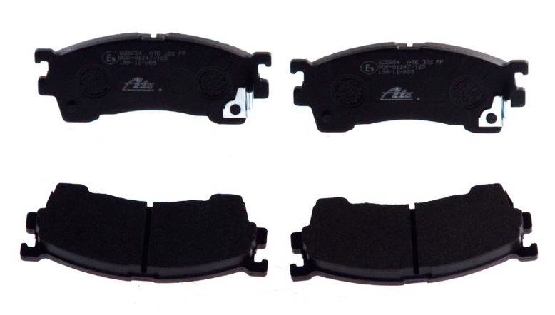

3. Передние тормозные колодки. Долго выбирал, о дешевых колодках речи не было, а на форумах в основном советуют японские Нишимбо, но я их вообще никогда не пользовал и на Premacy не сразу нашел, а в итоге они еще и оказались достаточно дорогими. Почитав еще отзывы, пришел к выводу, что Ferodo, которые я всегда покупал раньше, для такой машины не подходят потому что весь их потенциал не раскрыть на 135 л.с. в мини-мини-вене. В городе при не особенно сильных нагрузках хвалят ATE 13.0460-5954.2 — их и купил. С первых км стало понятно, что колодки отличные и по нормальной цене в 970 руб.
