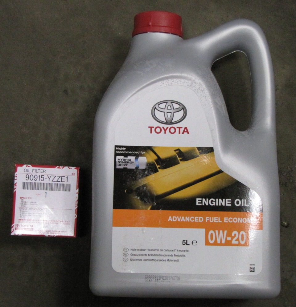

Про Koyo говорят разное, но если плохое то про подшипники приобретенные отдельно. Я купил ступицу в сборе и надеюсь что не подделка. Однозначной информации, что Koyo является конвеерным поставщиком на 150 Короллы я не нашел.
Ну а масло лью Toyota 0w20. В банках по литру или в 5-ти литровой таре, без разницы. Главное у одного производителя. И каждый раз, после замены, у меня остается 200-300 мл, двигатель масло вообще не "ест", доливать не приходится. Набралось 1,5 литра.

Попутно слили из двигателя машинное масло и поменяли фильтр.
Далее сборка всей машины в обратной последовательности, и залив нового масла.

я брал 2600
я заказывал Toyota 08880-83265 производитель Швеция
стоимость? мне за 2100 как постоянному клиенту.
2100 по емеху привозят мне с учетом скидки, это нормальный ценник, масло лучше, чем нулевка в жестяной
значит адекватная цена
а чем жестянка хуже?
много инфы есть на сайте oil-club.ru, но по пунктам получается так:
1. масло для исключительно чистого японского бензина, поэтому не содержит присадок, которые не нейтрализуют огромное количество серы, которая в нашем бензине.
2. практически вообще без присадок, рассчитано на 5 тыс км по пробегу, далее теряет все свои свойства
3. нет боровского пакета, который снижает трение (поэтому дешевле на 800 руб)
4. в канистре полусинтетика, благодаря тем же присадкам, лучше очищает движок
точно точно, слышал о таком! спасибо за уточнение.
масло по какому артиклу заказываешь?
Я пробовал в экзисте заказывать, из каталога масел Toyota. Но экзист "не возит жидкости" в Казань. Покупаю в вышеуказанном магазине Кайзен, оно у них всегда в наличии на складе. Поэтому насчет артиклов не парюсь.
А так на экзисте по похожей картинке:
Toyota 08880-83265
Toyota 08880-82653
