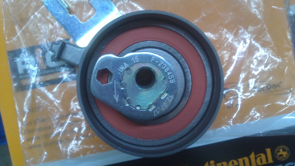

Занялся выбором ремня и роликов. Оригинал стоит в принципе не заоблачных денег, есть такая позиция (31359568 – 5400руб) в виде комплекта, в который входят сразу ремень, паразитный и натяжной ролики. Решил поискать качественный неоригинал. Хорошие отзывы были по Contitech, что они еще и на конвейеры поставляют, только не было информации, поставляют ли на конвейер вольво. На сайте конти есть неплохой электронный каталог, который выдает производимые продукты с поиском по марке/модели/двигателю автомобиля. Такого же плана комплект с тем же набором от конти (CT1010K1 – 2600руб) оказался в 2 раза дешевле. Приводной внешний ремень тоже решил брать от конти (5PK1125 – 280руб), цена совсем смешная.

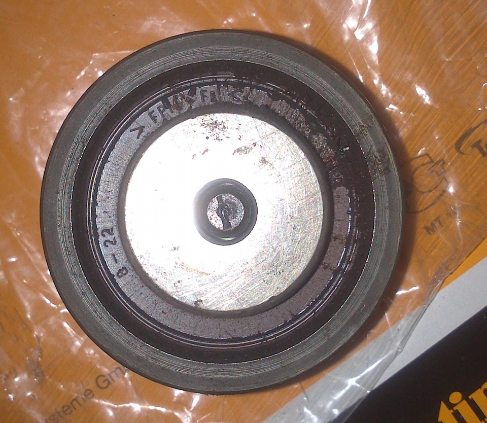

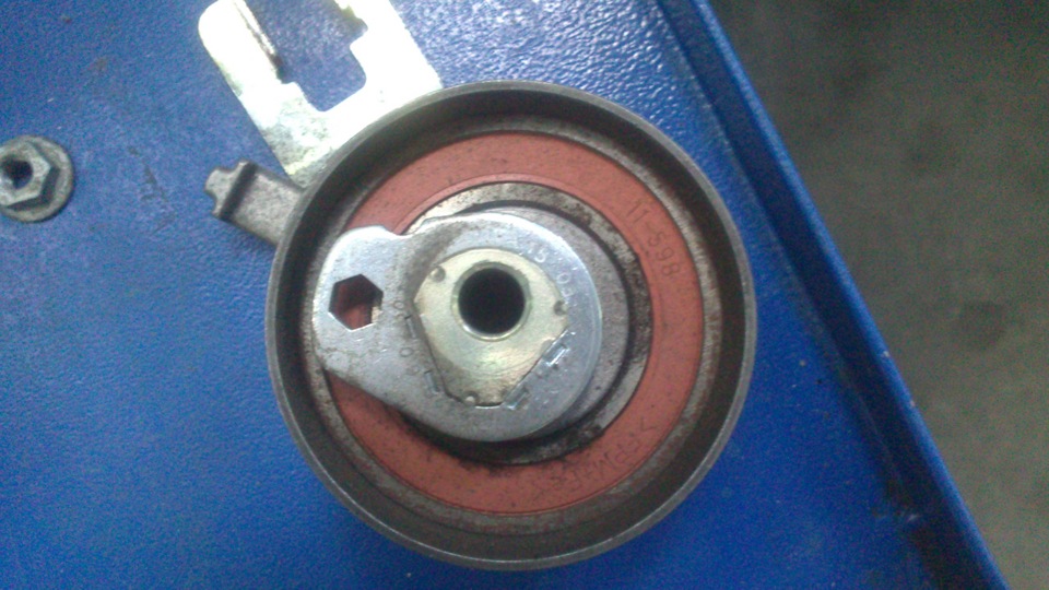

Интересный момент. Оба ремня были в хорошем состоянии. Когда мастер снял ролики, то на паразитном уже была видна выработка. Ее было немного, но я рад, что залез туда раньше. Самое интересное было то, что ролики в коробке от Contitech и снятые оригинальные оказались не просто похожими, а абсолютно идентичными. Производитель и там, и там – INA Germany / Slovakia. Ну и на оригинальном дополнительно выбито Volvo.
