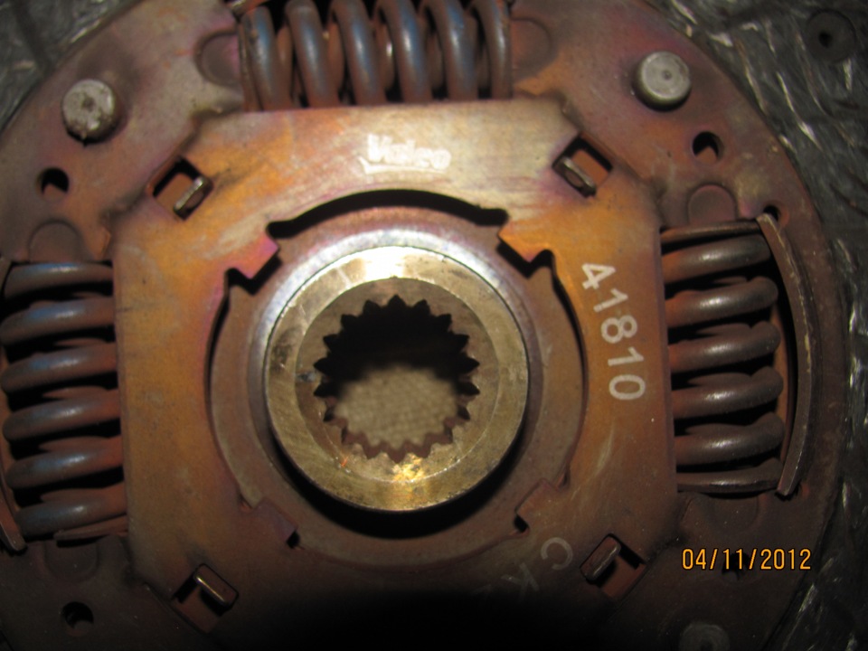

На прошлой неделе снял коробку. Диск сцепления в нормальном, даже в хорошем состоянии. Получается его меняли, а вот выжимной и корзину не меняли.

Диск Valeo… а корзина какая?.. Ставь Luk, отличное сцепление!..
Корзина стояла LUK, купил комплект сцепления LUK (620 3062 00)
