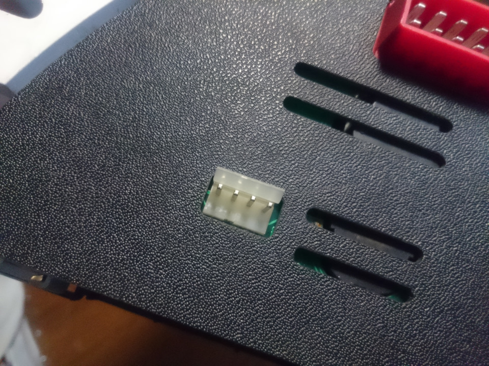

Приобрел электронную приборку FLASH-X3
УСТАНОВКА и ПОДКЛЮЧЕНИЕ
КАК открутить, прикрутить я думаю вы сами догадаетесь. А теперь по проводам:
1. Первый провод у меня зелено-белый подключаем к зеленому проводу который находится в колодке от бортового компьютера.
2. Второй провод желто-черный у меня подключается к синему проводу колодки диагностики (колодка диагностики — эта та которая под магнитолой).
Вот и все. На этом установка закончена!

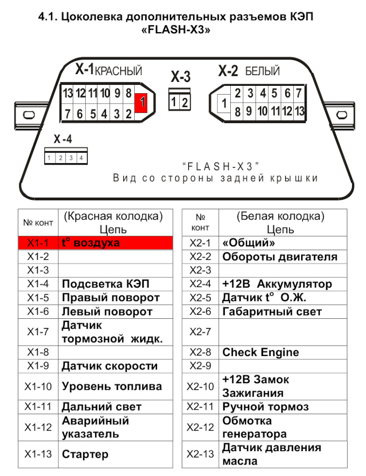

Кто знает куда подключить датчик температуры окружающей среды?Поставил данную КЭП и убрал с центральной панели бортовой компьютер. Купил датчик температуры а куда цеплять не знаю. ПОМОГИТЕ
Спасибо.

Объясни подробнее про дополнительные подключения, вот Знаю 1 провод к к-линии а второй что за провод ?

Куда подключать 4-х контактный штекер?
У меня 2-х пиновый разъем. К линия и датчик расхода топлива.У тебя по идее должно быть так слева направо Общий провод, Подключение кнопки RESET, Подключение кнопки «минус», Подключение кнопки «плюс».
Уже подключил, спасибо 👍
здорова а как поитогу подключил у меня тоже колодка на 4 провода

подскажи пожалуйста, зелено белый провод подключаю как у тебя, но пробег на остатке Бенза и статистика по бензу не показывает, к линия и все остальное работает и на бортовике prestige тоже показывало все
Возможно на проводе от колодки нет сигнала он поврежден. А вообще лучше написать изготовителю приборной панели он лучше знает.
я разобрался, на всякий тут отпишусь, т.к. в поисковике тебя всегда выдает) короче в настройках приборке есть выбор откуда брать инфу, с k-линии, либо с этого провода, нужно выбрать с провода и все окей) только еще проехать надо километра 3 после этого и все будет показывать)
Ну это то само собой + по этому проводу расход четче показывает чем через к-линию
да, просто инструкция корявая какая то и отсебятины много) сразу и не поймешь что и как

а где у нее кнопки управления?
Пенек как на штатной — он виден на фотографии. Крутишь влево вправо это выбираешь параметр 1 раз нажимаешь это подтвердить. 2 раза возвращаешься на основной экран например из меню настроек. Честно не очень удобно. Раньше управление было на рычаге стеклоочистителя но авторы сделали зачем то как я рассказывал выше.

Только мгновенный расход показывает, а средний не хочет…Не знаешь в чем может быть дело?
Провода все подключил?
Я когда купил машину с этой приборкой, не работал никакой расход, даже стрелка мгновенного расхода не двигалась. Потом подключил провод к К-линии, стрелка задвигалась, а вот средний расход по прежнему 0…
а второй провод подключил к колодке бортового компьютера?Я не помню за что он отвечает инструкция к приборке в машине. По-моему он как раз отвечает за средний расход.
А мне без инструкции досталась приборка… Второй подключен вроде к бортовику… мгновенный то есть…
Тогда либо у нее что то внутри нет (сломалась). Либо надо бортовик отключить. Я точно не помню, но вроде в инструкции написано что бортовик должен быть отключен. У меня лично его нет.
Самого бортовика и у меня нет…
Спасибо, буду искать дальше причину…
Тот провод который идет к колодке бортового компьютера должен отвечать за средний расход. Средний расход вычисляется по какой то формуле и приборке нужен этот провод для подсчета. Так что проверяй может от оборван или еще что с ним. А второй провод который идет к к-линии (колодка диагностики) берет информацию из "мозгов" о мгновенном расходе.
Вот теперь понятно стало! Спасибо!

Блин посмотри пожалйста к бортовику на какой провод зацеплен? Там ведь легко заглушка снимается. Будет круть если снимеш фото и в этот бортовик добавиш)
привет помоги подключить прибор flash x3 не могу найти два провода
куда подключил провод расхода? (поточнее)
привет нашел куда подсойденять? у меня такая же проблема
Эт кнеш давно было. К-линия желтый провод под заглушкой с эмблемой чека. Бензин за заглушкой бортовщика есть фишка в форме лодочки, розовый провод
