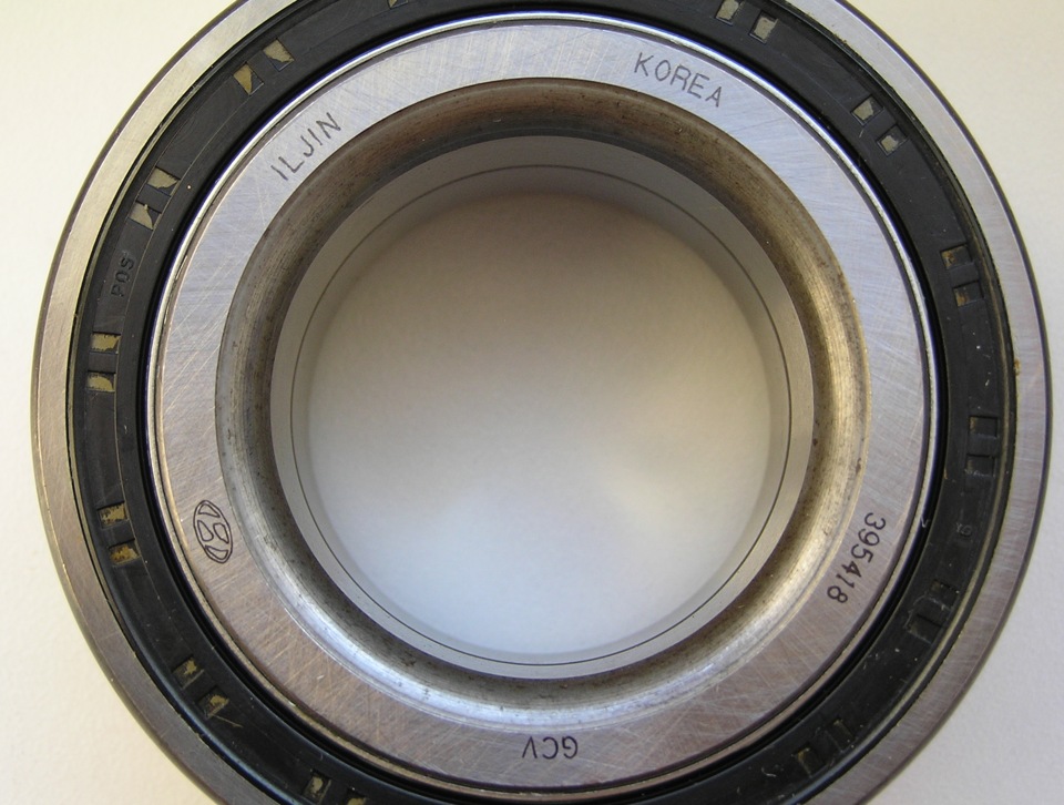

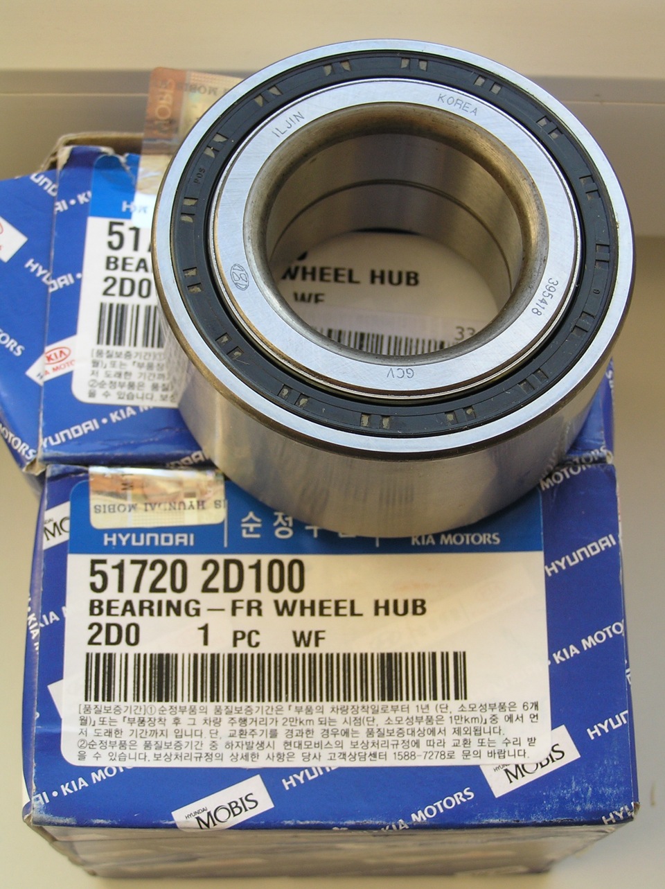

Оригинальные ступичные подшипники 51720-2D100. Старые ощутимо гудят. OEM подшипников — ILJIN. Большая корейская компания, которая начинала и продолжает заниматься подшипниками, а также другими автозапчастями — опоры двигателей, линки, подвеска и прочее.
Цена 2 x 1118 руб. = 2236 руб.

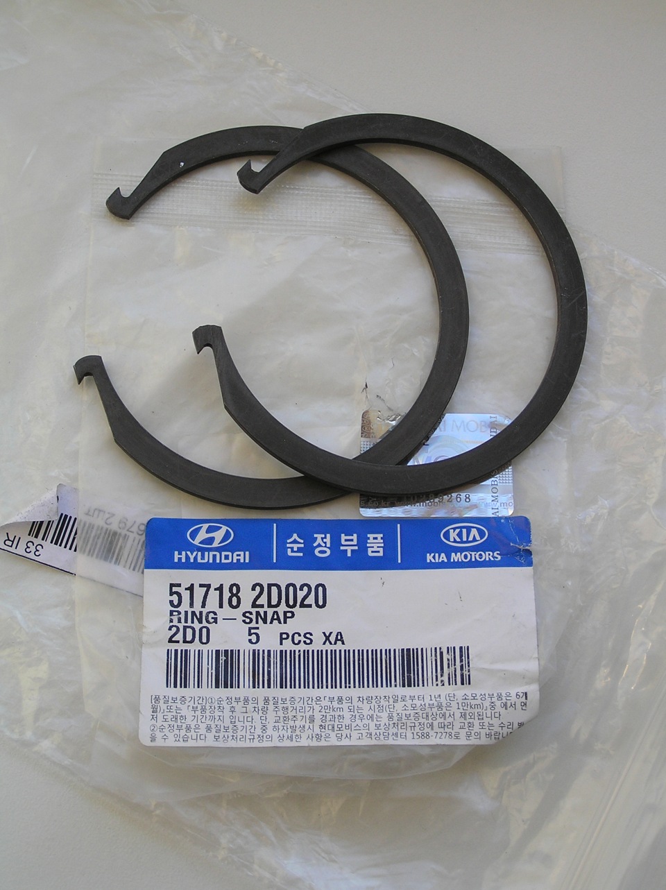

Ступичные кольца к ним.
Цена 2 х 203 руб = 406 руб.
Менять только в паре.

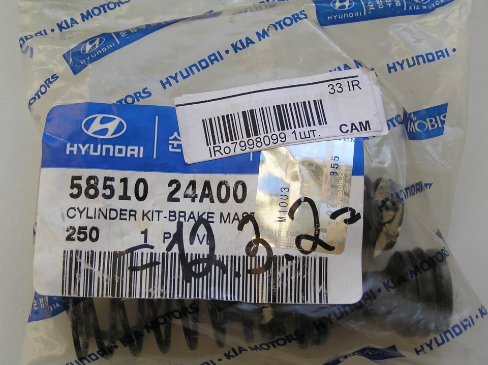

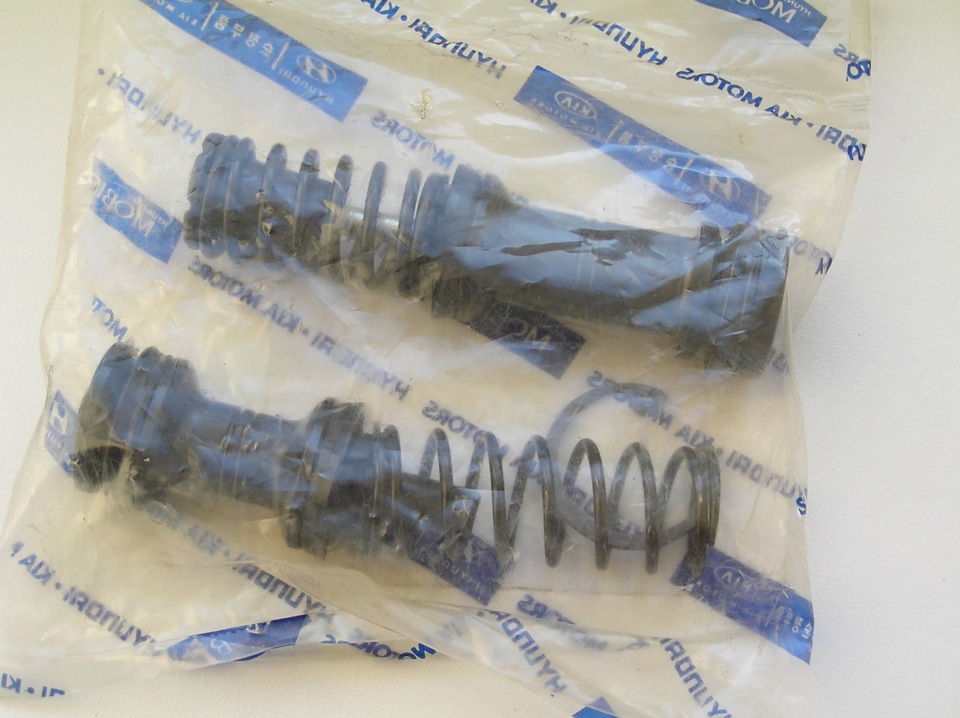

На всякий случай заказал ремкомплект ГТЦ. Поскольку есть подозрения, что с ними что-нибудь может быть не в порядке решил не жмотиться и заодно поменять поршни и прокладки — на тот случай, если там, что-то пропускается внутри.
Цена = 563,52 руб.

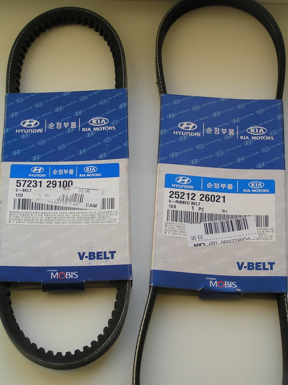

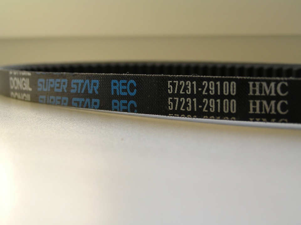

Пару недель назад заглянул под капот и заметил расслоение ремня ГУР — резина начала отделяться от тканевой основы. Заодно вдруг засвистел ремень генератора. WD40 помогла, но решил заменить оба.
ремень ГУР. OEM Dongil
Цена = 148,39 руб.

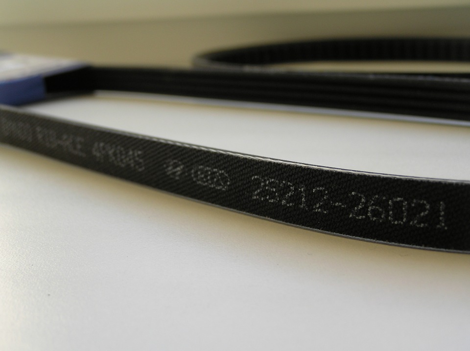

Ремень генератора. OEM Bando p/n 4PK845. Последние три цифры — длина в миллиметрах.
По ремню буквы напечатанные матричным принтером
2238 AJ-14-8 9 BANDO RIB-ACE 4PK845 <hyundai logo> <kia logo> 25212-26021 >EPDM<
Цена = 315,90 руб.
P/N ремня — акцентовский! На мой Авант пробивается именно он, потому что двигатель G4EC.

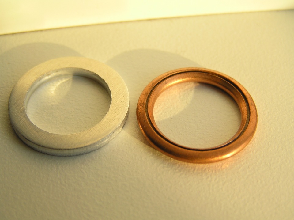

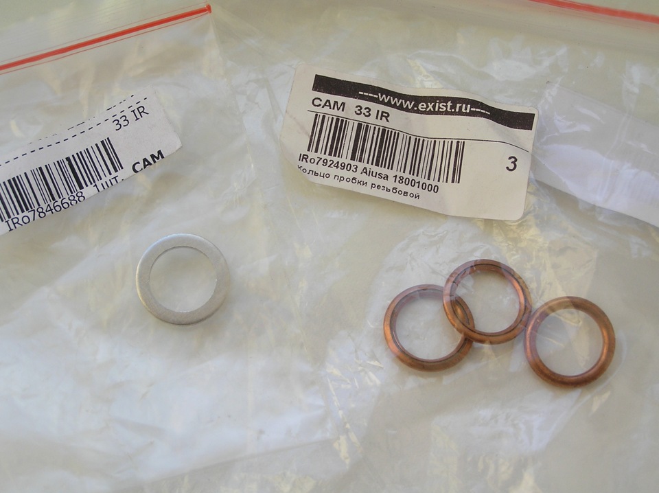

Собираюсь поменять масло. Масло бочковое из надёжного источника уже стоит. Но вот рекомендовано менять прокладочку поддона.
Решил "на посмотреть" взять оригинальную (21513-21000 — Прокладка поддона картера) и аналог (Ajusa 18001000). Сначала подумал, что Ajusa — это китайцы. Нет, это оказывается испанцы, большая компания, которая занимается производством по большей части разного рода прокладок.
Оригинал — обычная штампованная алюминиевая шайба (цена 41 руб.), Ajusa — штампованная медная шайба, в сечении — разрезанная трубка с заправленной в середину материалом типа фиброволокна.
Ajusa вызывает больше доверия — за счёт гофры будет более плотное соединение. Цена тоже хорошая. аж 9 руб. за штуку. Диаметр совпадает.

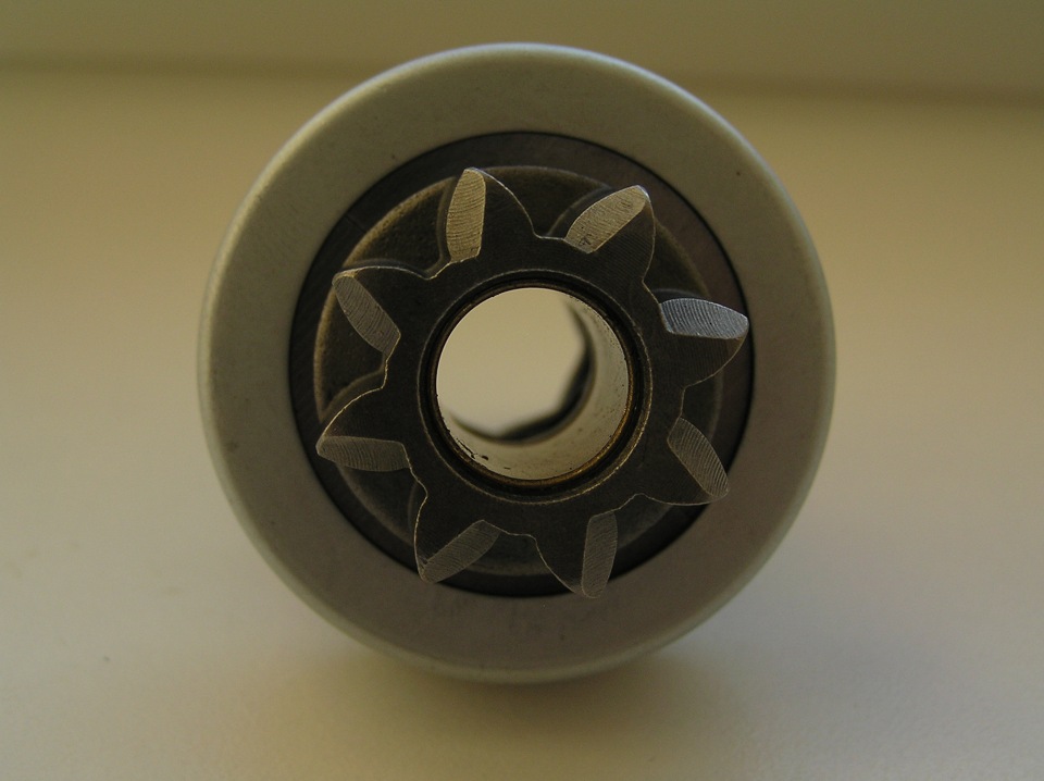

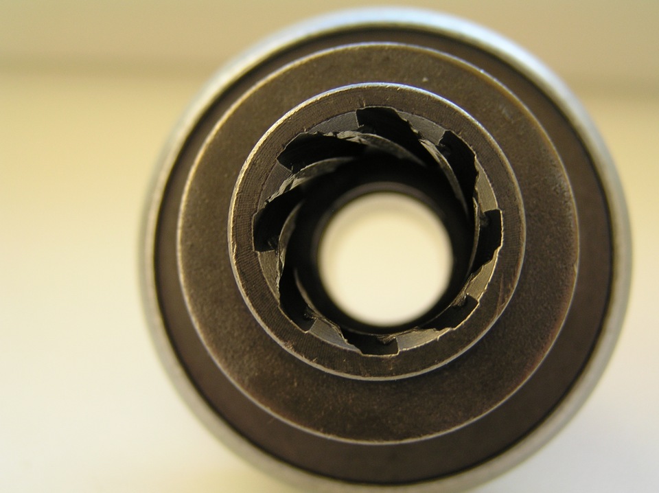

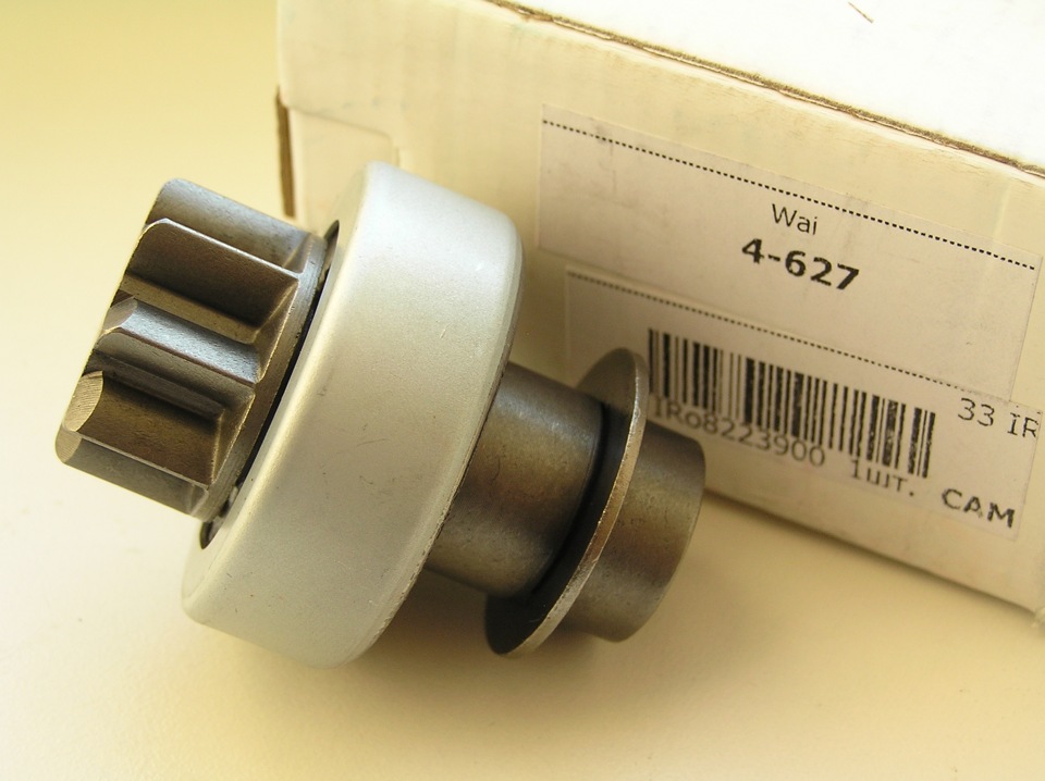

Обгонную муфту решил взять про запас. В поле, хоть и с напрягом, ее поменять можно, а вот завестись без нее не получится. Чтобы, если не дай Б-г крякнет, не бегать с дикими глазами по магазинам, как это было этой зимой. Тем более, что ценник (235 р.) — никакой. В тот раз, пришлось купить безродного китайца за 1200 р. Внутренний Абрам Моисеевич, конечно, очень расстраивался: "А шо делать и куда метаться?"

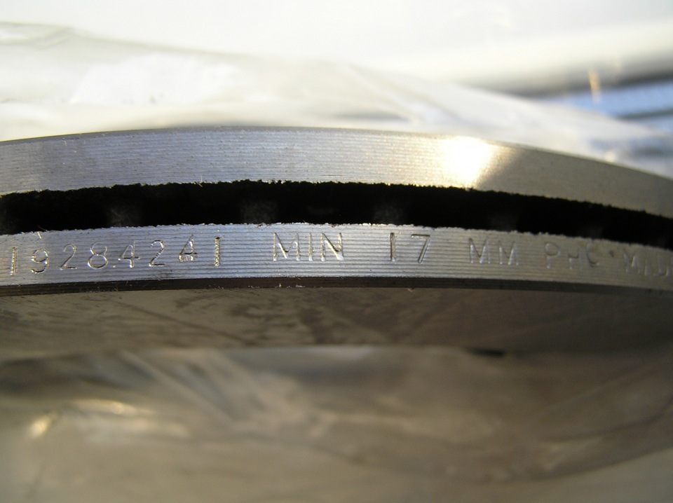

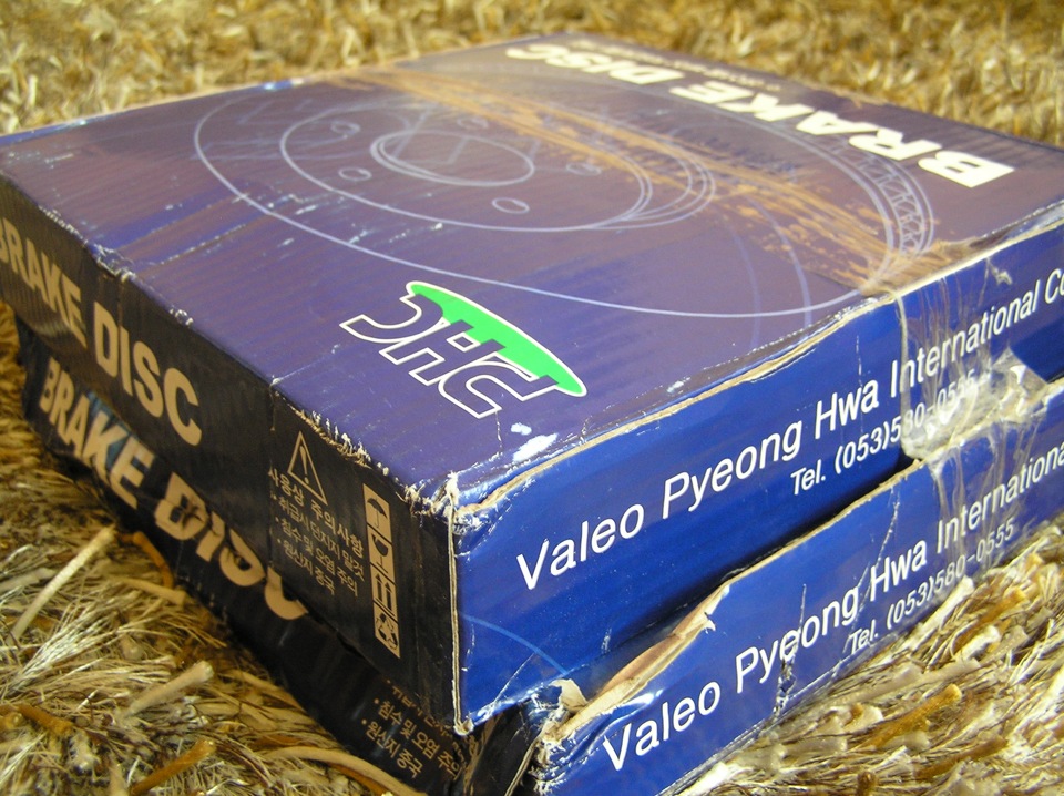

Сегодня забрал самые весомые остатки — тормозные диски. Они для машин без ABS и отличаются от обычных по диаметру и толщине.
Цена вопроса 2 х 901,41р = 1 802,82 р.
Мои предположения о замене были правильны.
Минимальная эксплуатируемая толщина выбита на торце и составляет 17 мм
По торцу диска выбита надпись
R1013 2D010-F 19284241 MIN 17 MM PHC MADE IN CHINA
Несмотря на полностью корейскую упаковку, есть надпись "сделано в Китае". В принципе у Valeo в Китае есть около 15 заводов, из которых 2 специализируются на изготовлении запчастей для ходовой. Посмотрим как оно себя поведет, но покупать оригинал по 6500 р. за диск, что-то сильно давит жаба.

А за чем менял поршни ГТЦ? Перепускал?
Да.
А на маленькой скорости АБС сам не срабатывал? Я не могу понять в чем причина в ГТЦ или датчиках. При этом педаль можно почти без упора до ролика продавить. А при резком торможении все нормально тормозит. Подскажи если знаешь пожалуйста.
У меня не было АБС. При разборе обнаружились деформации уплотнителей колец. поменяли от греха подальше.
Ааа. Спасибо. Буду искать проблему.
Оригинальные запчасти это конечно хорошо, но не ремни, они сейчас плохого качества, ходят не долго и начинают трескаться. Я советую Contitech
