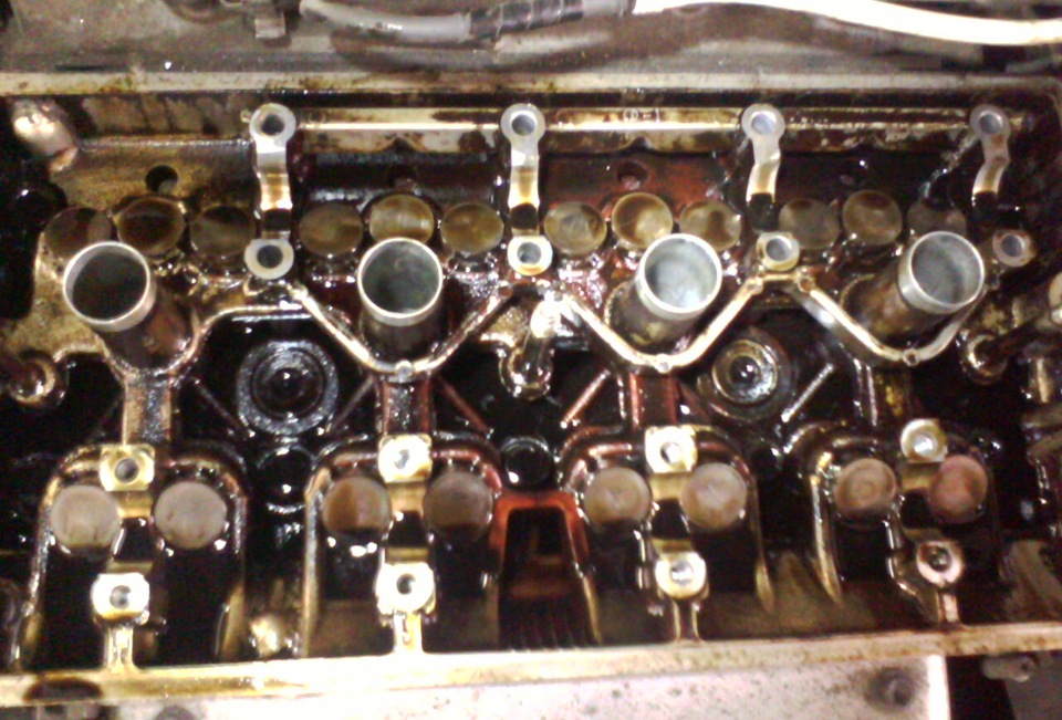

Скинув клапанную крышку, пришли в выводу, что японец грешил Кастрюлем!) Характерный рыжий налет, дерма относительно немного.
Валы сняли, замочили, высвободившееся нутро обильно залили карбклинером и затянули пленочкой, оставив отмокать на ночь!
Наутро вооружился кисточкой и бензином — башка помылась 8)
Затем пришла очередь маслосъемных колпачков.
Игорь, вооружившись спец-приблудой, провозился без малого полдня, то и дело, не успевая поймать вылетающий сухарик, матерился, брал фонарик и лез в яму! хD
Вид у старых колпачков был уж очень печальный: некоторые вылетали, некоторые разваливались сразу после извлечения, некоторые закисли.
