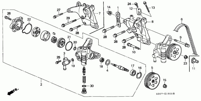

Было принято решение (спасибо форуму клубному) перебрать мой насос.
Ездил без гидрача неделю, пока все купил для ремонта
Вот полный список ремкомплекта для Гура
91249-P2A-003
91347-P2A-003
91347-P2A-003
91348-P2A-003
91349-P2A-003
91345-PY3-000
91048-P2A-003 подшипник
з.ы. Все оригинал
Вообщем, поменял подшипник гура…, все резинки, поменял жидкость ГУР, с насоса ни где ни сопливет, насос работает отлично…,
Проработало пол года, побежало со шланга высокого давления ГУР, не лечится, помогли ребята с клуба, купил такой же как у меня, поставили, долили жижи все ок, но чутка засвистел когда на месте руль крутишь, не критично в общем.
Вывод: ГУР больное место, уделяйте особое внимание, запчасти редкие.

привет! у тебя семь позиций из них две 91347-P2A-003 это опечатка или надо два кольца? спс
