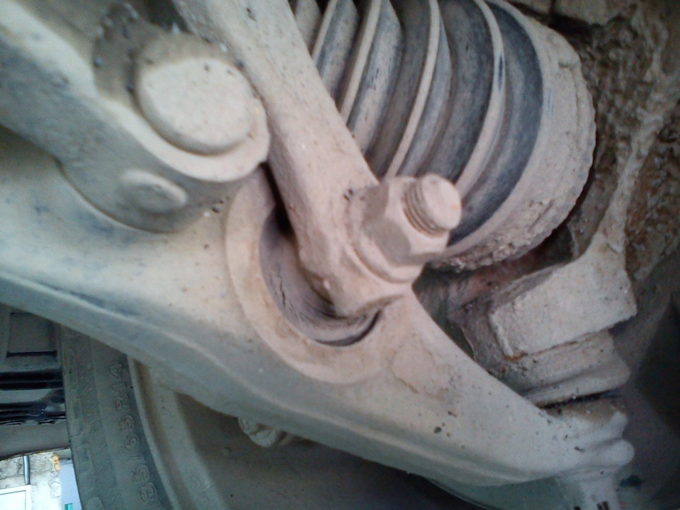

Ну и принципе машина не заставила долго ждать, и начала греметь с переди … Записался на подъемник, посмотрели все, и нашли следующее :
наконечникам полный конец…
и развалились два саленблока ((((
Машину поставил на стоянку и погнал в Екб за запчастями ))) в Фареве все было в наличии, там все и купил …
Наконечники рулевый CTR
саленблок крепления рычака к кузову 51392-SR3-024 оригинал
и саленблок 51810-SH3-004, их купил 2, поменяли один, второй норм был )
и сделали развал схождение
Поменяли мне это в течении 2х дней(заняти были в сервисе), и эти 2 дня гонял на отцовской ВАЗде 10 ке ))) это просто новые ощущения блин ))) за 2 дня 2 раза закипел на ней, раз 5 она отказывалась заводиться, и постоянный кипиш перед ГАИ, так как не вписан в страховку блин )))
в 10 одно хорошо, это МЕХАНИКА ! соскучился оказывается по ней …
Сегодня забрал машину, теперь по подвеске вообще никаких замечаний, все супер …
По ощущениям очень приятно ездить, рулиться теперь по другому, и ничего не гремит ! короче теперь все в шоколаде !
обошлось все в 3000 руб запчасти, и 2500 работа )))

а по теме … нихрена се наконечники красивые какие ))
фото дорог в студию =))
Фото вот нету дорог, чет не додумался фоткать … а надо было, на память :-D. а наконечники да, во время успел заметить, еще немного и пипец бы:-(
