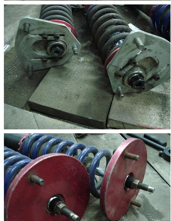

пришли стойки)все супер!)передние живые!регулировка жесткости сломана у одной стойки правда а у другой закисла(не одинаково твердые…попробуем разработать одну регулировку и более менее выравнить их по жесткости!..шсы в хорошем состоянии…небольшой износ у толстого штока- корпуса…но это не страшно, ну и отбойники рассыпались…поставлю ss20 от ваз 2108)…ну и пыльником еще их награжу)…фото переборки позже!)
задние полностью исправны!все регулировки!но(они от S14 И скорее всего мне не встанут…возможно продам…не убивать же их…

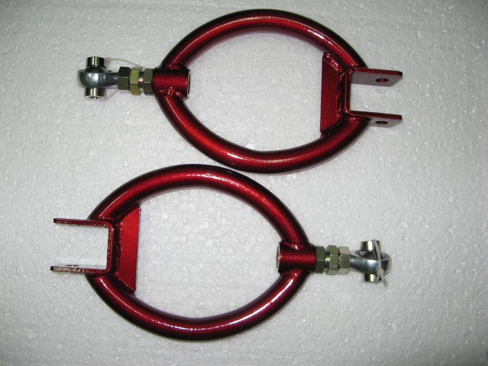

пришли китайские рычаги,

заказал полуживые полумертвые стойки Racing Spec Damper, S14 S15 C35 C34 возможно задние на продажу а передние на переделку надеюсь
