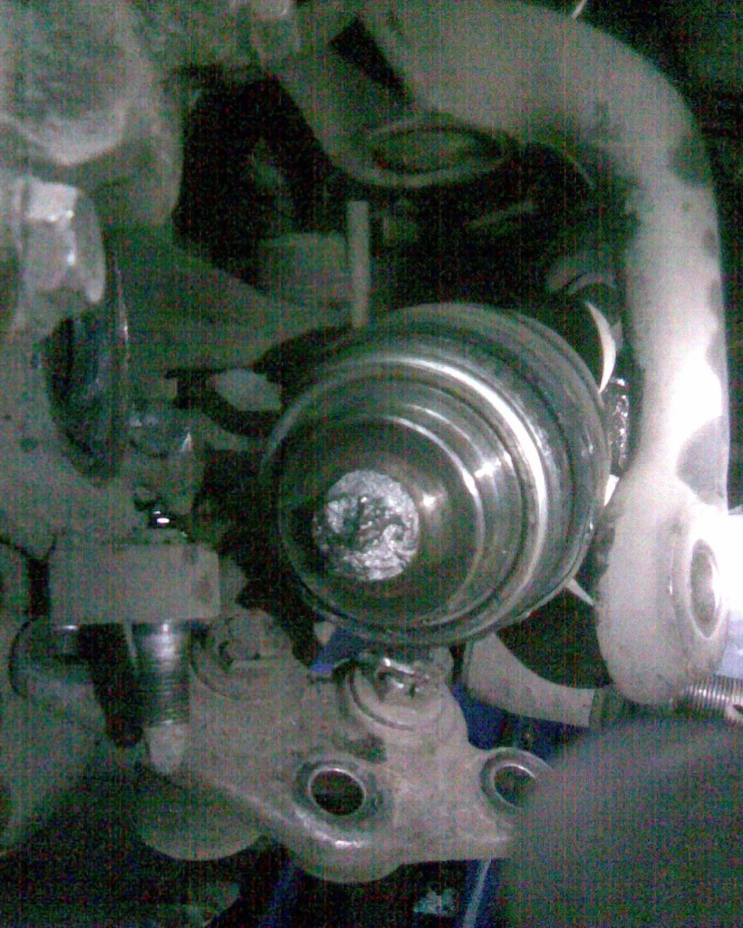

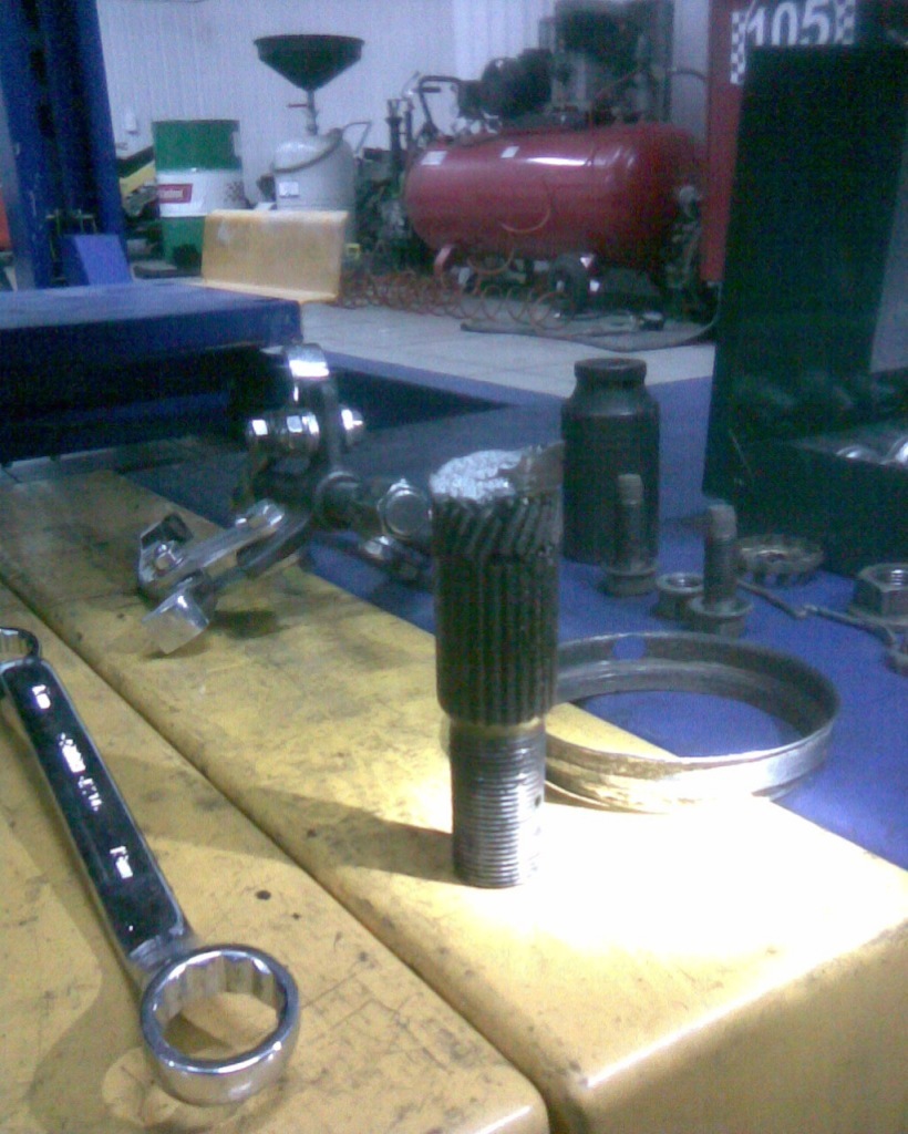

В боксе сняли колесо и обнаружили свернутую правую внешнюю гранату — можно сказать самая бюджетная поломка из возможных, т.к. гранату я все равно хотел менять — шёлкала уже. Впоследствии обнаружилось, что и левая внешняя граната уже с признаками усталостного разрушения — вообще было видно что гранаты не родные стоят, так что даже лучше, что вылезло это все наружу.

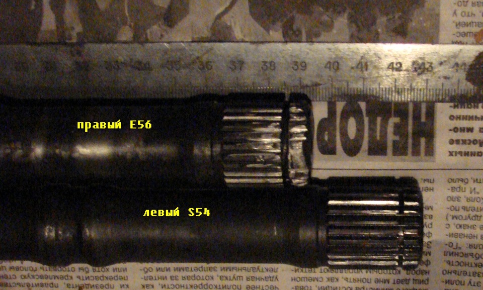

День провел за изучением различных вариантов на celica.su и curren-club.ru. В итоге ничего, что можно было бы быстро закастомайзить не нашел. Саня предложил съездить по разборкам — поискать привода по короче имеющегося. Наткнулись на привода от st182, в итоге замеров и экспериментов:

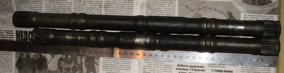

Привод s54 (st202) + граната — общая длина 550мм, из них 160мм — граната и 390мм торчащая часть привода (длина палки 430мм, 40мм привод заходит в гранату).
Привод s54 (st182) + граната — общая длина 530мм, из них 160мм — граната и 370мм торчащая часть привода (длина палки 410мм, 40мм привод заходит в гранату).
Привод e56 + граната — общая длина 510мм, из них 160мм — граната и 350мм торчащая часть привода (длина палки 390мм, 40мм привод заходит в гранату).
Решение:

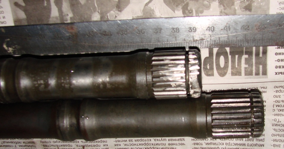

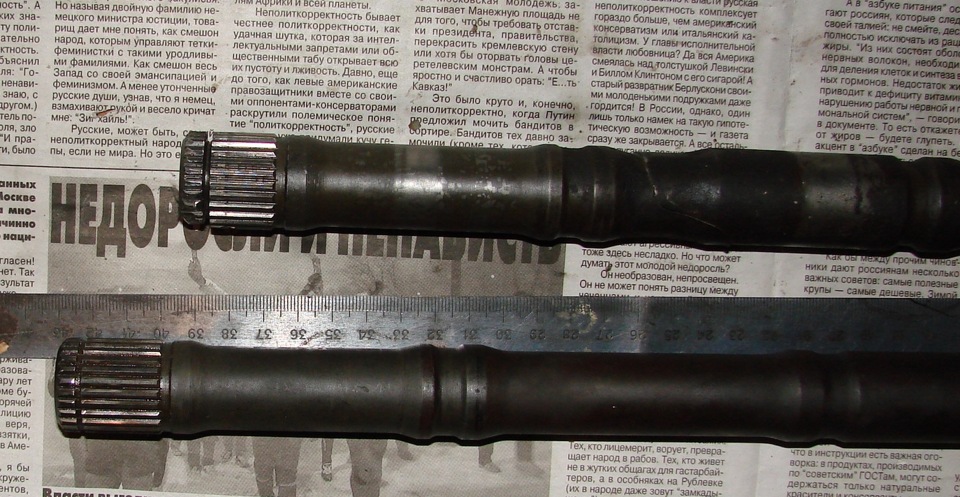

Обрезали вал привода от ст182 с внутренней стороны на 10мм, соответственно передвинув внутренний сепаратор — там большой запас по шлицам, при этом свободный ход привода слева ~10мм, справа ~15мм.
На валу привода около 10мм запаса, если снять стопорное кольцо и сепаратор утопить дальше по валу, то "лишнее" можно обрезать ). Из за этого (то, что шлиц прерывается канавкой под стопорное кольцо), конечно, снизиться надежность, но у меня не 300 сил :) да и обычно валы лопаются не по шлицам, а рядом сними…
Заместо внутреннего стопорного кольца соединили сваркой соседние шлицы — 3 точки, а снаружи нарезали новую канавку под стопорное кольцо. По крайней мере в этом конфиге овощить можно спокойно :) и бюджет минимален, правда у меня были внутренние гранаты от 56…
Если не обрезать валы приводов — тоже залазят, но изнутри внутренних гранат появляются риски от
сепаратора — так что долго так ездить не стоит…
За выходные нашли только один привод от 182, поэтому обратно до гаража я ехал опять на буксире :) Кстати на одном приводе с Е56 авто едет только до ближайшей неровности ). Второй привод я заталкивал уже у себя в гараже, в обнимку с мелким обогревателем )))
