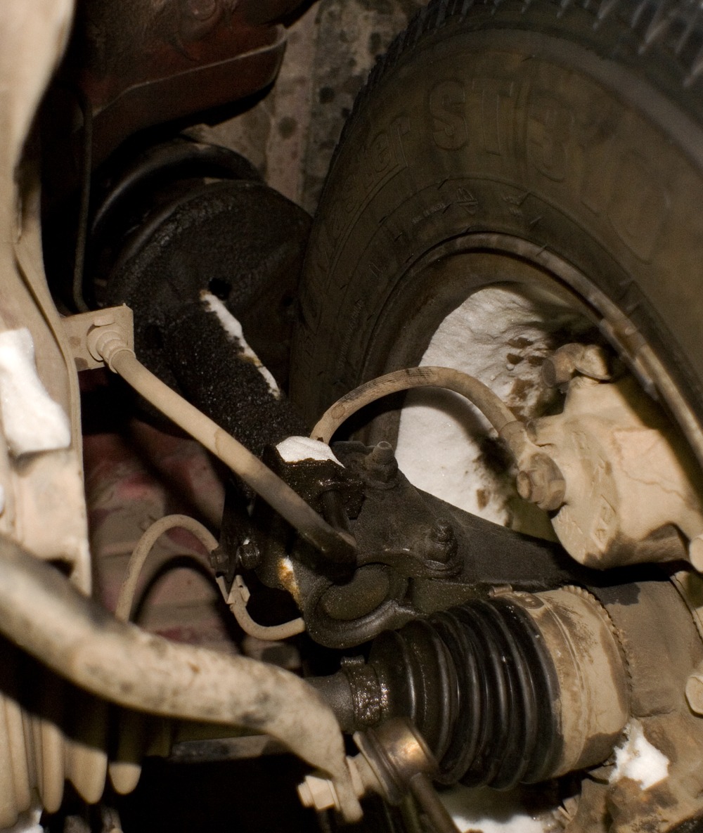

— шаровые опоры обе под замену. Правая мертвая — левая на подходе. Сначала нашел на экзисте только рычаги в сборе за 3100 каждый(НЕ оригинал) и слегка расстроился, но потом покурив наш форум (pinin.ru/plugins/forum/forum.php) нашел такой фотоотчет ( pinin.ru/plugins/forum/fo…um_viewtopic.php?29511.15 ) и решил что все не так страшно :) предварительный бюджет по каталогу экзиста снизился с 6200р до 1200р :)

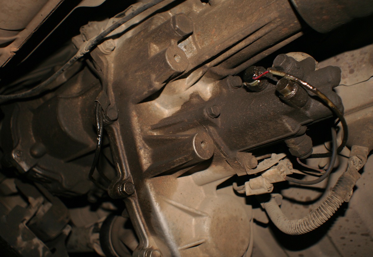

— судя по подтекам на на стыке коробки и раздатки умер сольник либо коробки, либо раздатки
— потеет раздатка в месте крепления рычага и датчиков. Если все хорошо, то прохудилось одно из уплотнительных колец датчиков(резиновое колечко диаметром 14мм), если все хуже, то возможно причина в прокладке под рычагом…

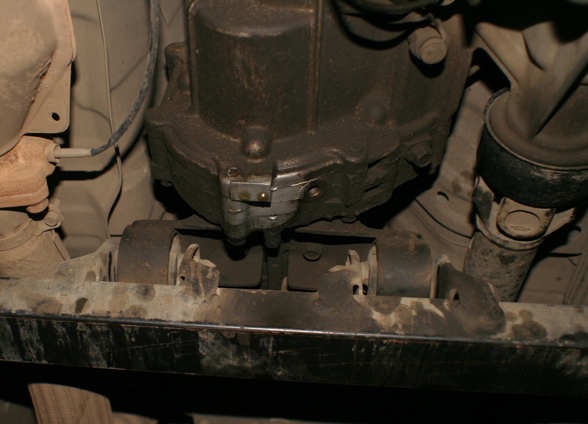

— пришел кирдык "Подушкам двигателя задним", на них висит раздатка. 2 штуки по 3200р… Если с рычагами вроде нашел альтернативу подешевле, то тут я пока активно её ищу…

Пыльник привода смотри внимательнее, вдруг и граната уже на подходе
не, пыльники нормальные, похоже привода меняные предидущим хозяином…

ога :) вчера сам на эстакаду залез, потер подушки раздатки, посмотрел, позаглдывал — живые они! :) ни трещин ни порывов, всё гуд! так что бюджет ремонта на 6тыщ сократился :) Надо теперь стойки подобрать в ближайший месяц. С задними амортами и пружинами выбор сделан, а вот с передом пока нет…
Попротирал раздатку и датчики на ней и сделал вывод что все-таки это то масло что между коробкой и раздаткой капает растянулось дальше… все равно надо снимать и смотреть какой из сальников это прохудился…
читал, чтосырость между коробкой и раздаткой — частая фигня у ишаков?..
а подушки… подушки дело такое…дорого, да… но например на пихло от нивы помоему ставят… при определеной снорофке и такойто матери можно чонить и примутить ☺☺☺
Примутить можно, я уже вопрос этот рассмотрел, но т.к. они еще вполне живы — пока забью на эту прблему :)
А вот с течью надо что-то решать, т.к. замасленная трансмиссия не к лицу этой машинке, хочется чистоты и порядка даже снизу :) одно дело грязь и пыль, а вот масло это уже не то.
